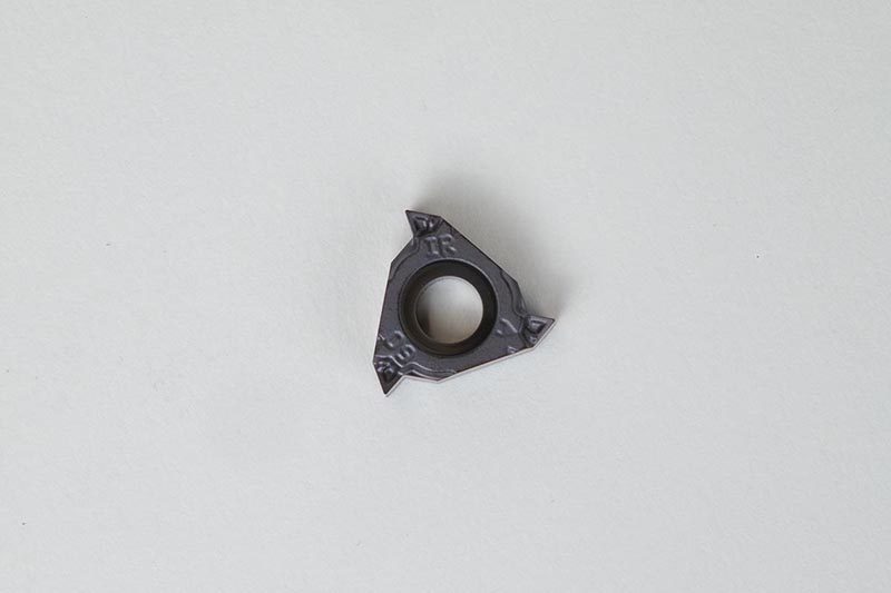

HITHR375-11, barra para roscado interna (ID) con mango de acero DIA 0,4", derecha, fijación con tornillo
N.º ref.: 01-0120
HITHR 375-11
Calificación de clientes:
Precio: $62.95 ( / unidad)
$44.97
$42.72 (Ahorro del 5%)
*Advertencia: no es un diámetro de mango estándar.
  • Modelo 3D (ZIP)
Orientación de la herramienta Interno
Mango de herramienta Derecha
Estilo de plaquita Roscado
[ØD] Mín. Diámetro de mecanizado 0,5 pulg.
[ØDMM] Diámetro del mango 0,4 pulg.
[Ød1] Diámetro 0,375 in
[LH] Longitud del cabezal 1,0 in
[OAL] Longitud total 3,9 pulg.
[H] Altura del mango 0,37 pulg.
[S] Dimensión del centro a la plaquita 0,28 pulg.
[IC] Diámetro de círculo inscrito 0,25 pulg. \ 6,35 mm (IR11)
Refrigerante pasante por la herramienta No
Peso 0,2 lb/0,1 kg
País de origen Corea del Sur
