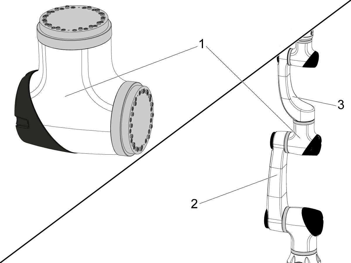

Tässä toimenpiteessä näytetään, miten haas-cobotin yksi nivelmoduuli vaihdetaan. Cobotissa on yhteensä 6 niveltä, jotka koostuvat kolmesta nivelmoduulista.
Kullakin nivelmoduulilla [1] on sama asennusprosessi, joka kuvataan tässä toimenpiteessä.
Kun haluat korvata nivelen [1], pääset käsiksi alla olevaan varsimoduuliin [2] (tai pohjaan, jos kyseessä on alin nivel) ja nivelen yläpuolella olevaan varsimoduuliin [3] (tai pään efektoriin ylänivelmoduulin kohdalla).
Tärkeää: Nivelmoduulit ovat kaikki samanlaisia, mutta kunkin nivelmoduulin koko on erilainen. Katso alla olevasta taulukosta, mikä osanumero on tilattava korvattavan nivelen perusteella.

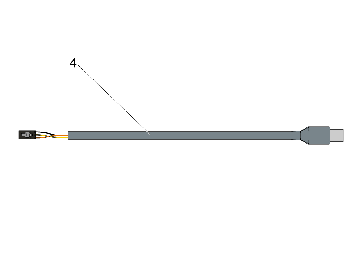

Tarvittavat työkalut:
  • Sarja metrijärjestelmämittaisia kuusiokärkiä
  • Pakkaus pieniä nippusiteitä
  • Kannettava tietokone, joka voidaan liittää Ethernet-kaapeliin
  • RJ-45 (Ethernet) -kaapeli
  • T-0193– Cobot-nivelmoduulin usb-kaapeli [4]
Tarvittava ohjelmisto:
  • HMServoV4.6.4 – Laiteohjelma tarvitaan laiteohjelmiston lukemiseen/lähettämiseen nivelmoduuliin
  • HRTool – Ohjelmisto, jota tarvitaan cobot-nolla-asemien uudelleenmäärittämiseen.
Huomautus: Nämä ohjelmisto-ohjelmat voidaan ladata HBC:stä Seuraavan sukupolven ohjaus -kansion 09_Cobot-ohjelmistosta.
Huomautus: T-0193 on kaapeli, jossa on USB-portti toisessa päässä ja sitten 3-nastainen liitin, joka liitetään nivelmoduulin piirilevyyn. Tämä kaapeli tarvitaan laiteohjelmiston lataamiseen nivelmoduuliin.

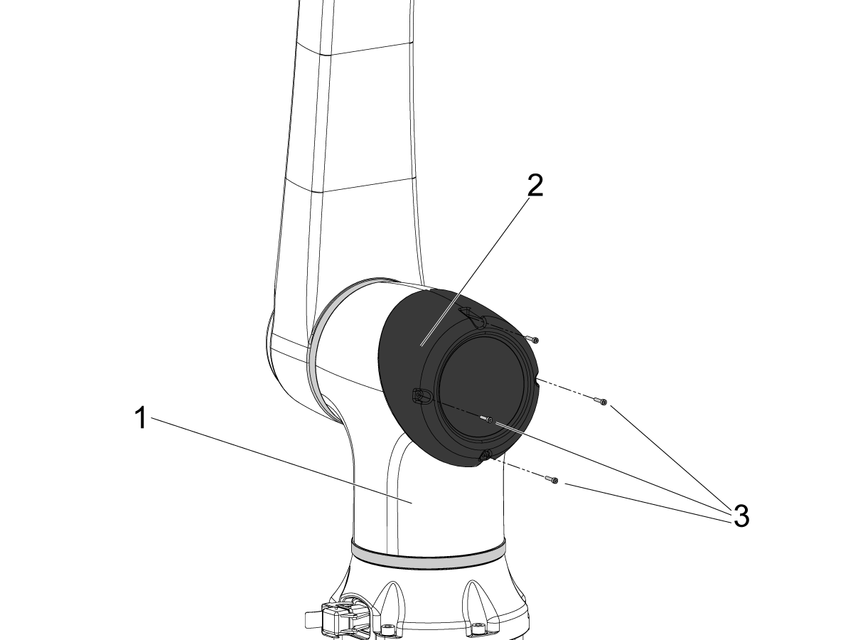

Tärkeää: Tämän toimenpiteen kuvat ja ohjeet koskevat varsimoduulien keskellä sijaitsevan (Nivel3, Nivel4) nivelmoduulin vaihtamista. Se on sama prosessi kuin (Nivel1, Nivel2) -nivelmoduulin ja (Nivel5, Nivel6) -nivelmoduulin korvaamiseksi. On suositeltavaa ottaa kuva johdoista ja pulttien paikoista ennen niiden irrottamista. Näiden kuvien on tarkoitus toimia ohjeena vaihtonivelen asentamisessa purkamisen jälkeen.

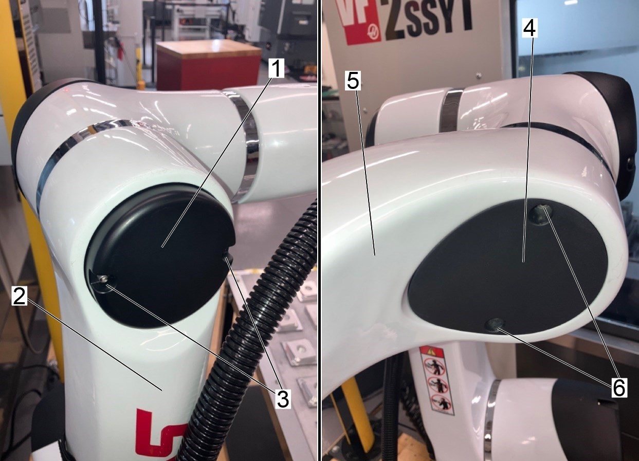

Siirrä nivelmoduulin olkavarren [1] puolelle.

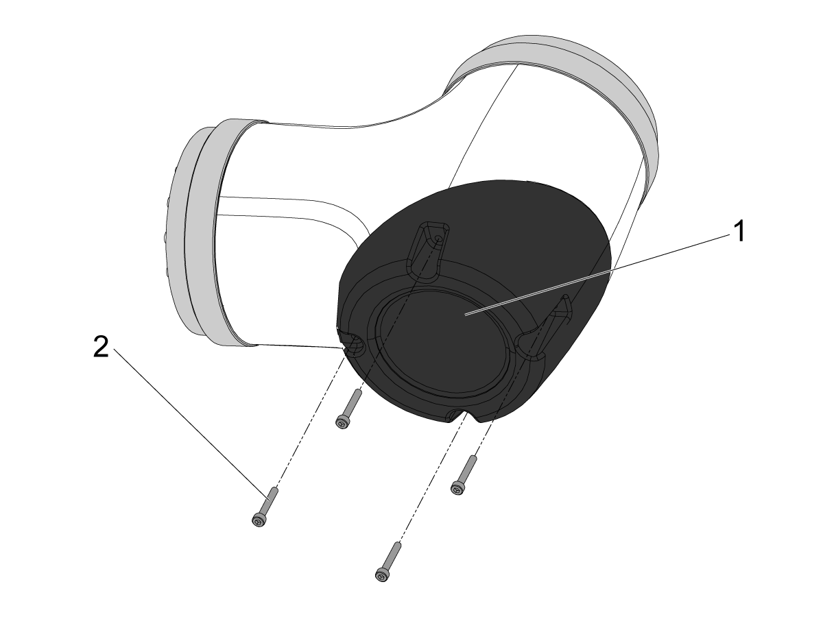

Musta kansi on irrotettava, jotta kiinnityspultteihin ja liitosjohtoihin päästään käsiksi.
Irrota kaksi SHCS-ruuvia [2], jotka kiinnittävät mustan suojuksen paikalleen.
Irrota musta suojus [1].

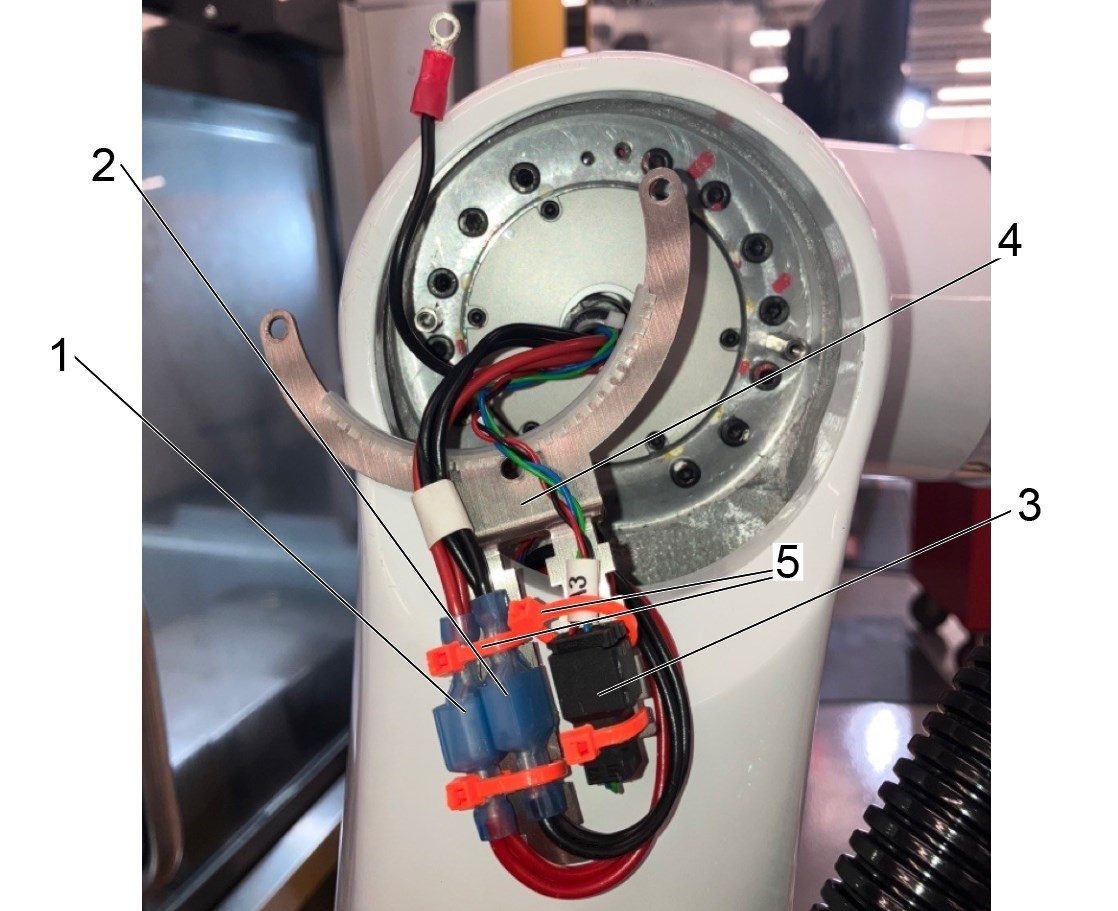

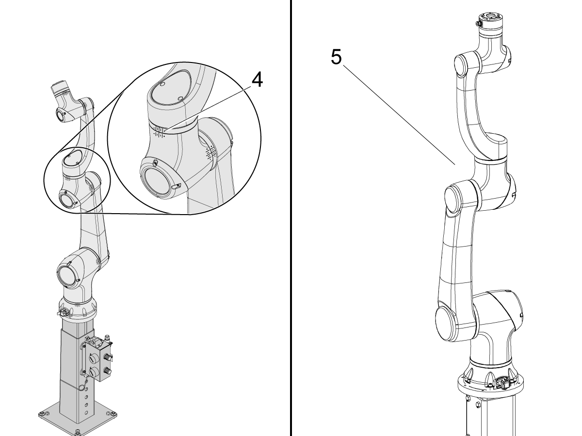

Irrota kuusiokantaruuvit [1], jotka pitävät mustaa maadoitusjohtoa paikallaan varsimoduulissa [2].
Huomautus: Merkitse maadoitusjohdon sijainti muistiin. Se asennetaan takaisin tähän samaan paikkaan, kun uusi liitosmoduuli on asennettu.
Irrota kuusiokantaruuvit [3], jotka pitävät kaapeliliittimen kiinnikettä [4] paikallaan.
Kun kaapeliliittimen kiinnike [1] on irrotettu, irrota se varsimoduulista.
Poista 2 nippusidettä [4], jotta liittimet voidaan irrottaa.
Irrota etherCAT-kaapeli [2] ja liitosmoduulin virta- ja maadoitusliittimet [3].
Tärkeää: Tässä vaiheessa kaikki liitosmoduulista tulevat johdot tulee irrottaa. Varmista, että ylä- ja alavarresta tuleva maadoituskaapeli, nivelten virtakaapelit ja etherCAT-kaapeli on irrotettu.

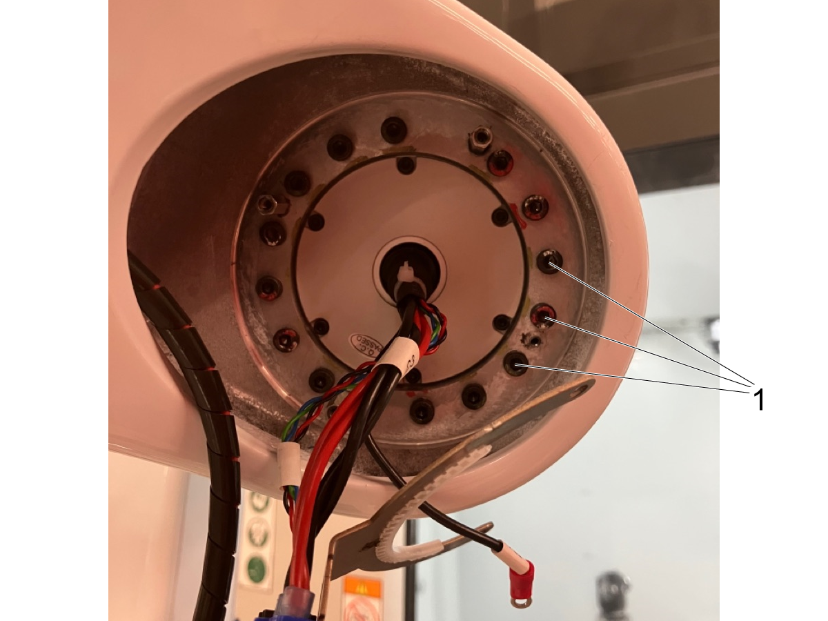

Avaa 14 M2.5-kiinnitintä [1], jotka pitävät varsimoduulia, nivelmoduuliin.
Irrota olkavarsimoduuli nivelmoduulista.
Huomautus: Jos vaihdat (Nivel1, Nivel2) -moduulin, varmista, että cobotin paino on tuettu, ennen kuin avaat kaikki ruuvit. Cobotin komponentit vaihtelevat mallin mukaan.

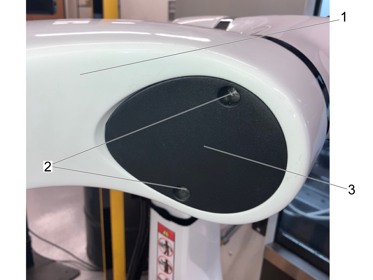

Siirrä nivelmoduulin alavarren [1] puolelle.
Avaa kaksi SHCS-ruuvia [2] , jotka pitävät mustaa huoltoluukkua [3] paikallaan.
Irrota huoltokansi.

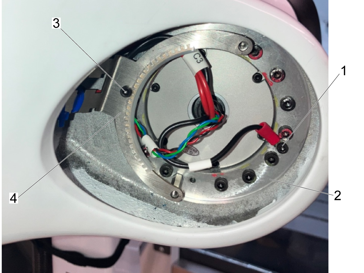

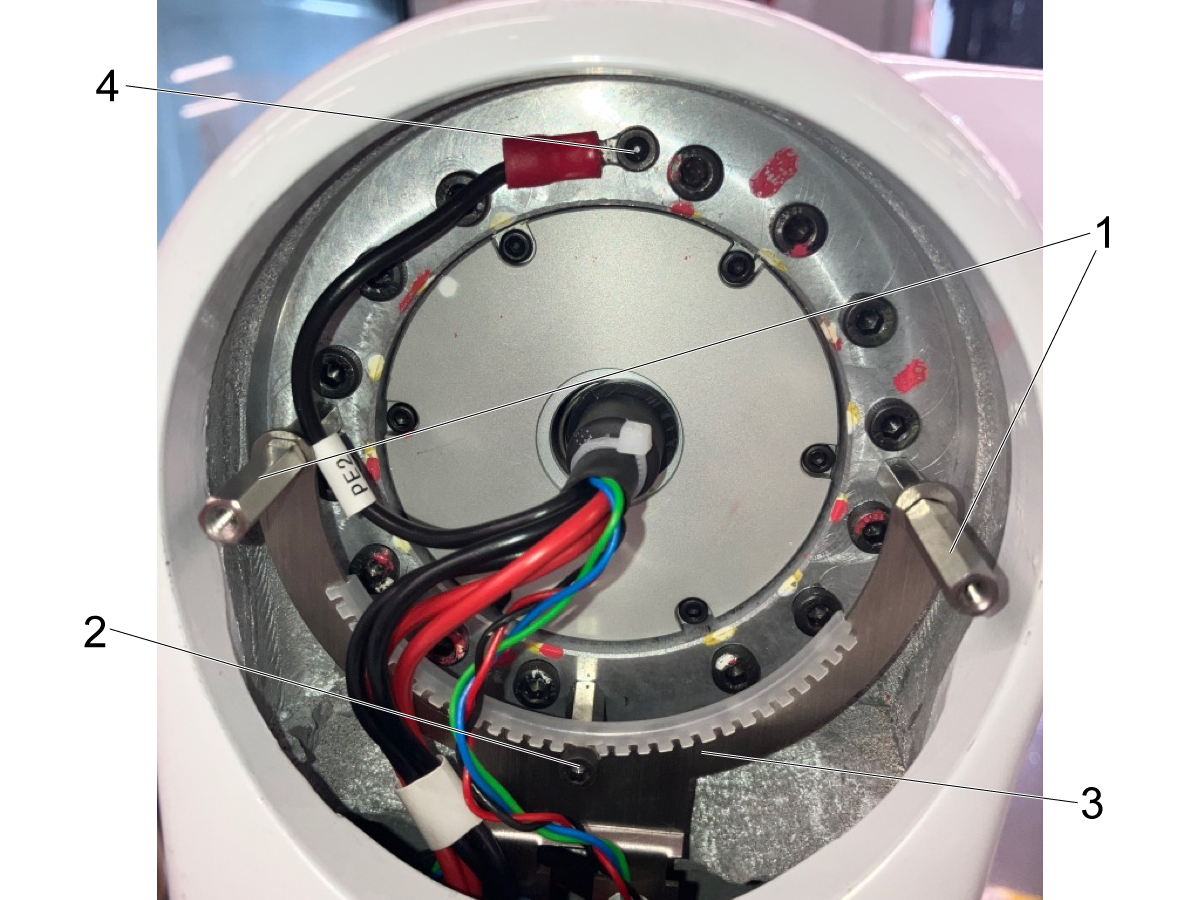

Kun suojus on irrotettu, näet liitosjohdon kiinnikkeen [3] maadoitusjohdon [4].
Irrota kiinnitin [2], joka pitää kiinni johtokiinnikkeestä [3], ja poista korokkeet [1].
Irrota kiinnitin, joka pitää maadoitusjohtoa [4] paikallaan.
Vedä johtokiinnike ulos varsimoduulista, jotta kaapelit voidaan irrottaa.
8

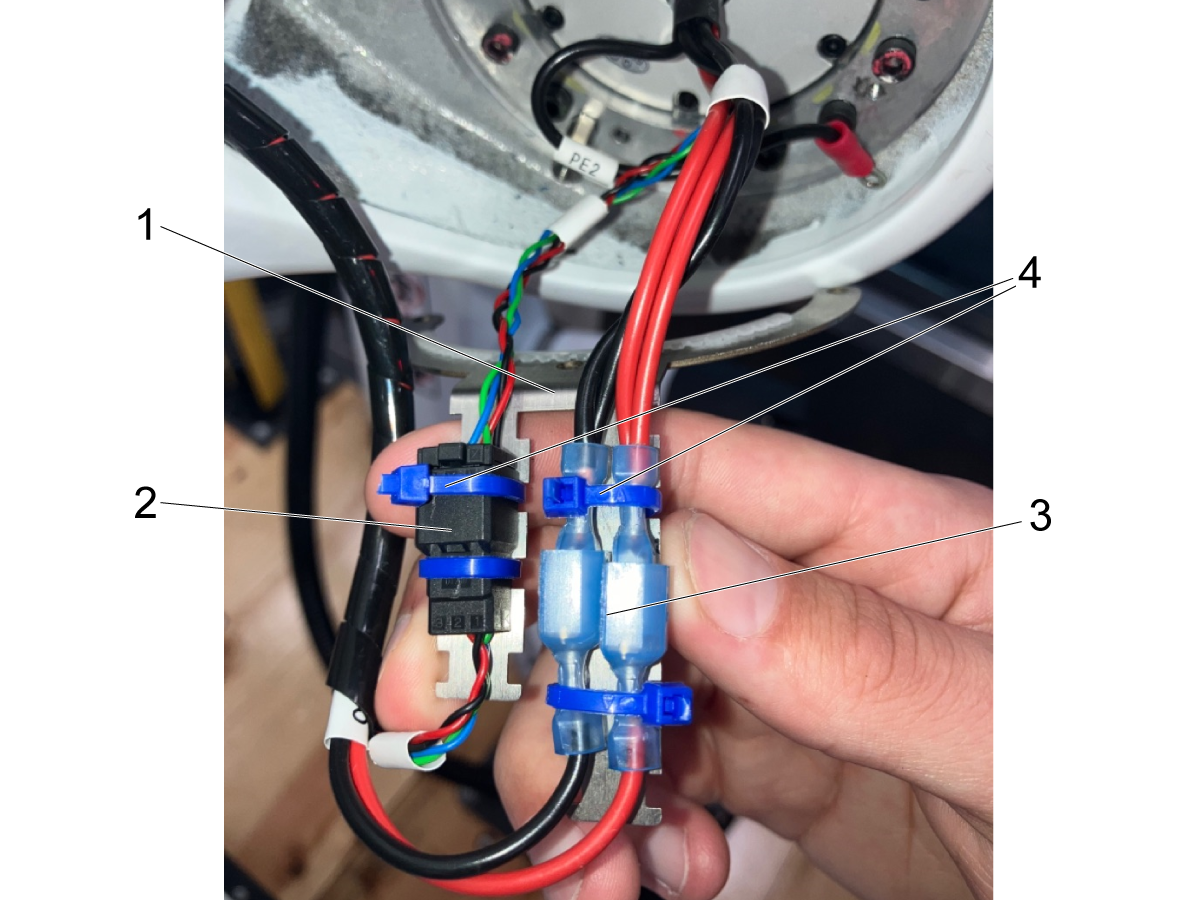

Kun johtokiinnike ja maadoitusjohto on irrotettu varsimoduulista, irrota nivelmoduulin virta- [1], maadoitus- [2] ja etherCAT [3] -liittimet, jotka on kiinnitetty kiinnikkeeseen [4] nippusitein.
Huomautus: Liittimet on kiinnitetty vetoketjulla lanka-asennuskiinnikkeeseen. Kiinnikkeet [5] on katkaistava liittimien irrottamiseksi.
Tärkeää: Kiinnikkeessä olevien liittimien suunta. Kun liittimet on kytketty uudelleen, ne on kiinnitettävä nippusiteillä samaan suuntaan.

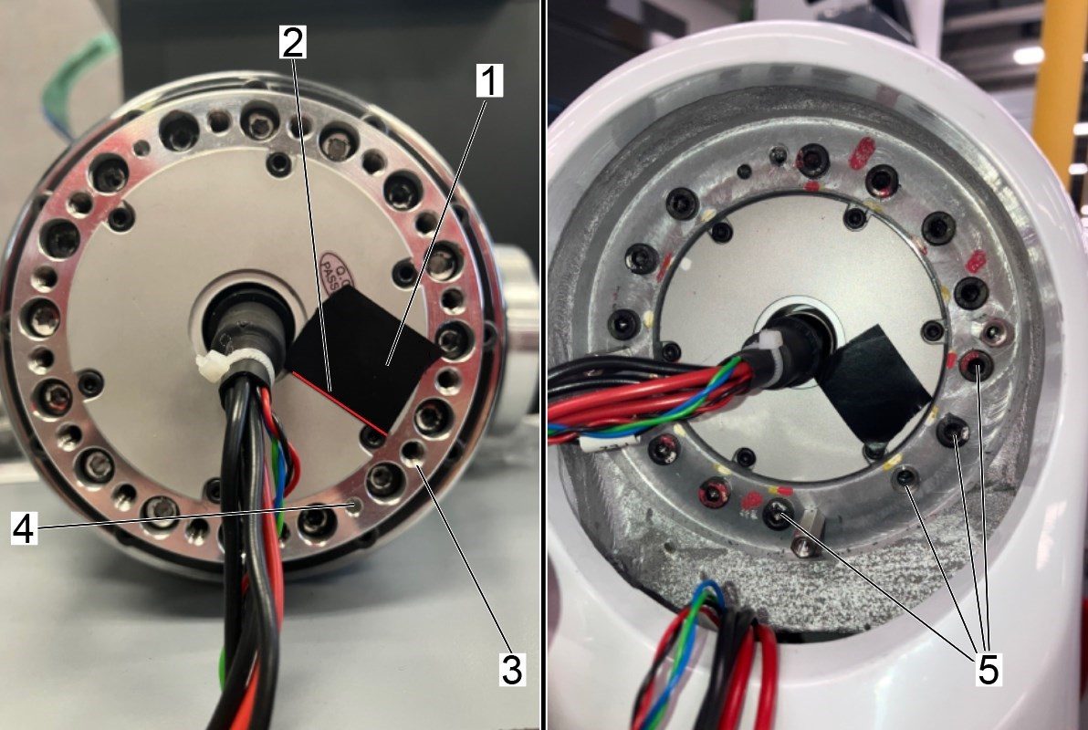

Asenna vaihtonivelmoduuli.
Aloita tuomalla nivelmoduuli lähelle sen asemaa varsimoduulilla.
Tärkeää: Vedä kaikki kaapelit liitosmoduulista varren läpi, jotta ne eivät vaurioidu.
Kohdista nivelmoduulin reikäkuvio.
Tärkeää: Varmista, että nivelmoduulin reikäkuvio vastaa varsimoduulin reikäkuviota.

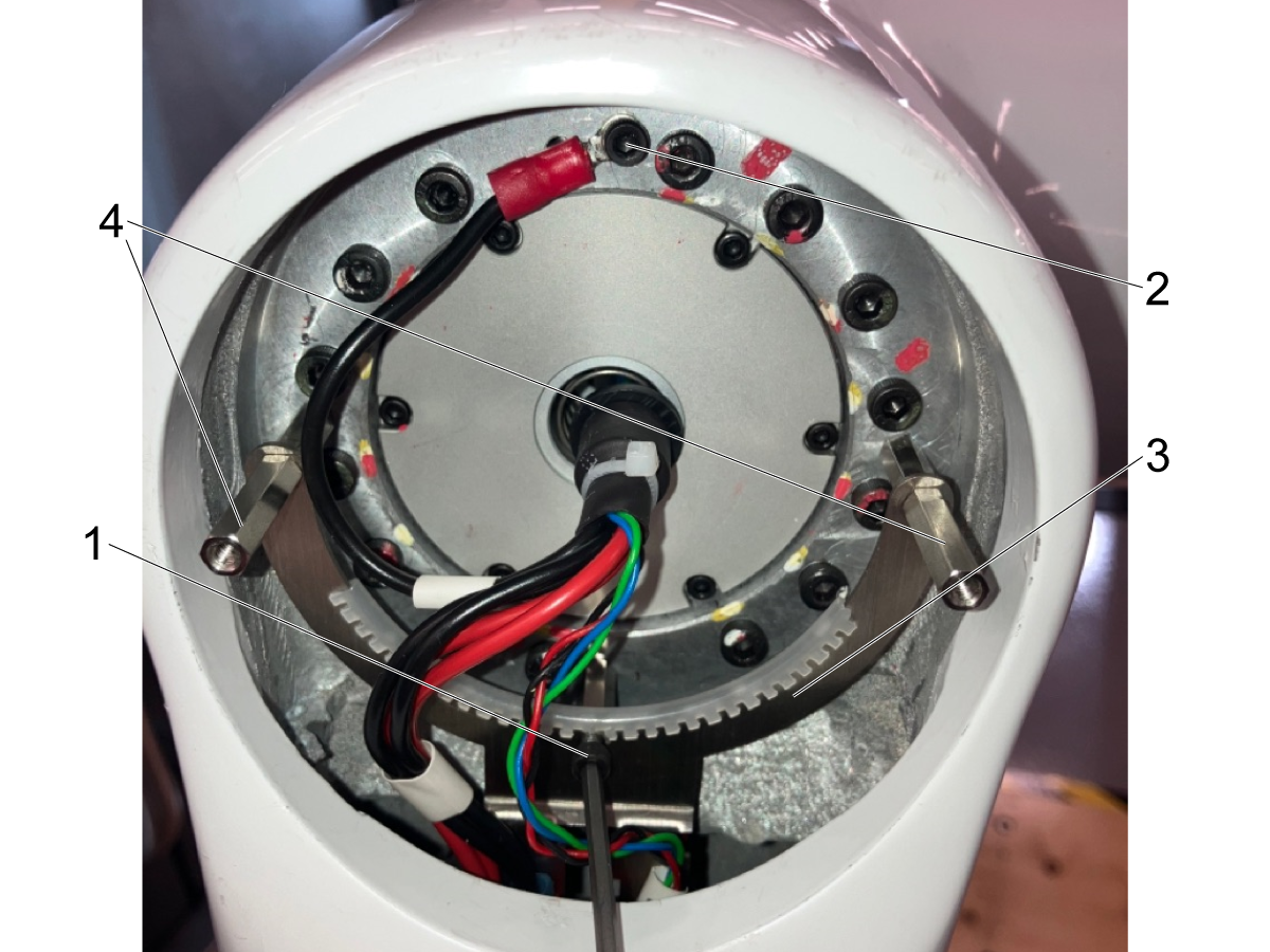

Jotta reikäkuvio olisi helpompi kohdistaa, aseta teipin pala [1] niin, että teipin reuna [2] on linjassa lähimpänä reikäkuvion aukkoa olevan ruuvin reiän [3] kanssa.
Huomautus: Suuntaustappi [4] ei ole SHCS-ruuvia varten. Nivelmoduuli on suunnattava siten, että tämä suuntausreikä ei ole linjassa minkään varsimoduulin SHCS-reiän kanssa.
Kiinnitä nivelmoduuli alavarteen kiinnittämällä 14 SHCS-ruuvia.
10
Toista vaihe 10 nivelmoduulin olkavarren puolelle.
Huomautus: Tätä uuden nivelmoduulin kiinnitysvaihetta suositellaan kahden henkilön tehtäväksi. Yhden henkilön on pidettävä kiinni cobot-varresta ja toinen voi kohdistaa varren nivelmoduuliin.
Varmista, että kaikki 14 kuusiokantaruuvia [5] kiinnitetään nivelmoduulin sekä ala- että ylävarren puolelle.
Huomautus: Poista teippi nivelmoduulin pinnoilta. Tätä teippiä käytetään vain apuna suuntauksessa.

Kytke moottorin virtajohto ja etherCAT-johto.
Kiinnitä kaapeliliittimet nippusiteellä takaisin kaapelikiinnikkeeseen [3].
Asenna kaapelikiinnike takaisin SHCS-ruuveilla [1].
Asenna maadoitusjohto [2] takaisin paikalleen.
Liitä korokkeet [4], jos ne soveltuvat nivelmoduuliin.

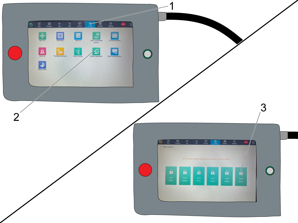

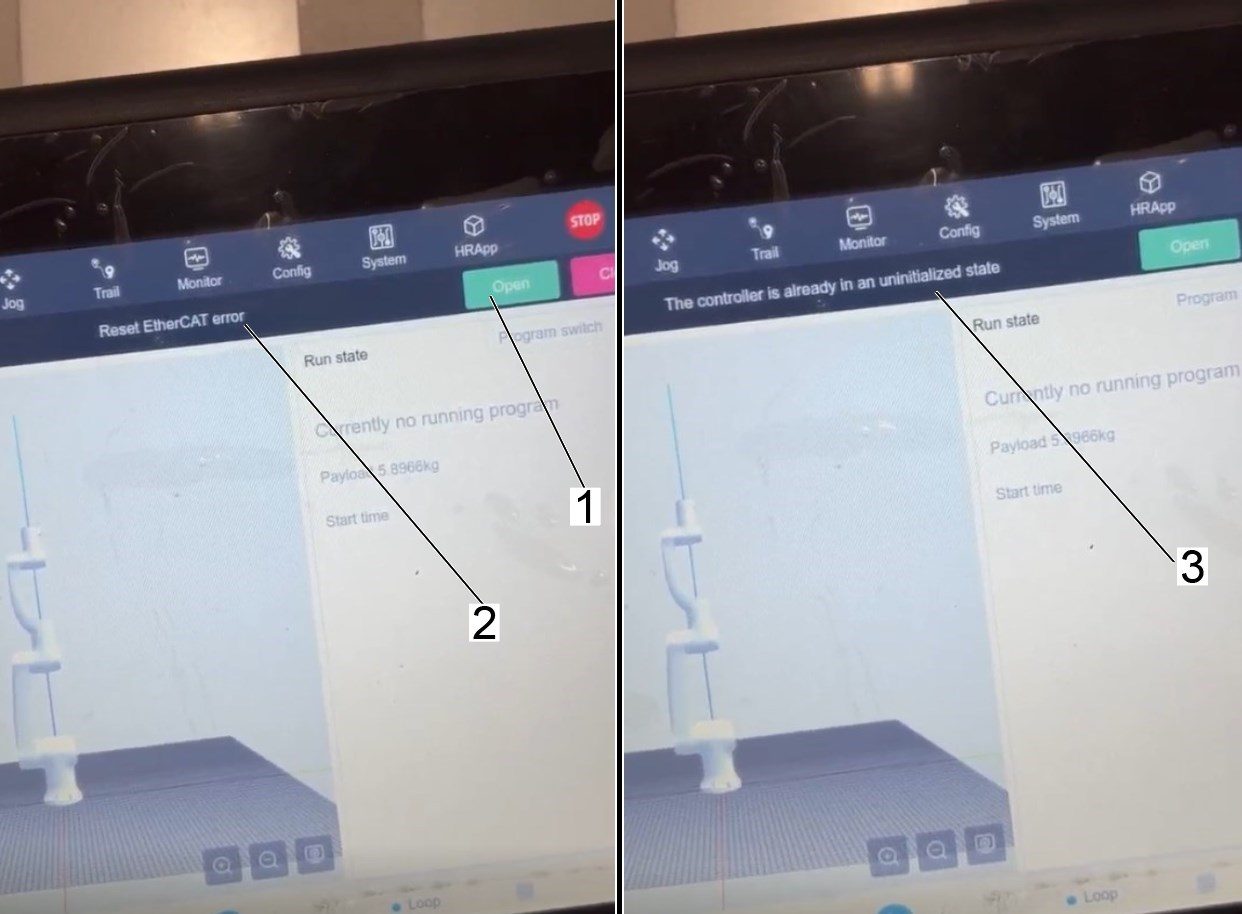

Yritä muodostaa yhteys cobotiin, jotta voit varmistaa, että se toimii.
Yhdistä painamalla vihreää Avaa -painiketta [1] päänäytöllä.
Jos cobot muodostaa yhteyden, nykäyssyötä cobotia ja varmista, että cobot on täysin toimintakunnossa.
Jos näet viestin ”Nollaa EtherCAT-virhe” [2] ja sen jälkeen viestin ”Ohjain on jo alustamattomassa tilassa” [3], korvaavassa nivelmoduulissa on yhteensopimaton laiteohjelmisto.
Huomautus: Jos kohtaat Reset EtherCAT -virheen, siirry seuraavaan osioon, jossa kerrotaan laiteohjelmiston lataamisesta nivelmoduuliin.
Update Firmware Version
Jos esiin tulee virhe, kun cobotiin yritetään muodostaa yhteys opetusohjaustaulun kautta, jossa lukee EtherCAT Error (EtherCAT-virhe), vaihtonivelen laiteohjelmisto on ehkä vaihdettava.
Huomautus: EtherCAT-virheviesti ilmoittaa laiteohjelmiston yhteensopimattomuudesta nivelmoduulien välillä.
EtherCAT-virheen korjausvaiheet ovat seuraavat:

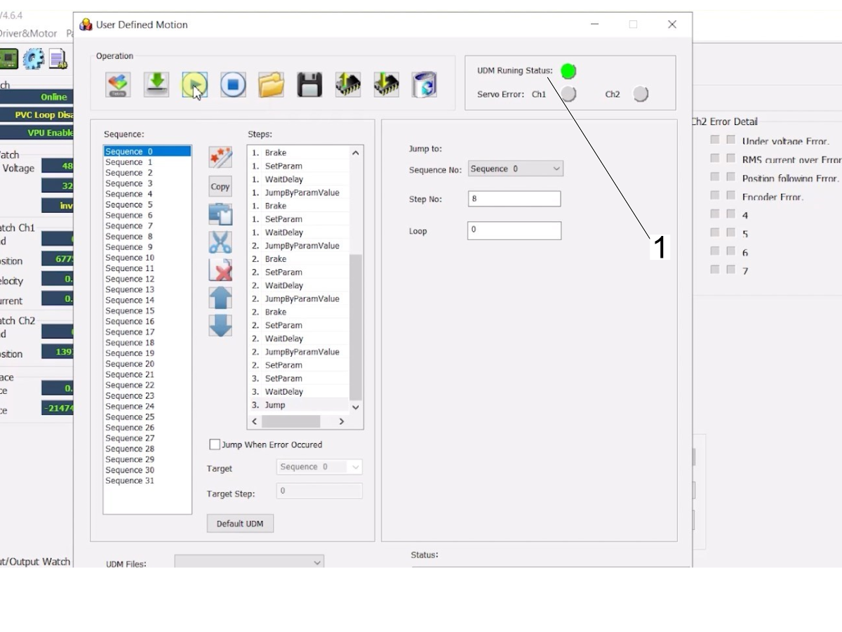

  4. Lataa käyttäjän määrittelemä liiketiedosto vaihtonivelestä käyttämällä T-0193-kaapelia yhdistämään nivel-PCB.
  5. Lataa laiteohjelmisto korvaavaan nivelmoduuliin.
  6. Kokoa, lataa ja suorita Käyttäjän määrittelemä liiketiedosto (UDM) vaihtonivelelle, joka ladattiin vaiheessa 4.
  7. Uudelleenmääritä cobot HRTool-ohjelmiston avulla.
Noudata tätä osiota ja videota, niin näet, miten HMServo-ohjelmistoa käytetään laiteohjelmiston version lukemiseen nivelestä ja miten laiteohjelmisto ladataan yhteiseen PCB:hen.

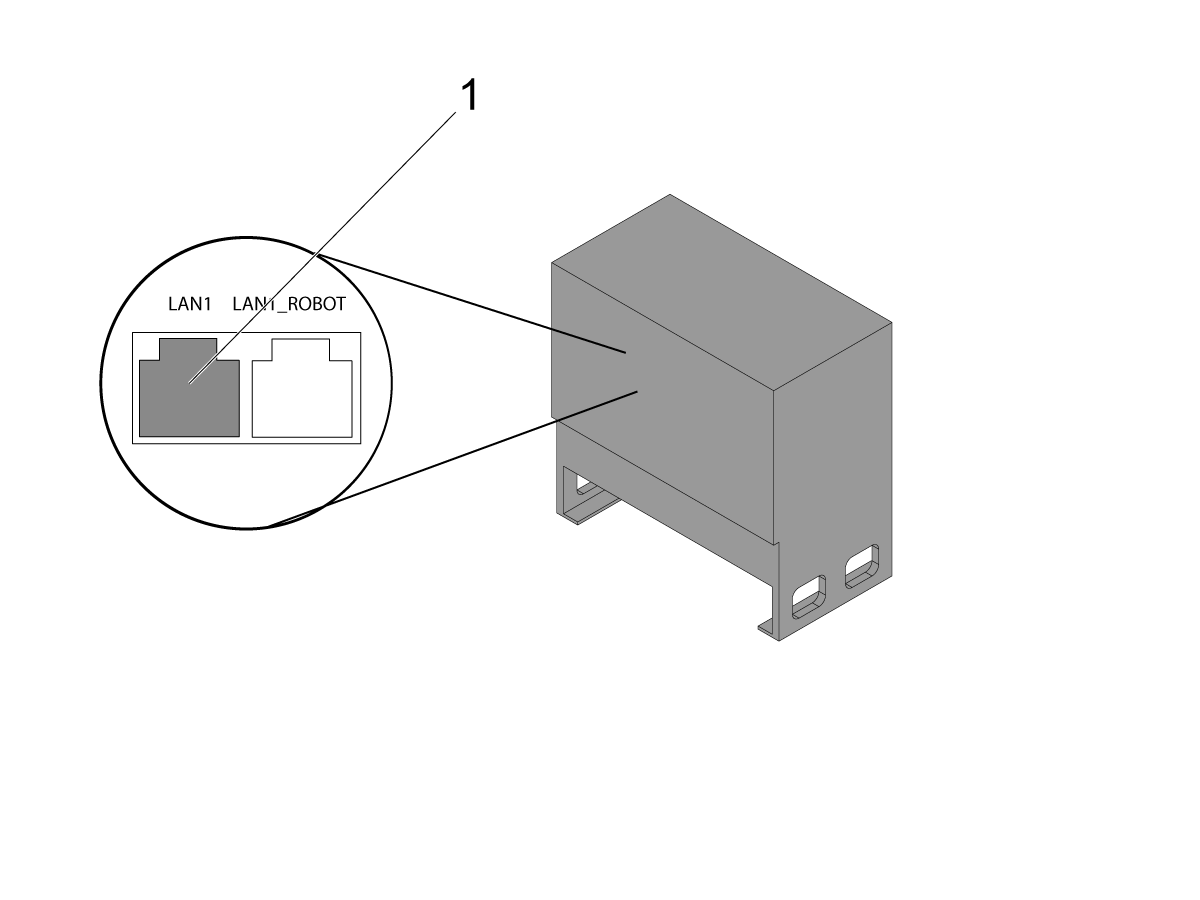

Liitä kannettava tietokone cobot-ohjausrasiaan.
Liitä ethernet-kaapeli [1] Cobotin ohjausrasiasta tietokoneeseen.
Muuta tietokoneella adapterin asetusta Ethernet-portin käyttöönottamiseksi.
Huomautus: Katso adapterin asetusten muuttamisohjeet seuraavista vaiheista.
Voit muuttaa adapterin asetuksia avaamalla tietokoneen asetussivun [1] ja napsauttamalla sitten Verkko ja Internet [2], jolloin näkyviin tulee verkon tilasivu.
Napsauta Muuta adapterin asetuksia [3] ja sitten hiiren oikealla painikkeella Ethernetiä [4] ja avaa ominaisuusikkuna [5].
Valitse sieltä Internet Protocol Version 4 (TCP/IPv4) [6] -vaihtoehto ja napsauta Ok .
Ethernet-asetukset ovat nyt oikein. Avaa verkkoselaimen ikkuna ja kirjoita cobotin IP-osoite[1].
Huomautus: Tämä on sama prosessi kuin kannettavan tietokoneen yhdistäminen HRP-1/2/3-järjestelmään. Lisätietoja yhteyden muodostamisesta cobotiin Ethernetin kautta on HRP-Vianmääritys -sivun videossa, joka on osiossa Yhdistä ja nykäyssyötä Haas-robotti.

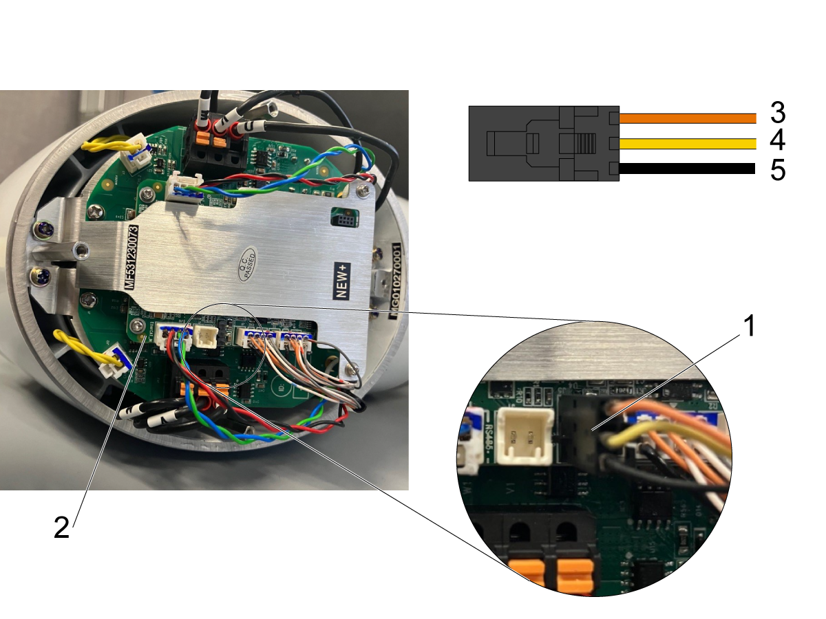

Poista vaihtonivelmoduulin kansi [1] irrottamalla 4 SHCS-kiinnitintä [2].
Tämä paljastaa nivelmoduulin piirikortin.
Huomautus: Kansi on tiiviisti kiinni nivelmoduulissa, jotta roskat eivät vahingoita piirilevyä. Kannen irrottaminen voi olla vaikeaa.
6
Käytä T-0193 :n 3-nastaista liitinpäätä [1] nivelmoduulin PCB:hen [2]. Kuvassa [3] on kolme nastaa, jotka on liitettävä kaapeliin.
Tärkeää: Varmista, että kaapeli on asetettu pcb:hen oikein päin. Katso PCB-tappien pinout kuvassa.
  • [3] Lähetystiedot – oranssi
  • [4] Vastaanottotiedot – keltainen
  • [5] Maadoitus – Musta

Liitä T-0193:n USB-pää kannettavaan tietokoneeseen, johon on asennettu HMServo-ohjelmistosovellus.
Huomautus: Tämä sovellus voidaan ladata HBC:stä, mutta sen asentaminen kannettavaan tietokoneeseen saattaa edellyttää järjestelmänvalvojan käyttöoikeuksia.
Seuraavassa vaiheessa olevan videon avulla voit ladata uuden laiteohjelmiston niveleen ja tehdä siitä yhteensopivan muun cobotin kanssa.

Vaihtonivelen laiteohjelma-arvoa on verrattava jonkin korvattavan nivelmoduulin laiteohjelmaan.
Huomautus: Kuva esittää moduulin [1] käyttöä liitokselle 1 ja liitokselle 2. Kaikkia korvaamattomia nivelmoduuleja voidaan käyttää vastaavan laiteohjelmistoversion hankintaan.
Poista jonkin työnivelmoduulin kansi [2] irrottamalla 4 SHCS-ruuvia [3].
Toista vaiheet 4 ja 5 ja noudata videon ohjeita, työnivelen laiteohjelmistoversion saamiseksi.
Ota kuvakaappaus edistyneestä käyttöpaneelista ja vertaa kahden liitoksen välistä laiteohjelmiston arvoa.

Paina työkalupalkin kuvaketta nimeltään Käyttäjän määrittelemä liike.
Paina neljättä kuvaketta oikealta käyttövalikon alapuolelta. Kuvakkeen nimi on Vie UDM-järjestykset tiedostoon .
Tämä painike avaa tiedostonhallinnan ikkunan. Luo nimi tiedostolle, jonka udm-järjestyksen tallennat.
Huomautus: Tiedoston nimellä tai sijainnilla ei ole väliä. Varmista, että tiedostotyyppi on *.seq , joka näkyy tiedoston nimen asetusrivillä.

Liitä T-0193 vaihtonivelen nivelmoduulin pcb:hen.
Yhdistä niveleen napsauttamalla yhteyskuvaketta HMServo-ohjelmiston työkalurivillä (katso vaiheesta 5, miten nivelmoduuli yhdistetään).

Jos laiteohjelmisto on oikea yhteensopiva versio, UDM-järjestys on ladattava uudelleen niveleen.
Varmista, että T-0193 on liitetty nivelmoduulin PCB:hen ja yhdistä niveleen HMServo-ohjelmistolla.
Kun yhteys on muodostettu, paina työkalurivin Käyttäjän määrittelemä liike -kuvaketta.
Paina ponnahdusikkunassa tiedostokansion kuvaketta käytön työkalupalkissa. Siirry tiedostonhallinnan ikkunassa kohtaan, johon UDM-järjestystiedosto vaiheesta  11 tallennetaan. Valitse kyseinen tiedosto ja paina Avaa.
Paina toimintavalikon vasenta yläkuvaketta nimeltä Kokoa UDM-sekvenssit . Paina tiedoston koon näyttävässä ponnahdusikkunassa ok.
Kun UDM-tiedosto on koottu, paina Lataa UDM-koodi servoon -kuvaketta käyttövalikossa. Paina ponnahdusikkunassa ok.
Tallenna UDM-koodi servomoottorin muistiin painamalla toista kuvaketta oikealla nimeltään Tallenna UDM-sekvenssit ja koodi muistitikulle. Paina ponnahdusikkunassa ok.
Aloita UDM-ohjelman suorittaminen painamalla työkalurivin Suorita UDM-koodi -kuvaketta. Kun ohjelma on käynnissä, näet vihreän valon UDM-ajotilan [1] vieressä oikeassa yläkulmassa.

Sen jälkeen, kun nivelmoduuli vaihdettiin. Cobotin alkuasento on asetettava uudelleen samaksi kuin cobotin ensimmäisen asennuksen yhteydessä.
Cobotia ei voi käyttää, ennen kuin alkuasento on asetettu. Katso seuraava vaihe cobotin manuaalisesta sijoittamisesta alkuasentoon..
15
Jokainen nivel on siirrettävä niin, että alkuasento (nolla) voidaan asettaa HRTool-ohjelmiston avulla.
Paina asetuskuvaketta [1] ohjaustaulussa.
Valitse akselijarrun kuvake [2].
Akselijarru on poistettava käytöstä jokaista niveltä varten, jotta se voidaan kiertää manuaalisesti oikeaan asentoon.
Vaara: Älä poista käytöstä enempää kuin yhden akselijarrun kerrallaan. Aloita varren päässä olevista pienemmistä nivelistä. Kun nivel on kierretty oikein, kytke jarru päälle ennen seuraavan akselin jarrun kytkemistä pois päältä.
16
Noudata tätä menettelyä kunkin nivelen kiertämiseen manuaalisesti:
  • Aloita kytkemällä J6-jarru pois päältä [3].
  • Kierrä pään efektoria työntämällä tai vetämällä cobot-robottia niin, että hajautusmerkkien tarra [4] suuntautuu.
  • Ota J6-jarru uudelleen käyttöön valitsemalla se ohjaustaulusta.
  • Toista tämä prosessi nivelelle 5, sitten nivelelle 4 ja sitten kaikille nivelille, kunnes kaikki nivelet ovat oikeassa suunnassa kuvassa [5].

Kun se on toiminnassa, varmista, että kytket Haas-koneeseen tulevan RJ-45-liittimen takaisin LAN1-portin cobot-ohjausrasiaan [1].
