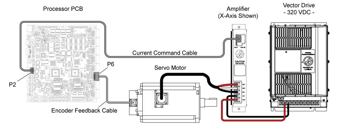

Symptom Table
Tünet Lehetséges ok Javító intézkedés
 161–164-es riasztás B TENGELYHAJTÁS HIBÁJA
Riasztás 993 ERŐSÍTŐ RÖVIDZÁRLAT
Hibás szervo erősítő. Ellenőrizze a megfelelő erősítő szerelvényt.
A  szervoerősítő - hibaelhárítási utasításait lásd: Szervoerősítő – hibaelhárítási útmutató.
Hibás tápkábel. Vizsgáljuk meg a kábeleket és csatlakozókat. Lásd az alábbi  Tápkábel szakaszt.
Hibás szervo motor. Ellenőrizze a megfelelő szervómotort. Lásd az alábbi szervomotor szakaszt.
Riasztás 103–105, 270, 709 TENGELY SZERVO HIBA TÚL NAGY.
Hibás kódoló kábel/kapcsolat vagy hibás kódoló. Vizsgáljuk meg a kábeleket és csatlakozókat. Lásd a Fő processzor/kódoló kábel az alábbi résznél. Ellenőrizze a kódoló lépéseit/forradalom ellen és a labdát csavar pályán, és ellenőrizze a kódoló számít pontos minden forgatást.
A tengely motoros fék, nem dismegnyerő, ha szervó engedélyezve van. Lásd az alábbi Motorfék szakaszt:
Megsérültek a tengelygolyóscsavar. Ellenőrizze a megfelelő tengely golyósorsót.
A golyósorsó hibaelhárításához lásd a golyósorsó hibaelhárítási útmutatóját  golyósorsó.
Csak klasszikus Haas vezérlés – A gép paraméterei nem helyesek. Győződjön meg róla, hogy a megfelelő paramétereket, hogy milyen típusú tengely motor.
  1. Határozza meg, hogy a gép rendelkezik-e Sigma-1 vagy Sigma-5 motorokkal.
    Megjegyzés: A Sigma-5 tengelyes motoron a kódoló csatlakozója push-lock csatlakozóval rendelkezik.
  2. Futtassa ezt: parameter checker, és válassza a Sigma-1 vagy a Sigma-5 opciót.
Riasztás 103-105 TENGELY szervó hiba túl nagy, a nulla visszatérési folyamat. A zéró tengely rossz irányba tér vissza.
Az otthoni érzékelőt a nulla visszatérési folyamat alatt kell elkészíteni, aminek következtében a tengely nullára térhet vissza az ellenkező irányba. Ellenőrizze a tengely otthoni kapcsolót, hogy megbizonyosodjon arról nincs fém chipek tetején az érzékelőt.
Riasztás 135 - 137 TENGELY MOTORJA TÚLMELEGSZIK. Hibás kódoló kábel/kapcsolat vagy hibás kódoló. Vizsgáljuk meg a kábeleket és csatlakozókat. Lásd a Fő processzor/kódoló kábel az alábbi résznél. Ellenőrizze a kódoló lépéseit/forradalom szemben és labdát csavar pályán, és ellenőrizze a kódoló számít pontos minden forgatást..
A Mocon/Maincon PCB tengelycsatorna hibás. A kódoló/meghajtó csatornák felcserélése egy másik tengellyel, ha a riasztás a kódoló/meghajtó csatornánál marad, akkor a Mocon/Maincon PCB hibás.
A Low-volt-tápegység hibás. Ellenőrizze a + 5V/+ 12V/-12V DC feszültségek megy a Mocon/Maincon NYÁK.
A(z) OVER TEMP NC paraméter 14-es bitje a a tengelynél helytelen. Ellenőrizze, hogy a paraméterbit megfelelően van-e beállítva. Ez általában 0.
Riasztás 139 - 142 190, 273 MOTOR Z HIBA.
Riasztás 153 - 156 Z CSATORNA HIÁNYZIK
Riasztás 182 - 185, 194, 278 TENGELYKÓDOLÓ KÁBELHIBA.
Riasztás 217, 218, 219 TENGELY FÁZISHIBA
Riasztás 224–228 TENGELY ÁTMENETI HIBA
Hibás kódolókábel vagy kapcsolat. Vizsgáljuk meg a kábeleket és csatlakozókat. Lásd az alábbi fő processzor/kódolókábel szakaszt.
Hibás kódoló a szervo motoron. Ellenõrizze a motort a hűtőközeg szennyeződéséhez. Ellenőrizze a kódoló lépéseit/forradalom ellen és a labdát csavar pályán, és ellenőrizze a kódoló számít pontos minden forgatást.
Power Cable
Javító intézkedés:
Ellenőrizze, hogy a kábelek megfelelően csatlakoznak-e a megfelelő erősítőhöz. Ellenőrizze a csatlakozót a motoron. Keresse meg a laza kapcsolatokat vagy szennyeződést.
Keresse meg a sérülés vagy merevség jeleit a kábelen. Húzza ki a tápkábelt az erősítőből és a motorból. Mérje meg az ellenállást a lábak között, és a láb és a föld között. Ellenőrizze, hogy a mérések nyitott csatlakozást mutatnak-e. Ellenőrizze a folytonosságot az egyes lábaktól a kábel egyik végétől a kábel másik végén található megfelelő lábig. Ha nyitott csatlakozás van, probléma van a kábellel.
Servo Motor
Javító intézkedés:
Győződjön meg arról, hogy a motorcsatlakozók nem szennyezettek. Húzza ki és vizsgálja meg a motor tápkábelcsatlakozóját. Győződjön meg arról, hogy nincs hűtőközeg-szennyeződés. A hűtőközeg szennyeződése okozhat meghajtóhiba riasztásokat, és károsíthatja az erősítőt. Mérje meg az ellenállást a motorcsatlakozónál lévő A, B és C jelű érintkezők és a váz földje között.
  • A mérésnek nyitott áramkört kell mutatnia.
  • Ha a mért érték nem mutat nyitott áramkört, akkor a szervomotor hibás.
Main Processor/Encoder Cable/Encoder
Javítró intézkedés – fő processzor/kábel:
Vizsgáljuk meg a Maincon vagy MOCON PCB csatlakozóit [1]. Győződjön meg róla, hogy nem sérült.
Vizsgálja meg a kábelt. Keresse meg a sérülés vagy merevség jeleit. A csatlakozó [4] két burkolattal rendelkezik [2,3] a kábelérintkezők számára.
Mérje meg a kódolókábelen az ellenállást a lábak között, és a láb és a föld között. Ellenőrizze, hogy a mérések nyitott csatlakozást mutatnak-e.
Ellenőrizze, hogy mindkét végén stabilan csatlakozik-e a kábel. Készítse el újra a kapcsolatokat. Győződjön meg arról, hogy a kábel a Maincon vagy MOCON PCB-k megfelelő csatlakozójába van szerelve.
Javító intézkedés – szervomotor-kódoló:
Ellenőrizze a kódoló lépéseit/fordulatszámát a konfigurációs fájlban. Léptesse a tengelyt és a távolság alapján, amelyet a golyósorsó halad fordulatonként (golyósorsó pályája), ellenőrizze a kódoló számainak pontosságát minden forgatásnál. Tekintse meg a diagnosztika>tengely oldalon, ahogy lépteti a tengelyt. A nyers kódolószám megmutatja, hogy hány kódolási lépést számlált meg.  A Z-tengely csatorna is mutatja, hogy hány lépést számlált, de visszaállítja minden egyes alkalommal, amikor a Z-impulzus elhalad.  A Z-impulzus a kódoló nullpontja, így visszaállítja minden alkalommal, amikor a kódoló egy fordulatot megtesz. Ezen információ alapján tudni fogja, hogy a kódoló működik-e, ha fordulatonként a helyes lépésmennyiséget számolja minden alkalommal, amikor a tengelyt a golyósorsó pályájahosszának távolságára lépteti.  Ha a számok nem egyeznek, akkor probléma van.
