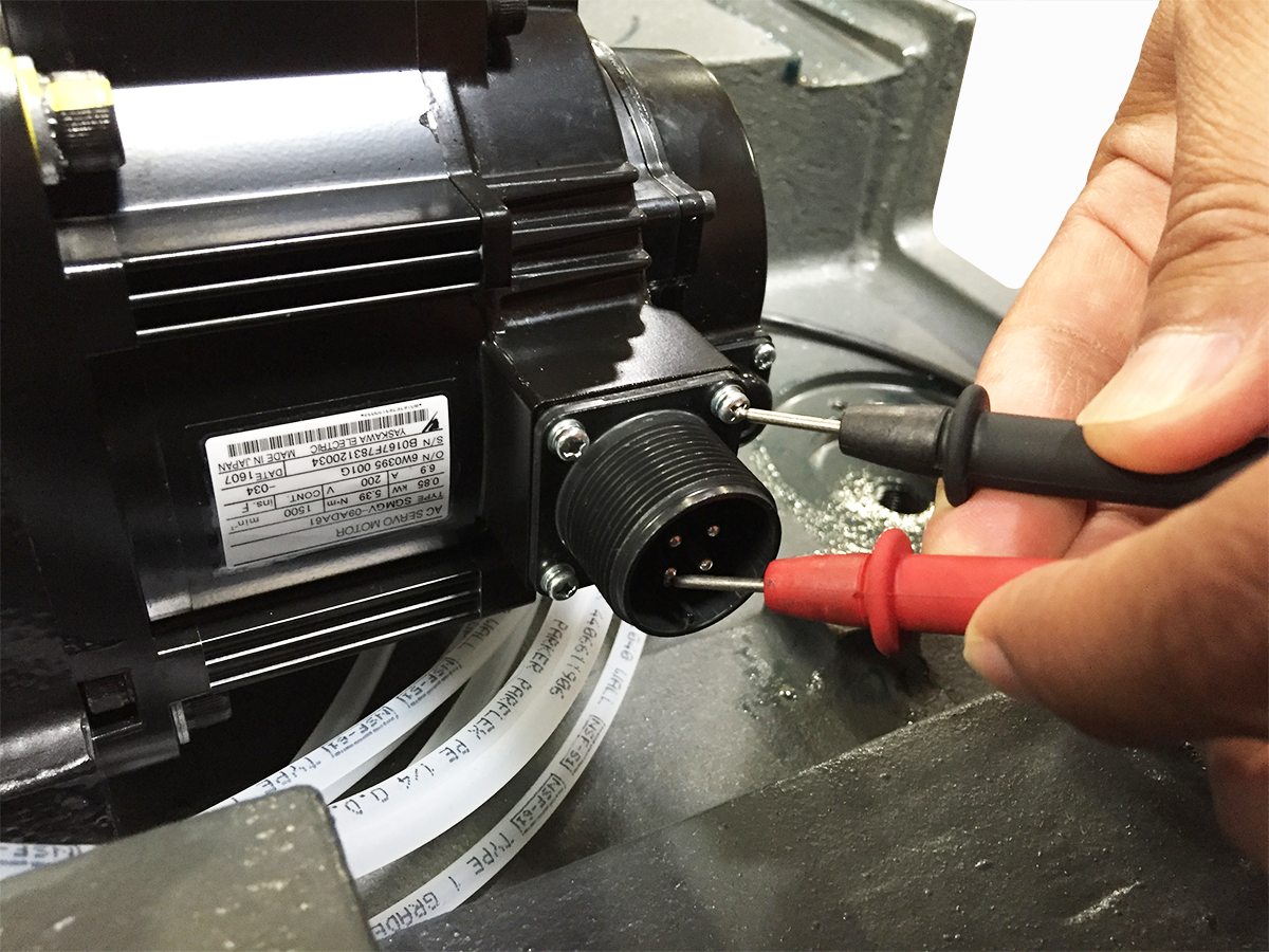

Servo Motor
Acțiune de corectare:
Asigurați-vă că conectorii motorului nu sunt contaminați. Deconectați și inspectați conectorul cablului de alimentare de la motor. Asigurați-vă că nu există contaminări ale lichidului de răcire. Contaminarea cu lichid de răcire poate genera alarme de eroare a transmisiei și poate deteriora amplificatorul. Măsuraţi rezistenţa de la ştifturile etichetate A, B şi C la conectorul motorului la împământarea şasiului.
  • Citirea trebuie să arate un circuit deschis.
  • Dacă citirea nu arată un circuit deschis, servomotorul este defect.
