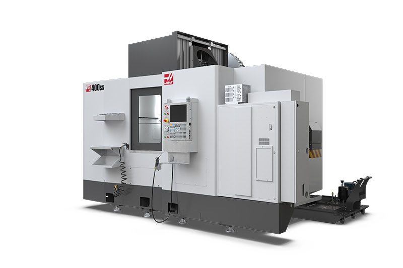

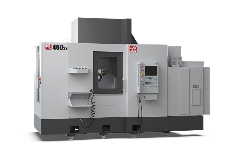

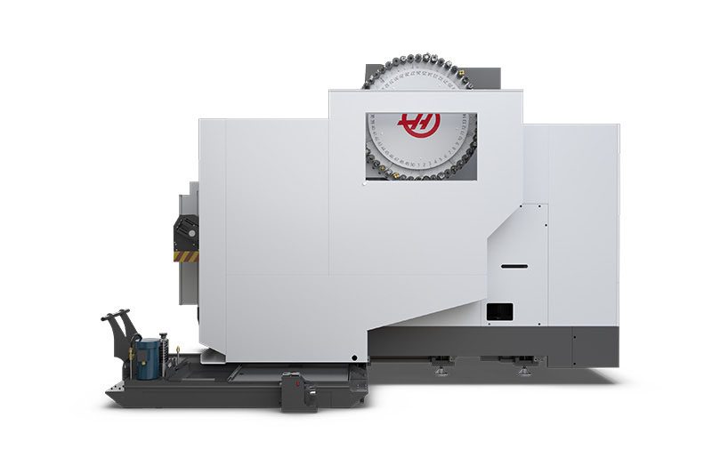

VMC a doppio pallet ad alta velocità con corse da 559 x 406 x 508 mm (22" x 16" x 20")
La VC-400SS è la versione super veloce della nostra VMC VC-400 con cambio pallet che combina la versatilità di un piccolo centro di lavorazione verticale Serie VF con le capacità di cambio pallet della nostra HMC EC-400. Il cambio pallet completamente integrato ti consente di predisporre i lavori su un pallet, mentre lavori i pezzi sull’altro pallet. Per una produttività aggiuntiva durante la notte, è sufficiente caricare entrambi i pallet e premere Avvio ciclo prima di tornare a casa.
Per lavori di alto volume, predisponi lo stesso lavoro su entrambi i pallet oppure predisponi ciascun pallet in modo diverso per lavori eterogenei di basso volume. Per una produzione estesa e una perfetta capacità di funzionamento non presidiato, sono disponibili un pallet pool a 6 stazioni e un cambio utensile ad alta capacità. Nota: Il pallet pool richiede il cambio utensile montato a lato 50+1 opzionale.
  • Mandrino in linea a trasmissione diretta a 12.000 rpm
  • Cambio utensile montato a lato ad alta velocità 30+1, con 50+1 disponibile
  • Avanzamenti in rapido di 1.200 ipm
  • Cambio pallet integrato con pallet cava a T di 559 x 368 mm
  • Lavora i pezzi su un pallet mentre predisponi l’altro
  • Pallet pool a 6 stazioni disponibile

I centri di lavorazione verticale VC-400 e VC-400SS combinano le capacità di lavorazione a macchina di una VF-1 con un cambio pallet stile HMC per permettere una lavorazione quasi ininterrotta, praticamente senza alcun tempo di fermo. Carica e scarica i pezzi sul pallet in attesa nella stazione di carico mentre il mandrino crea i trucioli nell’area di lavoro per permettere alla macchina di continuare a produrre i pezzi. Puoi persino predisporre un nuovo lavoro su un pallet mentre la macchina realizza i pezzi sull’altro pallet. Una tabella di pianificazione pallet dedicata nel controllo Haas, ti permette di controllare lo stato di ciascun pallet.
Comparazione delle specifiche (Pollici)
  VC-400 VC-400SS VF-1
Corse degli assi (X, Y, Z) 22" x 16" x 20" 22" x 16" x 20" 20" x 16" x 20"
Massimo e minimo dalla punta del mandrino alla tavola 24,0", 4,0" 24,0", 4,0" 24,0", 4,0"
Avanzamenti in rapido (X, Y, Z) 800 in/min 1.200 in/min 1.000 in/min
Velocità di avanzamento di taglio massima 500 in/min 833 in/min 650 in/min
Velocità mandrino (massima opzionale) 8.100 rpm (15.000 rpm) 12.000 rpm (15.000 rpm) 8.100 rpm (30.000 rpm)
Velocità mandrino & sistema di azionamento 30 hp, in linea a trasmissione diretta 30 hp, in linea a trasmissione diretta 30 hp, in linea a trasmissione diretta
Capacità del cambio utensile standard (opzionale) 30+1 (50+1) 30+1 (50+1) 20 (30+1)
Numero di pallet (pallet pool opzionale) 2 (6+1) 2 (6+1) N/A
Tempo di cambio pallet 18 secondi 18 secondi N/A
Peso massimo su pallet (pallet pool opzionale) 880 lb (500 lb) 880 lb (500 lb) 3000 lb

Mandrino

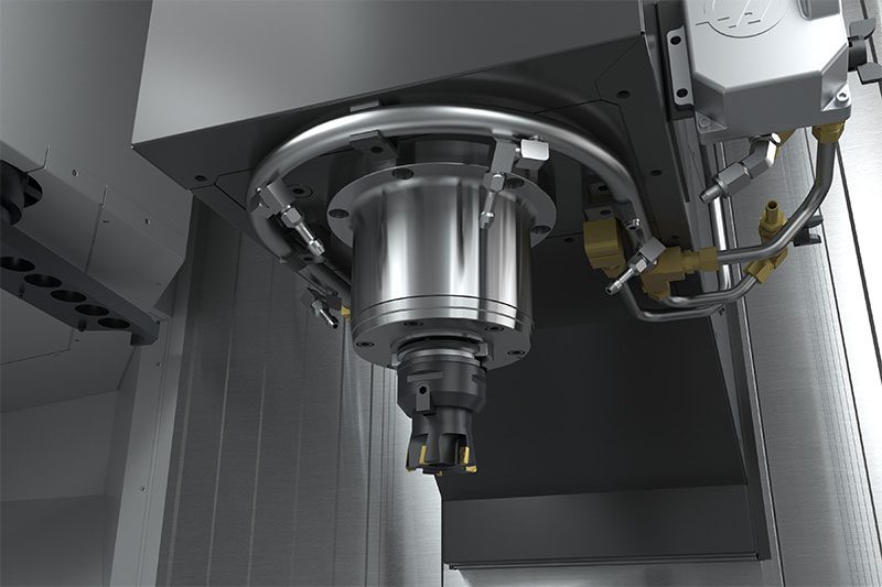

Le macchine della serie VC sono dotate dello stesso mandrino potente e collaudato in officina, realizzato da Haas e presente nella maggior parte dei centri di lavorazione verticale Haas.
Si tratta di un mandrino in linea a trasmissione diretta cono 40, accoppiato direttamente al motore per garantire eccellenti finiture superficiali e una stabilità termica superiore. Il mandrino in linea è disponibile nelle velocità fino a 15.000 rpm così come il cono HSK-A63.
  • Raffreddamento ad acqua per lunghe ore di funzionamento affidabile
  • Separazione della guida lineare dell’asse Z di ampia portata da 17,125" (435 mm) per una solida stabilità
  • Vite a sfere dell’asse Z robusta, da 40 mm e guida lineare da 35 mm
  • Include anello del refrigerante multi-ugello per una distribuzione del refrigerante aggiuntiva
  • Ugello refrigerante programmabile opzionale con 34 posizioni per una distribuzione precisa del refrigerante sugli utensili di taglio di lunghezze multiple (mostrati nell’immagine)
  • Circolazione del refrigerante nel mandrino opzionale (300 o 1000 psi)
  • Getto d’aria attraverso gli utensili opzionale
  • Sistema Pulse-Jet opzionale per maschiatura e foratura con olio

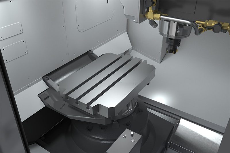

Cambio pallet
La VC-400 e la VC-400SS viene fornita come standard con un sistema di cambio pallet doppio per una produzione senza interruzioni. Grazie alla tavola stile fresatrice, puoi disporre di due morse fianco a fianco su ciascun pallet per lavorare piccoli lotti di pezzi oppure puoi lavorare pezzi di grandi dimensioni predisponendo una singola operazione su ciascun pallet con morse multiple.
La tavola presenta tre cave a T standard da 5/8" (16 mm) che accettano quasi qualsiasi tipo di serraggio dei pezzi, per predisposizioni semplici e rapide.
  • Dimensioni della tavola: 22" x 14,5" (559 x 368 mm)
  • Cave a T standard da 5/8" (16 mm)
  • Griffa idraulica per lavorazione a macchina rigida
  • La capacità massima del pallet è di 880 lb (399 kg) ciascuno
  • La capacità massima del pallet pool è di 500 lb (227 kg) ciascuno
Griffa del pallet idraulica
L’unità di potenza idraulica fornisce la potenza per serrare i pallet al pallet ricevitore, nonché per sollevare e abbassare il meccanismo di cambio pallet.
La griffa idraulica garantisce precisione ripetuta per ogni cambio pallet e fornisce alta rigidità per lavorazioni pesanti.

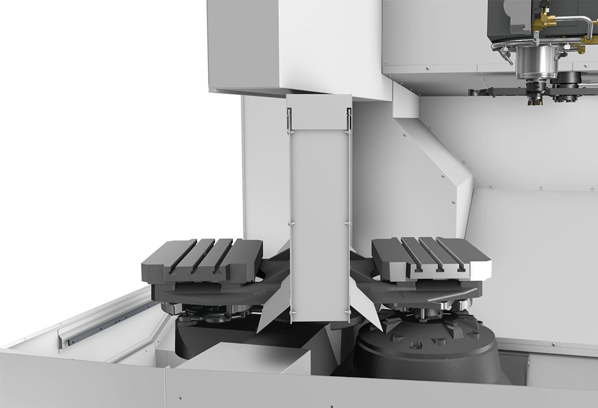

Pallet pool (opzionale)
Per cicli di produzione di grandi volumi, lavorazioni altamente diversificate a bassi volumi o semplicemente per il funzionamento non presidiato, i nostri sistemi pallet pool completamente integrati possono aumentare la tua produttività. Il pallet pool della serie VC si integra perfettamente con il controllo Haas che include un sistema di pianificazione semplificato del programma pallet per eseguire funzioni di programmazione dei lavori da una singola pagina dedicata. È possibile assegnare programmi a ciascun pallet e riavviare un lavoro nel mezzo di un processo.
  • 6 posizioni di stoccaggio + 1 stazione di lavorazione
  • Totale di 7 pallet funzionanti inclusi
  • Pallet da 22" x 14.5" (559 x 368 mm)
  • Richiede il cambio utensile montato a lato opzionale 50+1
  • No compatibile con le opzioni 4° e 5° asse
  • Peso massimo per pallet, incluso serraggio dei pezzi: 500 lb (227 kg)
  • Non disponibile per l’installazione in loco
Cambio utensili montato lateralmente
La VC-400 e la VC-400SS sono fornite come standard con un cambio utensile montato a lato 30+1.
Produciamo i nostri cambi utensili dal 1988, avendo in mente completa integrazione e funzionalità. Utilizziamo i nostri stessi modelli e non faremmo altrimenti.

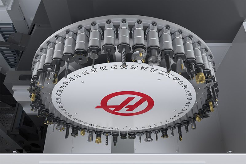

Questo cambio utensile montato a lato Haas presenta un carosello servocomandato che consente il posizionamento diretto a qualsiasi utensile nel carosello evitando la necessità di eseguire l’indexaggio una tasca alla volta. Il posizionamento più rapido riduce i tempi di ciclo durante le operazioni di lavorazione brevi, oppure quando il carosello non viene pre-stadiato per l’utensile successivo.
  • 30+1 utensili cono 40 standard
  • Disponibile per il mandrino HSK-A63
  • Cambio utensile montato a lato 50+1 disponibile (opzionale)
  • Carosello a posizionamento diretto per stadiazione utensile super veloce
  • I cambi utensili rapidi accorciano i tempi del ciclo su ogni cambio utensile
  • La tavola dell’incavo utensili nel controllo consente di controllare perfettamente il cambio utensili
  • Identifica gli utensili come GRANDI per lasciare le tasche adiacenti vuote
  • Identifica gli utensili come PESANTI per muovere il cambio utensili lentamente

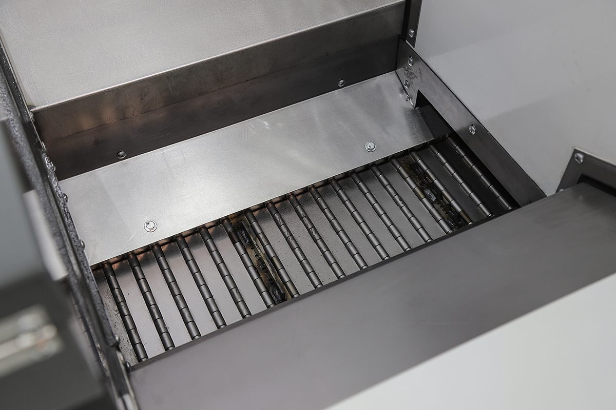

Gestione dei trucioli
Alla base del sistema di gestione trucioli della VC-400 c’è un convogliatore trucioli ampio di tipo a nastro posizionato al centro della macchina, direttamente sotto al mandrino. Le pareti ripide dell’involucro interno incanalano facilmente i trucioli nel convogliatore.
Il convogliatore scarica i trucioli all’altezza di un fusto industriale di dimensioni standard. Gli ugelli per il lavaggio montati sul soffitto vengono alimentati da una pompa del refrigerante separata e ti permettono di dirigere il flusso di refrigerante alle aree in cui i trucioli possono richiederlo, per migliorare ulteriormente l’evacuazione dei trucioli.
Montante sonda automatico (opzionale)
Il braccio della sonda automatica conserva la sonda impostazione utensili in uno scomparto di protezione durante le lavorazioni. Quando è necessario utilizzare la sonda utensili, un codice M104 attiva il braccio della sonda automatica per sollevare la sonda e bloccarla in posizione. Quando il processo di indagine tramite sonda è completo, un M105 ritrae la sonda e la riporta nel suo scomparto di protezione.
  • Incluso con il sistema di tastatura intuitiva wireless Haas (Wireless Intuitive Probing System, WIPS) opzionale.
  • Programmabile con codici M per l’ispezione degli utensili durante il processo
  • Pagina dedicata sul controllo Haas per il funzionamento manuale
  • La sonda rimane libera dai trucioli e da contaminazioni nell’area di lavoro

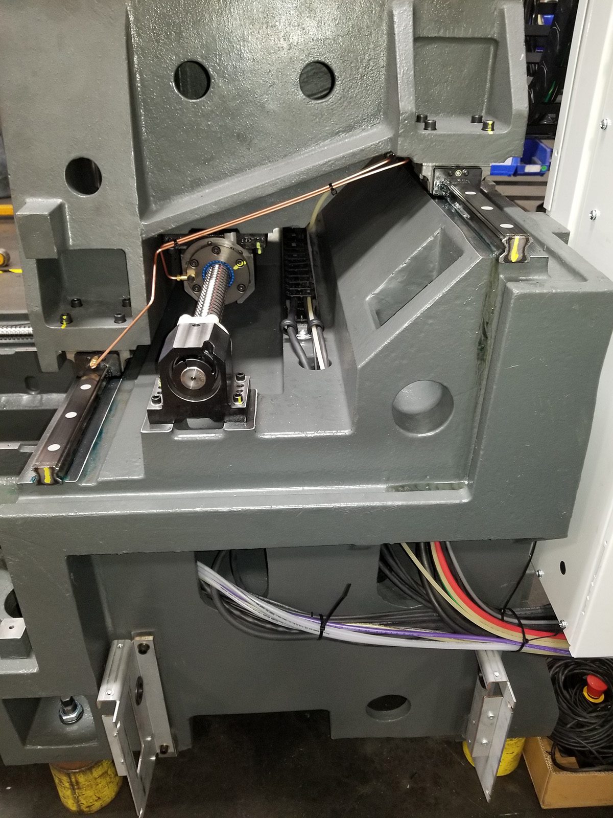

Base a scalini e montante
Il design base a scalini e montante della VC-400/SS, dove una rotaia della guida lineare dell’asse X si trova su un piano orizzontale differente rispetto all’altra, aumenta la rigidità e la stabilità dell’assemblaggio del montante della testa del mandrino. Con il serraggio pallet idraulico e il design base a scalini/montante, la macchina è più rigida che mai, fino in cima!
  • Ampia portata a scalini da 21,5" (546 mm) per una solida stabilità sull’asse X
  • Ampie viti a sfere di 40 mm di diametro su tutti gli assi
  • Guide lineari robuste da 35 mm su tutti gli assi
