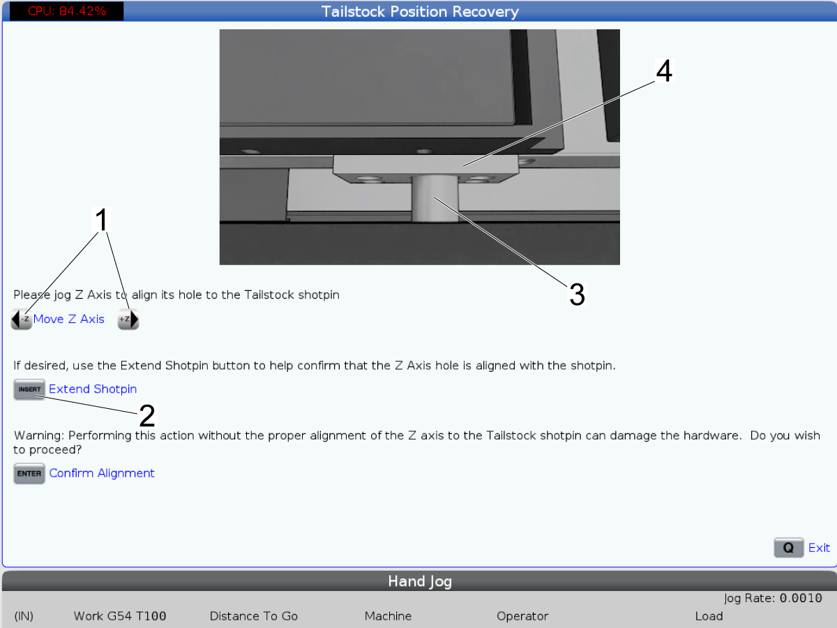

21.2 recupero del traino della contropunta
SB - Serie Recupero del traino della contropunta
Revisione A - 12/2025

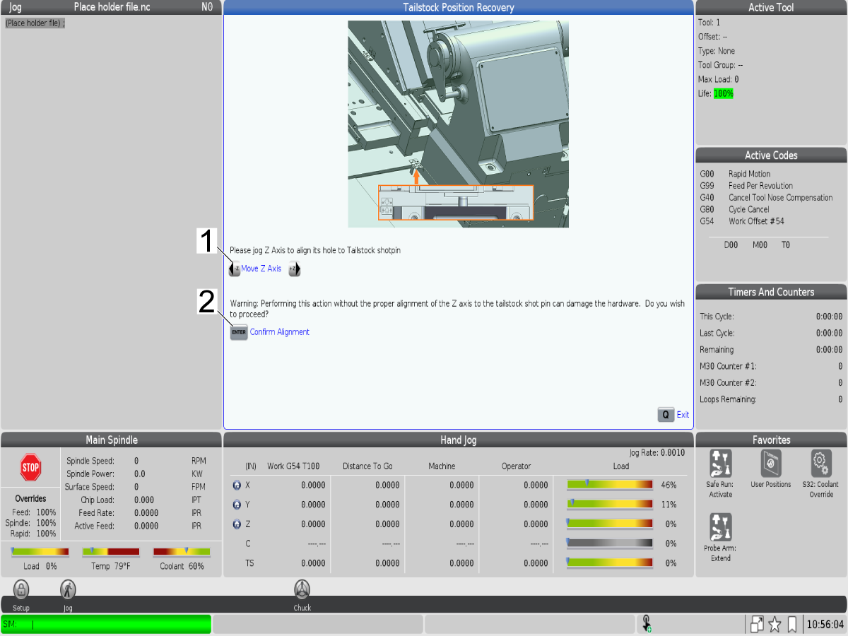

La contropunta è bloccata e mantiene la posizione in ogni momento quando non è impegnata. Quando il perno di scatto [1] viene azionato, i freni vengono rilasciati e questo consente di spostare la contropunta nella posizione desiderata.
Recovery
Nota: Per accedere alla pagina di ripristino è necessario riportare gli assi della macchina nella posizione iniziale.
Assicurarsi che le impostazioni 341 o 105 siano evidenziate nella pagina dei comandi corrente e premere [SHIFT] quindi [RECOVER].
Far avanzare l'asse Z [1] finché il perno di tiro non è allineato con il cuneo e premere [ENTER] [2] per confermare e azionare il perno di tiro.
Tailstock Tow Bar Tool
Se la contropunta viene spinta fuori posizione o se l'asse Z non può raggiungere in modo sicuro la posizione del perno di tiro, è possibile utilizzare una staffa adattatore per trainare la contropunta
Il video a sinistra mostra come utilizzare la barra di traino della contropunta T-0227 per spostare in modo sicuro la contropunta se l'asse Z non può essere allineato in modo sicuro.

Inserire la chiave di servizio nella macchina e quindi entrare in modalità di servizio.
Iniziare con il ritorno a zero dell'asse Z.
Quindi premere [RECOVER] e selezionare l'opzione Recupero contropunta.
Far avanzare l'asse Z utilizzando le frecce [1] verso la contropunta in modo da poter allineare il perno di tiro della contropunta con il blocco sul cuneo.
Una volta allineato, premere [INSERT] [2] per estendere il perno di tiro [3] nel blocco di traino [4]. Ciò consentirà di trainare la contropunta.
Una volta che il perno di tiro è innestato con il cuneo, far avanzare a intermittenza l'asse Z fino alla posizione zero macchina. Tirerà la contropunta mentre il cuneo si sposta.
Far avanzare lentamente l'asse Z alla posizione della macchina Z = -0,5000 pollici. Assicurarsi di non far avanzare a intermittenza oltre -0,5000 pollici. Se l'avanzamento a intermittenza è stato superato, è necessario far avanzare a intermittenza l'asse Z fino a 0 e quindi tentare di tornare a -0,5000 pollici.
Nota: A causa del gioco del perno di tiro e del blocco di traino sul cuneo, è possibile avanzare a intermittenza solo in una direzione quando si imposta questo parametro di offset.
Una volta spostato il cuneo su Z = -0,5000in uscita e premere [DIAGNOSTICA]  e passare alla scheda Parametri -> Fabbrica.
Cercare il parametro 21,367  ed evidenziare il parametro. Premere [ESTOP] e poi premere [TS] + [F2]. Questo popolerà il parametro Offset ritorno a zero - 21,367.
Il valore per il parametro deve essere vicino a -0,5000 pollici (-12,7 mm) poiché questa è la posizione corrente dell'asse Z.
Prima di allontanare l'asse Z dalla contropunta, andare in recupero e confermare l'allineamento del perno di tiro in modo che la macchina possa salvare la posizione corrente della contropunta.
