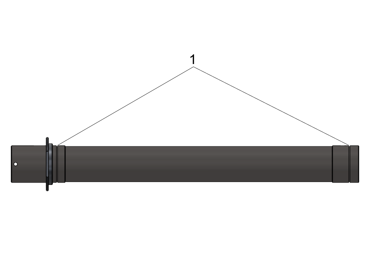

この手順では、スピンドルライナーのOリングを交換する方法を示します。
機械の互換性:
  • ST-35 PN:LINER KIT 4.00 12のキットを取り付け済み
  • ST-40 PN:LINERKIT-4-ST40のキットを取り付け済み
この手順は次のサービスキットに適用されます。
  • 93-3772 スピンドルライナーのOリングサービスキットST-35/40
交換
旋盤 - ビッグボアスピンドルライナー - 取り付けの手順に従って、スピンドルライナーを取り外します。
溝[1]内の既存のOリングを取り外し、サービスキットのOリングと交換します。
旋盤 - ビッグボアスピンドルライナー - 取り付けの手順に従って、スピンドルライナーを機械に戻します。
