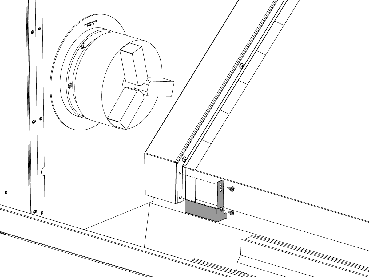

このドキュメントとサービスキットは、2020年3月23日〜2022年4月21日の間に、25-13715C ウェイカバー ステーショナリ― 4"Z軸 左側 ST-30を搭載して組み立てられたST-30/35機に適用されます。
  • 93-3515 - フィラーウェイカバー エクステンション 左側 ST-30/35
Z軸ウェイカバー エクステンション - 取り付け
既存のボタンヘッド キャップネジを取り外します。
付属のハードウェアを使用してウェイカバー エクステンションを取り付けます。
