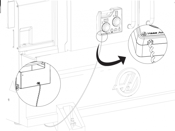

機械の互換性
2017年4月23日以降に製造され、次世代制御(NGC)を備えたTL旋盤の場合。
スピンドルベルトカバーを取り外します。
キャスティングの左側の下にあるスピンドルモーターファンハウジングのRJ-12プラグカバーを取り外します。
RJ-12ケーブル(P/N 74-1919)をスピンドルモーターファンハウジングのコネクターに差し込み、プラグカバーを再度取り付けます。
RJ-12ケーブルのもう一方の端をEハンドホイールに差し込みます。
コントロールは、Eハンドルが接続されていることを検出し、リモートジョグアイコンを表示し、画面の中央にジョグの増分を短時間表示します。
動作情報については、カスタマーリソースセンターのツールルーム旋盤オペレーターの補遺を参照してください  。
