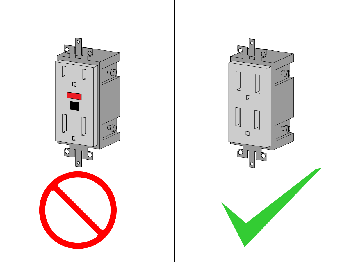

問題: GFCI回路をトリップするロータリー・サーボコントロール・ボックスが数多く報告されています。
是正処置:ロータリー・サーボコントロール・ボックスがGFCIを使用して回路/コンセントに接続されて いないことを 確認してください 。
ロータリー・サーボコントロール・ボックスの取り付けの詳細については、 ロータリーサービスマニュアルをご覧ください。
