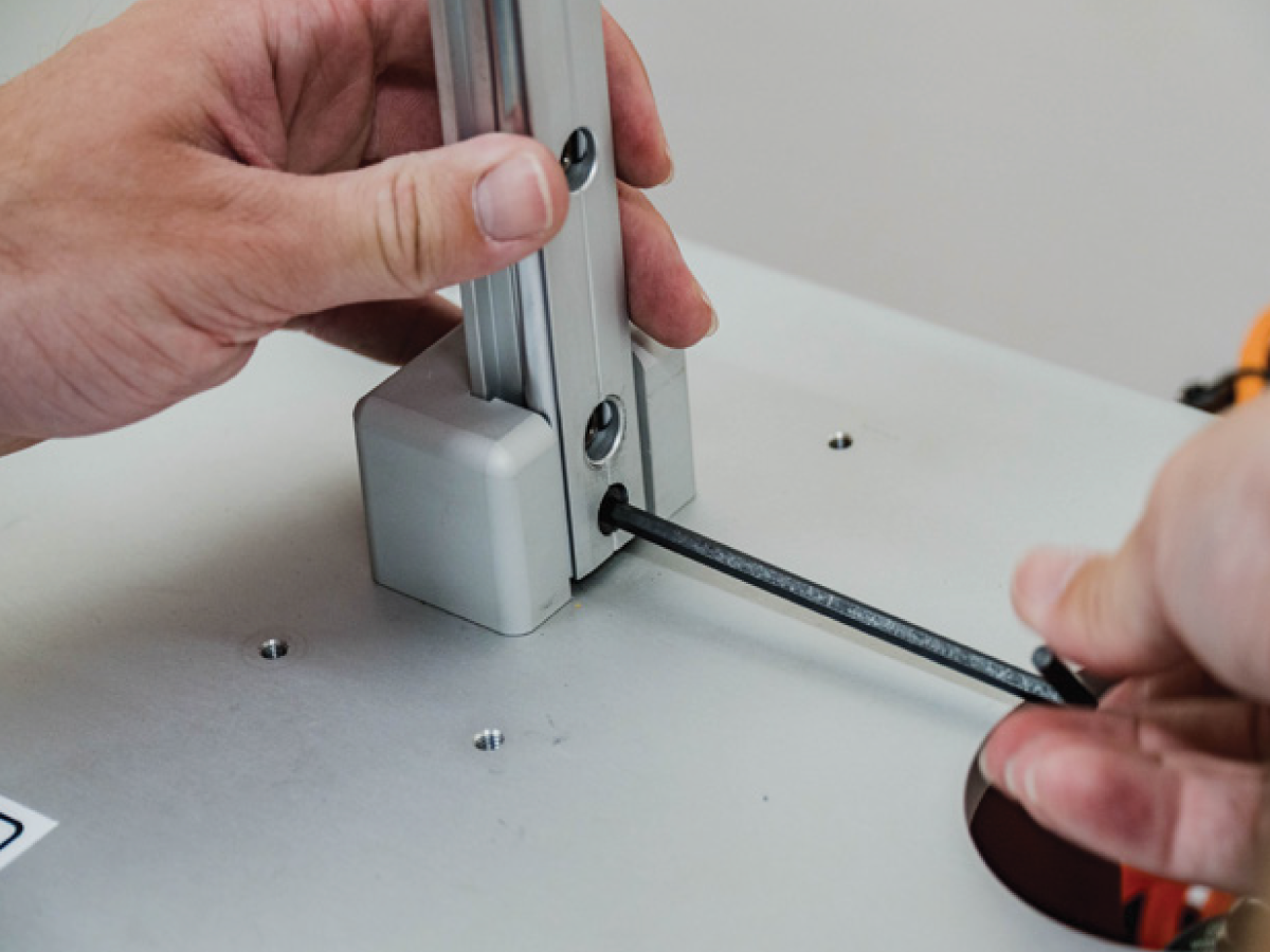

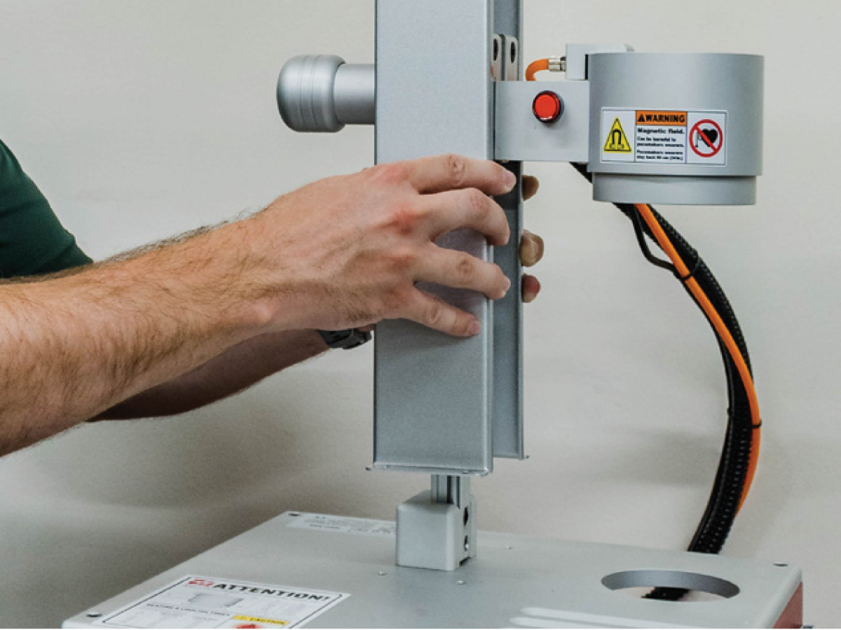

Zamontować szynę prowadzącą w górę/w dół.
Przymocować szynę do podstawy za pomocą dostarczonych śrub.

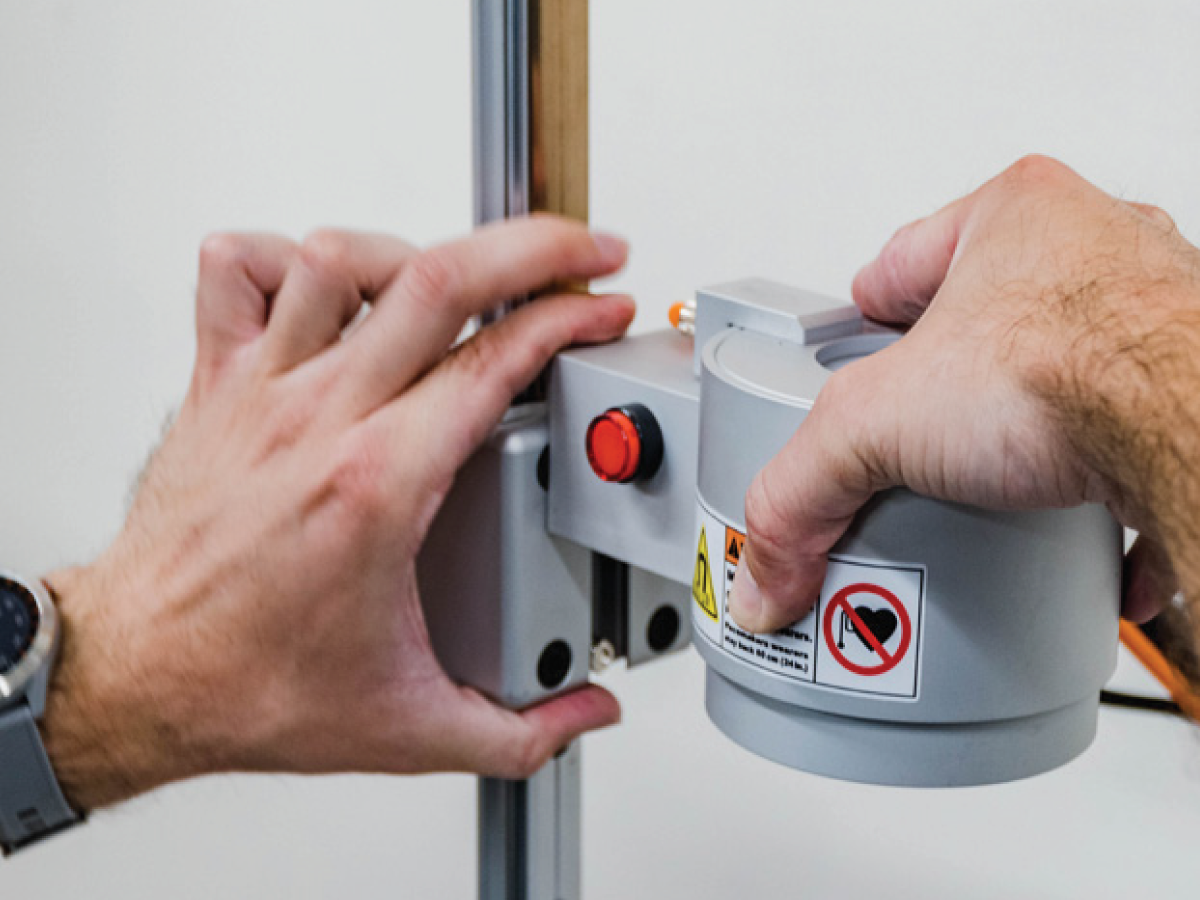

Przymocować głowicę grzejną do uchwytu na szynie prowadzącej.

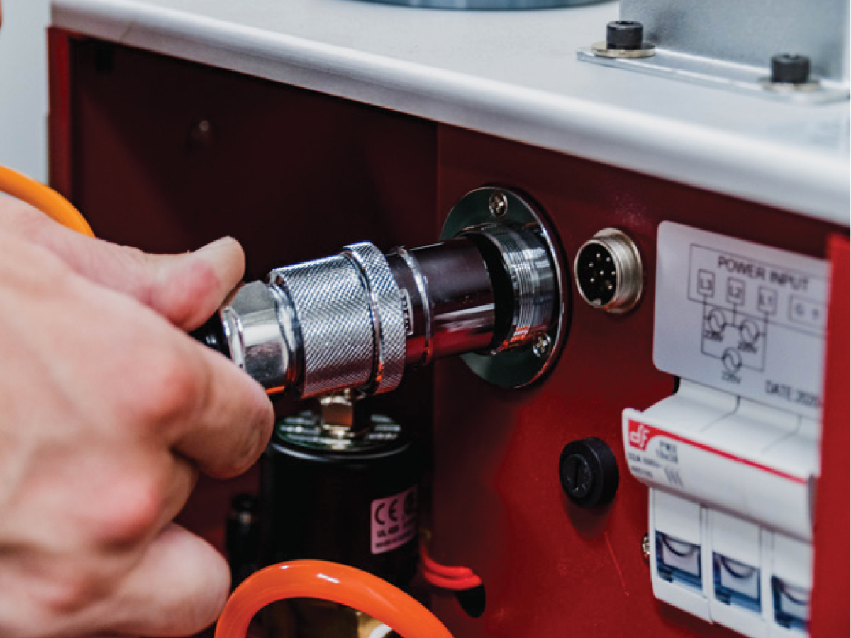

Podłącz głowicę grzałki.

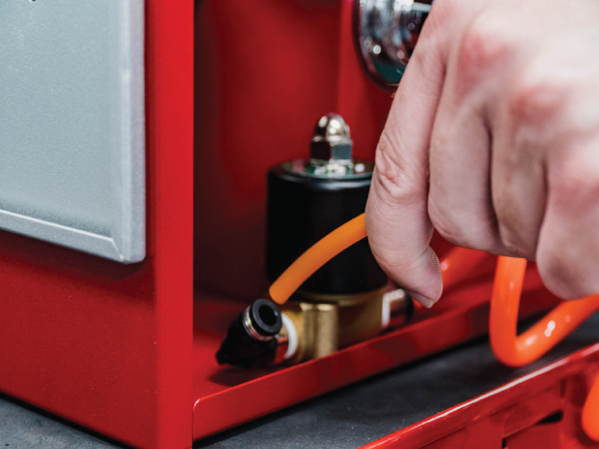

Podłączyć wąż do powietrza chłodzącego.
Uwaga: Maksymalne ciśnienie powietrza dla HSF-325 wynosi 100 PSI. Maszyny CNC Haas wykorzystują ciśnienie powietrza od 80 do 120 PSI. Jeśli powietrze warsztatowe przypada w górnej części tego zakresu, należy dodać regulator.
Ciśnienie można ustawić poniżej 100 PSI, aby maszyny pracowały ciszej. Oznacza to, że narzędzia będą potrzebować więcej czasu na schłodzenie oraz wzrośnie ryzyko przegrzania głowicy grzałki i wzbudzenia alarmu E2.

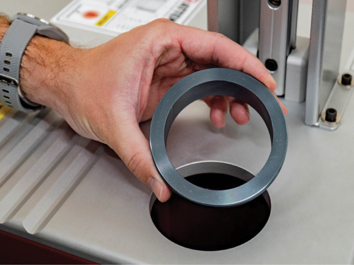

Zamontować tuleję uchwytu narzędziowego.
