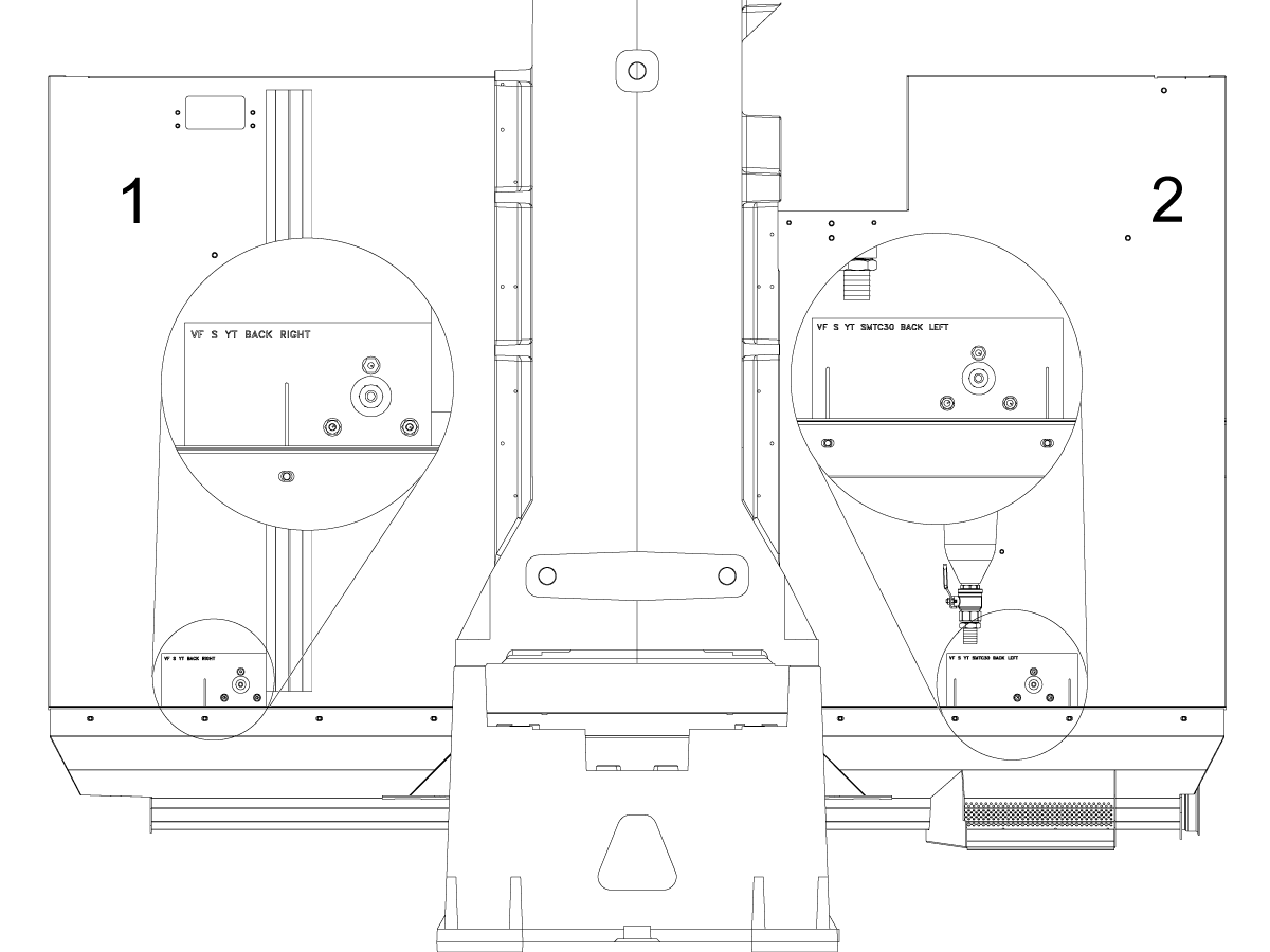

W poniższej tabeli należy zapoznać się z ilustracją dotyczącą sekcji wyrównania.
[1] Wskazuje prawą stronę maszyny, patrząc od frontu maszyny.
[2] Wskazuje lewą stronę maszyny, patrząc od frontu maszyny.
Szablonu Wyrównanie
VF-1/2, VM-2 – 30 Pocket SMTC – tył, lewa strona
VF-1/2 YT – 30 Pocket SMTC – tył, lewa strona
VF-1/2 YT, VM-2 – 50 Pocket SMTC – tył, lewa strona
VF-1/2 YT – 70 Pocket SMTC – tył, lewa strona
Lewe gniazdo szablonu znajduje się powyżej 3. śruby od lewej.
Prawe gniazdo szablonu znajduje się powyżej 2. śruby od lewej.
VF-1/2, VM-2 – tył, prawa strona
VF-1/2 YT – tył, prawa strona
Gniazdo szablonu znajduje się powyżej 2. śruby od prawej.

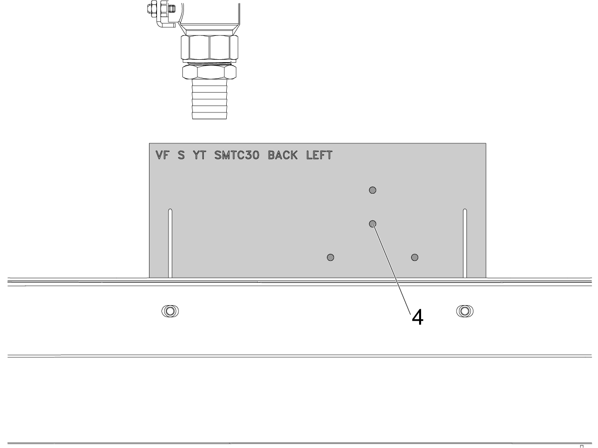

Installation

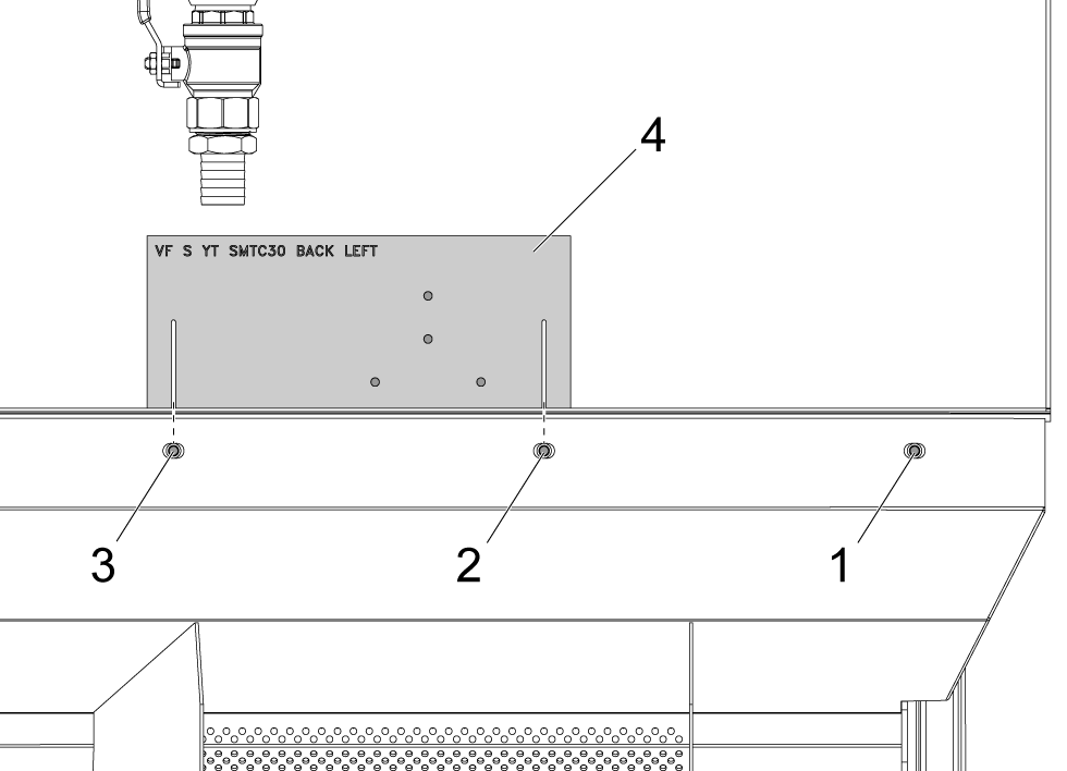

Użyć dostarczonego szablonu otworu [4] po lewej stronie na zewnątrz tylnego panelu maszyny.
Wyrównać szablon tak, aby trzecia śruba [3] z prawej strony była wyrównana z lewą linią szablonu, a druga śruba [2] z prawej strony była wyrównana z prawą linią szablonu.
Upewnić się, że dolna krawędź szablonu jest wyrównana ze szwem między dolnym odpływem a tylnym panelem z tekstem skierowanym prawą stroną do góry.
Użyć taśmy, aby zabezpieczyć szablon na miejscu, aby nie przesuwał się podczas oznaczania lub wiercenia centrów otworów.
UWAGA: Przedstawiona ilustracja odnosi się do VF-2YT. Upewnić się, że używane jest prawidłowe wyrównanie i szablon dla danej maszyny.

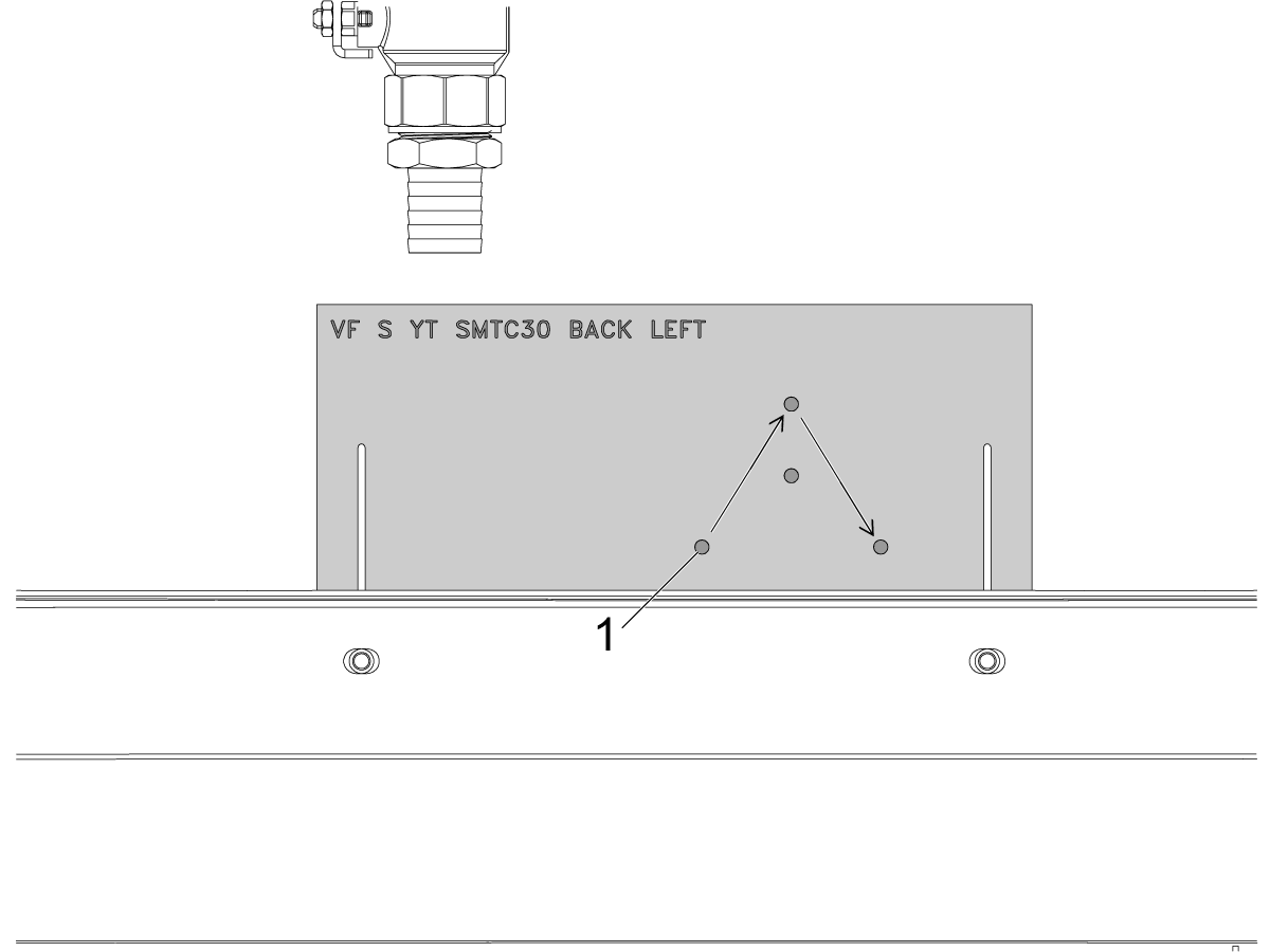

Użyć punktaka, aby zaznaczyć środki otworów LUB użyj wiertła 1/8", aby wywiercić otwory pilotażowe.
Za pomocą wiertła 1/4" wywierć otwory, zaczynając od pierwszego otworu [1] i postępując zgodnie z pokazanym wzorem, bez wiercenia otworu środkowego.
Wywiercić otwór pilotowy do minimalnej średnicy wewnętrznej wiertła stopniowego w otworze środkowym [4].
Użyj wiertła stopniowego, aby wywiercić otwór 1/2" przez otwór środkowy [4].
Upewnij się, że gwinty złącza wtykowego pasują do otworu.

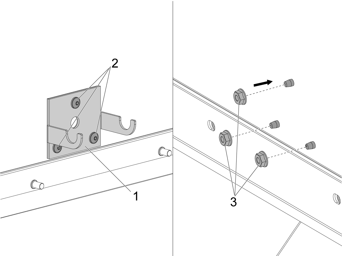

Użyj 3 szt. śrub z łbem walcowym 1/4-20 (sześciokątnych 15/32") [2], aby zamontować wspornik [1] do wewnętrznej powierzchni tylnego panelu.
Użyj klucza 7/16" do dokręcania 3 nakrętek kołnierzowych [3].
UWAGA: Do dokręcenia śrub może być konieczna druga osoba.

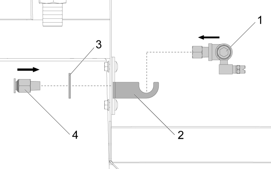

Włóż kolektor [1] do ramion wspornika [2].
Użyj podkładki [3] pomiędzy tylnym panelem a złączem wtykowym [4] i zainstaluj złącze wtykowe przez tylny panel, a następnie wkręć je w teownik kolektora.
Dokręcić złącze wtykowe kluczem 11/16".

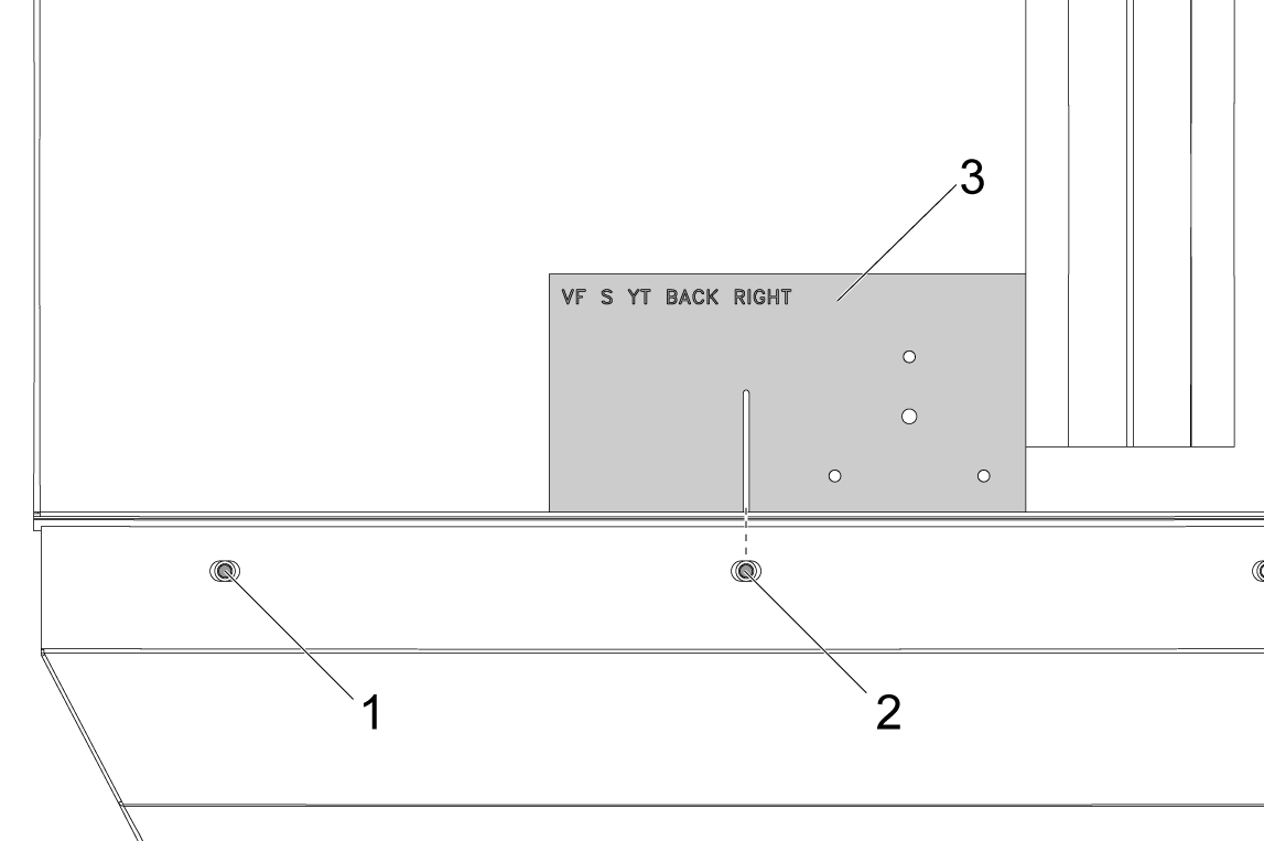

Użyj dostarczonego szablonu otworu [1] po prawej stronie na zewnątrz tylnego panelu maszyny.
Wyrównaj szablon otworu tak, aby szczelina wyrównywała się pionowo z drugą śrubą [2] od lewej strony, która łączy dolny panel z tylnym panelem.
Upewnij się, że krawędź jest wyrównana z kanałem wsporczym.
Powtórz kroki 1–5 w odniesieniu do tej strony.

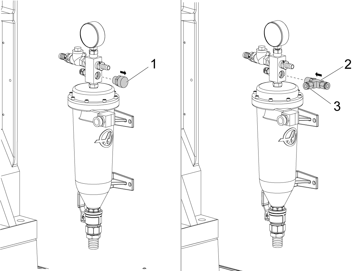

Użyj klucza 1-1/8", aby zdjąć nasadkę węża ogrodowego [1] i złączkę z kolektor separatora wiórów oraz zainstaluj dostarczony łącznik trójnikowy [2] ze łącznikami wciskanymi.
UWAGA: Może być konieczne wyjęcie dolnego łącznika wciskanego [3] w celu dokręcenia trójnika. W przypadku separatorów wiórów w wersji B można pominąć ten krok.

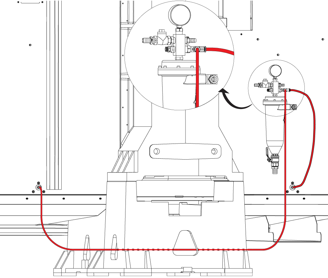

Poprowadź dostarczone węże zgodnie z ilustracją. Sprawdź, czy węże są prawidłowo zainstalowane, delikatnie szarpiąc u podstawy końców podłączonych do łączników wciskanych.
UWAGA: Wąż o długości 8 stóp powinien być poprowadzony przez wycięcia odlewu podstawy. Nadmierne długości węży można przycinać za pomocą frezu do węży, ale należy upewnić się, że węże nie są napięte ani załamane. Nie przycinaj węża pod kątem.
