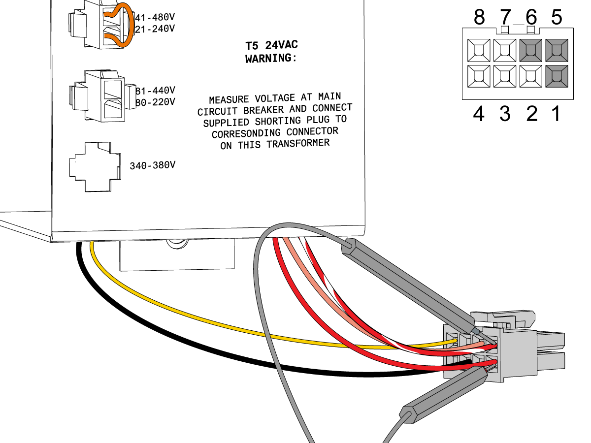

T5 Transformer Troubleshooting
Transformatorul T5 este un transformator de reducere a tensiunii, care reduce tensiunea de intrare la aproximativ 24 V c.a. Când butonul [POWER ON]  (pornire) este apăsat, această tensiune este aplicată pe bobina de pe contactorul K1, apoi mașina se va porni.
Verificare principală transformator:
  1. Asigurați-vă că jumpeer-ul este în poziția corectă pentru tensiunea de intrare.
  2. Deconectați transformator T5 de la PCB PSUP.
  3. Găsiți cablul pentru transformatorul T5. Măsurați rezistența dintre pinii 3 (negru) și 8 (galben) de pe cablu. Utilizați un set de multimetru setat la ohmi.
  4. Atunci când transformator T5 funcționează corect, aveți una dintre următoarele condiții:
Transformator T5 cu tensiune joasă (32-1964)
  • Jumper-ul la poziție(221-240 V); multimetrul măsoară între 54 și 66 ohmi.
  • Jumper-ul la poziție (180-220V); multimetrul măsoară între 45 și 55 ohmi.
Transformator T5 de înaltă tensiune (32-1965)
  • Jumper-ul la poziție (441 - 480 V); multimetrul măsoară între 216 și 264 ohmi.
  • Jumper-ul la poziție (381- 440 V); multimetrul măsoară între 180 și 220 ohmi.
  • Jumper-ul la poziție (340- 380 V); multimetrul măsoară între 153 și 187 ohmi.
Verificare tensiune
  2. Utilizați un multimetru setat la volți CA; măsoară între pinii 1 și 5, 1 și 6, 5 și 6.
  • Trebuie să măsurați 21,6 - 26,4 V c.a. între pinii 1 și 5.
  • Trebuie să măsurați 10,8 - 13,2 V c.a. între pinii 1 și 6.
  • Trebuie să măsurați 10,8 - 13,2 V c.a. între pinii 5 și 6.

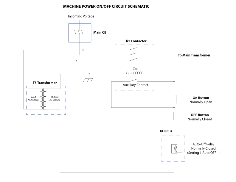

Electrical Diagrams
Diagrama de pornire/oprire a mașinii
Diagramă detaliată PSUP (P16) la SKIBF (J20) / SKIBF (J5)
Detalii diagramă PSUP (P17) la I/O PCB (P56)
Diagramă detaliată T5 la PSUP (P13) / K1 la PSUP (P12)
