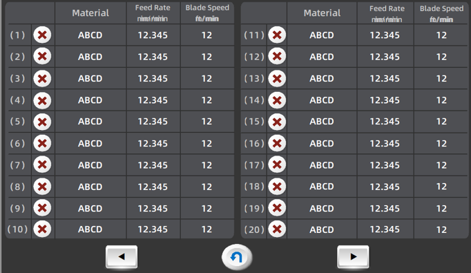

单击OTHERS访问自定义页面,让操作员可以设置特定材料并设置自定义锯片速度。

2 振动检测 在自动模式下,在设置零件数量后松开两个台虎钳。在加工过程中,如果加工材料发生翘曲或偏转,它会重新调平台虎钳中的棒料。 关 取决于用户
3 锯片断裂检测 如果刀片损坏,机床将停止 开 1.5s
4 刀片磨合模式 将降低机床的切削效率。该功能会对刀片的齿部进行打磨,降低齿部断裂或崩裂的可能性。此设置必须手动打开和关闭。将会出现警报/通知,提示磨合设定时间已结束。 开
效率:70.0%
时间:20 分钟
5 无材料检测功能 切换后台虎钳上的材料检测开关。该设置会在检测到无待锯物料剩余时,停止自动流程。 取决于用户 N/A
6 锯轮功能 将使锯床持续运行,直至达到设定加工数量,或触发自动停机功能。 关 N/A
