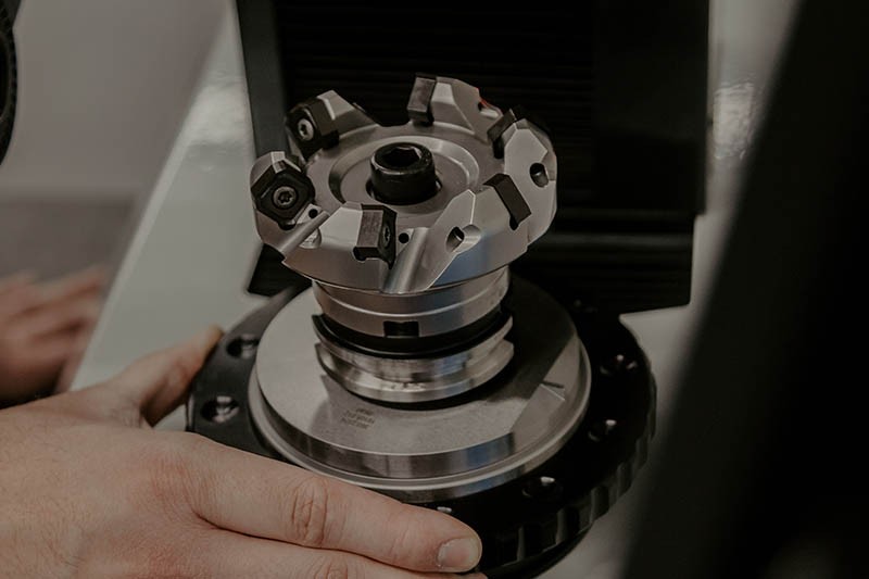

Das Haas HTS400 Voreinstellgerät

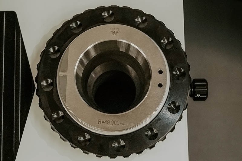

  • 1x 09-0010: WERKZEUGEINRICHTUNG MIT ISO 40 WERKZEUGHÜLSE
  • 1x 09-0011: WERKZEUGEINRICHTUNG TISCHPLATTE / SCHRANK
  • 1x 09-0012: DRAHTLOS-INDUSTRIE-DATENMATRIX-SCANNER
  • 1x 09-0013: THERMODRUCKER
  • 1x 09-0014: ETIKETTEN (Packung mit 2 Rollen, #S0722400 DYMO®-kompatible Etiketten)

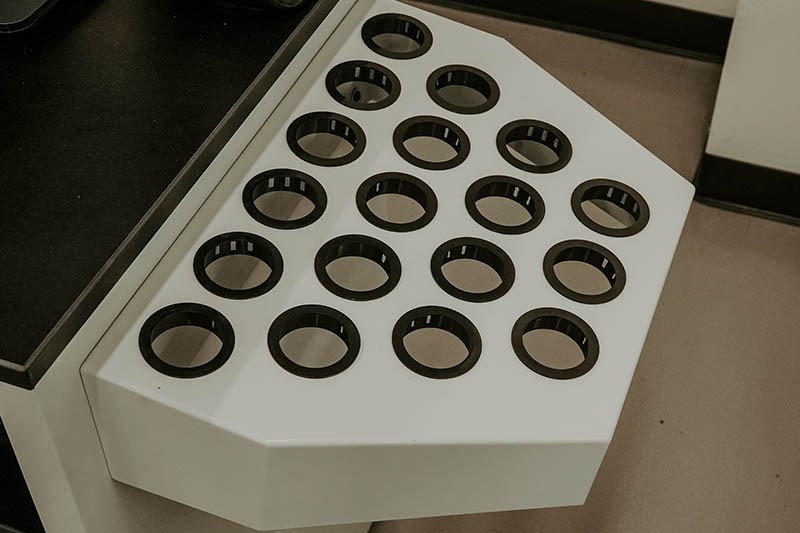

  • 1x 09-0021: ISO 40 WERKZEUGABLAGE
*Bitte beachten Sie, dass der DYMO Etikettenhersteller für die Lebensdauer des Druckers nur die angegebenen DYMO Etiketten in der Größe  36 mm x 89 mm | 1-4/10” x 3-1/2” verwenden darf.
Machen Sie nie wieder einen Fehler bei der manuellen Eingabe eines Offsetwerts . . . und zahlen Sie keinen Aufpreis für diesen Komfort.

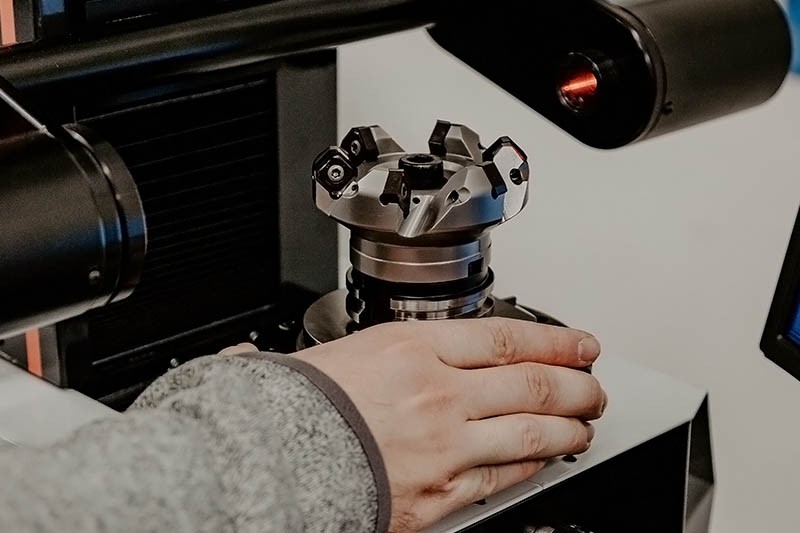

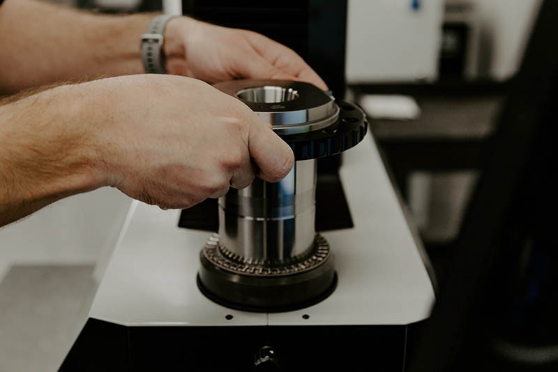

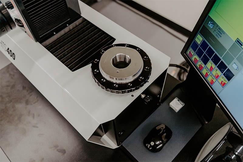

Das Haas HTS400 Werkzeugvoreinstellgerät wird komplett mit einer hochpräzisen ISO 40-Werkzeughülse geliefert, die jeden Werkzeughalter mit 40er Konus aufnehmen kann, einschließlich CAT40, BT40, SK40, DIN40, usw. Zu den optionalen auswechselbaren Werkzeughülsen gehören ISO 30, ISO 50 und HSK 63A. Jede Werkzeughülse hat eine Referenzkerbe, um die Kalibrierung zu erleichtern.
Zum Lieferumfang gehören auch ein Schwerlasttisch mit einem Ablagefach und eine Werkzeugablage, die achtzehn 40-Kegel Werkzeughalter aufnehmen kann.
Die HTS400 wird an Ihr lokales Netzwerk (LAN) angeschlossen, und die integrierte Software enthält Postprozessoren für Haas-Steuerungen der klassischen und der nächsten Generation sowie für Dutzende anderer Steuerungstypen. Die Haas Post-Prozessoren formatieren die Werkzeugmessdaten in Dateien, die über das Netzwerk an die Haas Maschine übertragen oder auf ein USB-Speichergerät geschrieben werden können, um sie direkt in eine Maschinensteuerung zu laden.

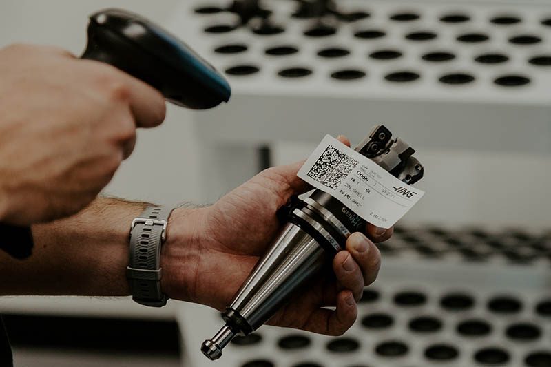

Bevorzugt wird jedoch die Verwendung des angebotenen Thermodruckers und des Drahtlos-Industrie-Matrix-Scanners von Haas. Das HTS400-Paket enthält alles, was Sie brauchen, um für jedes Werkzeug ein Etikett mit Offset-Daten zu drucken, die in einen Data-Matrix-Code eingebettet sind, ähnlich wie bei einem QR-Code.
Die HTS400-Software formatiert die gemessenen Werkzeugdaten und andere Informationen zum Werkzeug in einen Data-Matrix-Code. Der angeschlossene Thermodrucker druckt dann für jedes Werkzeug ein Etikett. Verwenden Sie den Werkzeugdatei-Assistenten oder den Werkzeug-Scan-Assistenten auf Haas NGC-Steuerungen (Software-Version 100.20.000.1200 oder höher) und den mitgelieferten drahtlosen industriellen Data-Matrix-Scanner, um die Werkzeugdaten von jedem Etikett zu scannen und die Werkzeugkorrekturen in der Steuerung zu aktualisieren, während jedes Werkzeug in die Haas-Maschine geladen wird.

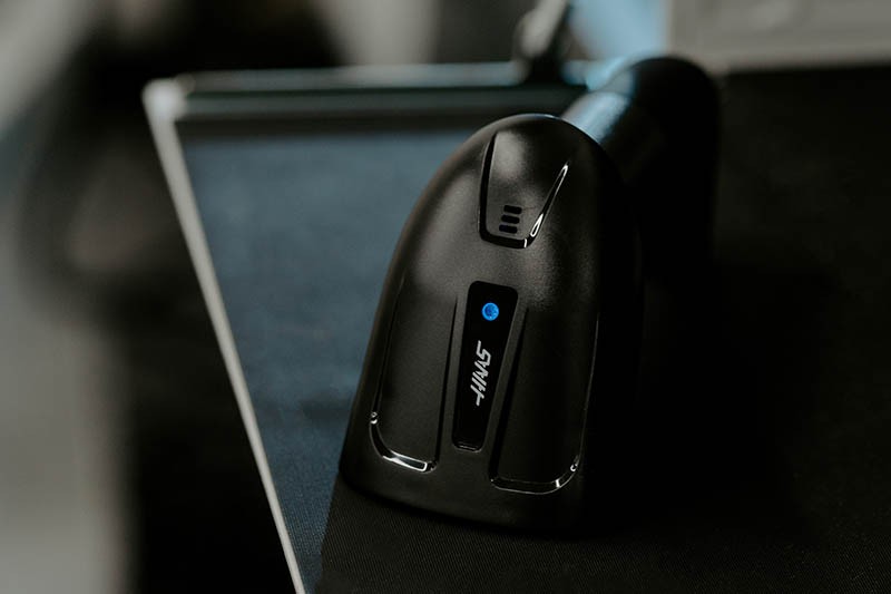

Der Haas Drahtlos-Industrie-Data-Matrix-Scanner verwendet einen kabellosen 2,4-GHz-Betrieb unter Verwendung eines USB-Empfängers. Zum Lieferumfang gehört auch ein USB-Kabel für den kabelgebundenen Anschluss an die Haas-Steuerung und zum Aufladen des eingebauten 2000-mAh-Akkus.

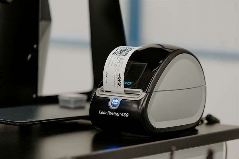

Der mitgelieferte Thermodrucker druckt die Werkzeugdaten als Data-Matrix-Code auf die angebotenen Etiketten, in die die Informationen eingebettet sind. Der Thermodirektdruck macht kostspielige Tinte oder Toner überflüssig und bietet professionelle Druckqualität mit 300 x 600 dpi. Das Drucken ist schnell und effizient und nutzt Standardetiketten der Marke DYMO.
Das Haas HTS400 ist ein komplett ausgestattetes, robustes und einfach zu verwendendes Werkzeugvoreinstellgerät zu einem erstaunlichen Preis. Dank des benutzerfreundlichen, auf Windows basierenden Betriebssystems ist das Messen der Werkzeuggeometrie und die Übernahme der Werte in Ihre Haas CNC einfach und intuitiv.

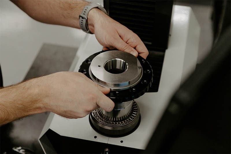

Austauschen einer Werkzeughülse

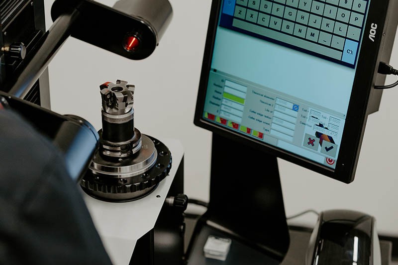

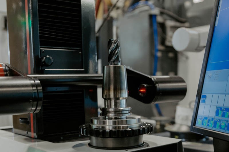

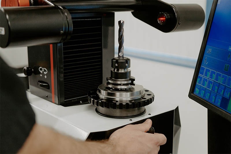

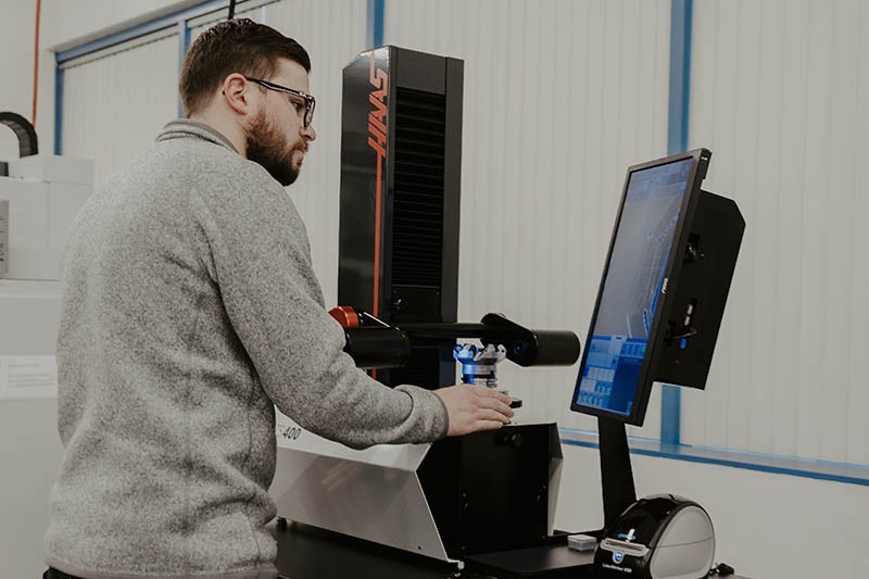

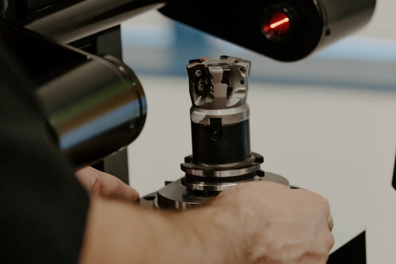

Die HTS400 ist eine Komplettlösung für die Werkzeugvoreinstellung, die alles Nötige enthält, um Ihre Einrichtungszeiten drastisch zu verringern – und das direkt ab Werk. Der Haas-Werkzeug-Voreinstellarm verlagert die Werkzeugvermessungsfunktion aus Ihrer Maschine – damit sie fortlaufend zerspanen (und Geld erwirtschaften) kann – in die Werkstatt, wo wie Kosten pro Stunde niedriger sind.
Der HTS400-Voreinstellarm von Haas beinhaltet:
  • ISO40-Werkzeugbuchse
  • Stabile Universal-Tischplatte / Schaltschrank mit ISO40-Werkzeugablage
  • Drahtlos-Industrie-Datenmatrix-Scanner
  • Thermodrucker
  • Etiketten
Optional verfügbare Werkzeugbuchsen:
  • ISO30-Kegel
  • ISO50-Kegel
  • HSK63A
Reduzieren Sie Einrichtungsfehler
Verfügt Ihre Werkstatt über einen Werkzeug-Voreinstellarm? Einen, die Etiketten mit Werkzeugversatzdaten für jedes Werkzeug ausdruckt?
Das ist ja toll! Dann gehen Sie jetzt und beobachten Sie Ihre Bediener. Tippen diese die Versätze von den Etiketten in die Maschine ein?
Verlassen Sie sich nicht länger auf die Dateneingabe mit tippfehleranfälligen Fingern! Es gibt einen VIEL besseren Weg.
Mit der HTS400 haben Sie drei Möglichkeiten, die Werkzeugversatzdaten schnell und einfach in Ihre Haas-Steuerung zu übertragen.

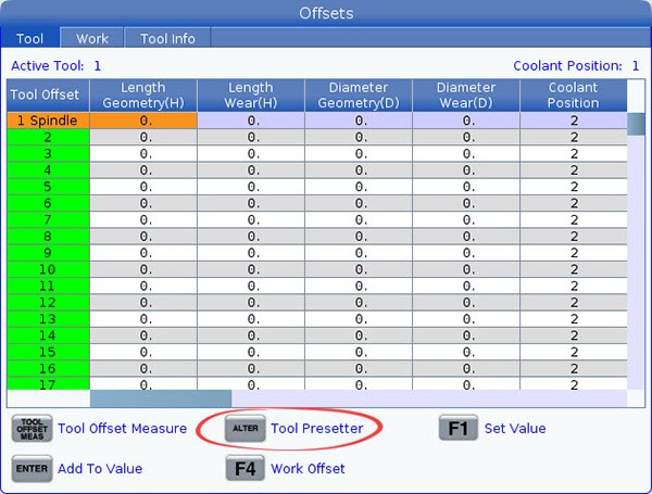

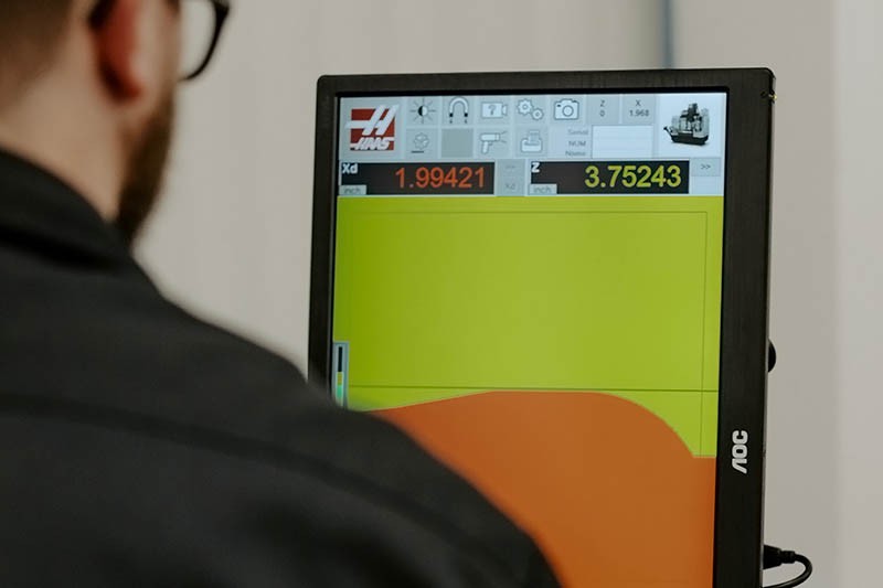

Haas Next Generation Controls (NGC) mit der neuesten Software enthalten Unterstützung für die HTS400 mit einem Werkzeug-Scan-Assistenten und einem Werkzeugdatei-Assistenten. Verwenden Sie den mitgelieferten Thermodrucker an der HTS400, um Offset-Datenetiketten für jedes gemessene Werkzeug auszudrucken. Verwenden Sie an der Haas-Maschine den mitgelieferten Drahtlos-Industrie-Datenmatrix-Scanner, um die Versatzdaten von den ausgedruckten Etiketten in die Steuerung einzulesen. Der Werkzeug-Scan-Assistent führt Sie durch das Scannen des Etiketts, das Laden des Werkzeugs in die Spindel und das anschließende Ausführen eines Werkzeugwechsels zum nächsten Werkzeug, um die Daten einzulesen.
Die HTS400 verfügt über Postprozessoren für Classic und Next Generation (NGC) Haas-Steuerung. Diese Postprozessoren formatieren die Werkzeugversatzdaten und speichern sie in Dateien, die sich auf ein an die HTS400 angeschlossenes USB-Speichergerät kopieren lassen, mit dem sich die Daten an die Maschine mit den gemessenen Werkzeugen übertragen lassen. Für die Classic-Steuerungen ist dies die beste Option zum Laden der Versatzdaten. Die gleiche Methode funktioniert auch für NGC-Steuerung.
Eine andere Möglichkeit ist, die HTS400 an Ihr lokales Netzwerk anzuschließen und die Versatzdaten-Dateien direkt in die Maschinensteuerung zu übertragen und dort die Versätze zu laden. Das Laden dieser Versatzdaten-Dateien ergänzt nur die Versatzdaten der an der HTS400 gemessenen Versatzwerte. Werkzeugversatzdaten für nicht vermessene Werkzeuge bleiben unverändert.

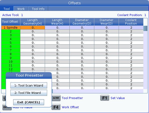

Werkzeug-Voreinstellarm-Unterstützung in der NGC-Steuerung
Drücken Sie [ALTER] (Ändern) auf der Seite „Werkzeugversätze“, um die Assistenten zu starten.

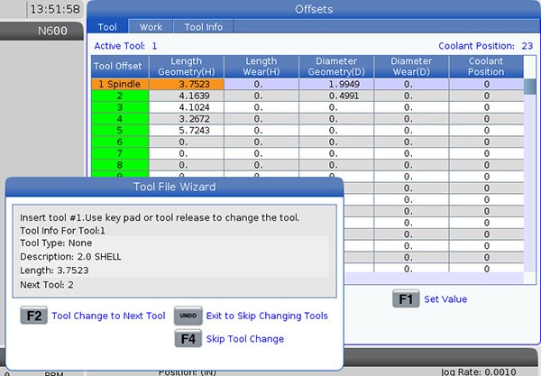

Werkzeug-Scan-Assistent und Werkzeugdatei-Assistent
Mit dem Werkzeug-Scan-Assistenten können Sie Werkzeugmessdaten für einzelne Werkzeuge von ausgedruckten Etiketten einscannen und entweder die Daten auf dem Etikett mit bereits vorhandenen Versatzdaten zusammenführen oder sämtliche Daten für den jeweiligen Versatz zurücksetzen und dann die gescannten Daten laden.
Der Werkzeugdatei-Assistent bietet Ihnen ebenfalls die Möglichkeit, Daten zusammenzuführen oder die Daten zurückzusetzen und dann alle Versatzdaten zu laden. Der Assistent durchläuft dann einen Zyklus und bietet die Möglichkeit, für jedes Werkzeug mit importierten Daten einen Werkzeugwechsel durchzuführen.

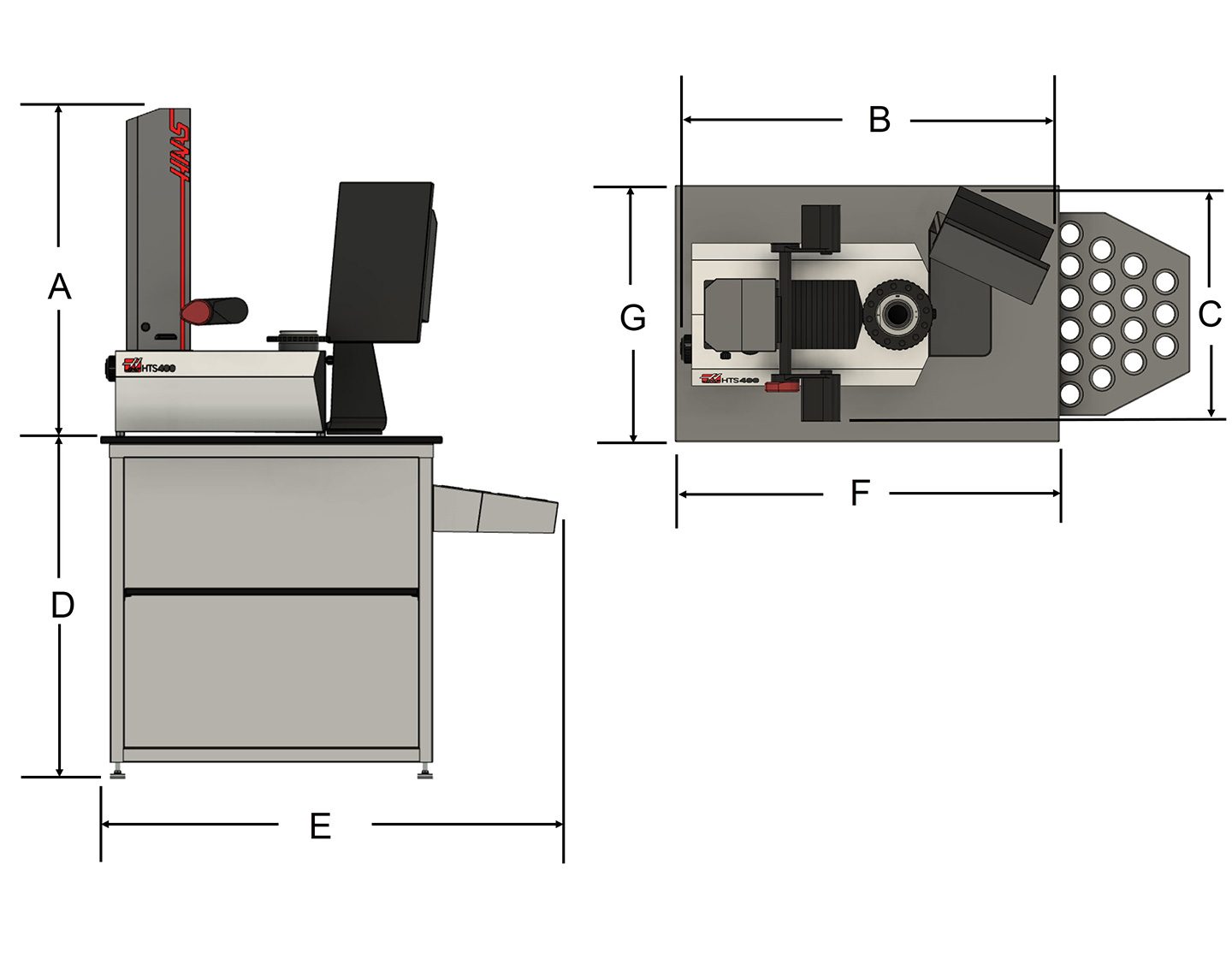

Maximaler Durchmesser
(X-Achse)
12,598 Zoll \ 320,0 mm
Maximale Höhe 15,748 Zoll \ 400,0 mm
Glas Skalierung Auflösung 0,00004 Zoll \ 0,001 mm
Vergrößerungsfaktor 40X
Lagerung
(Anzahl der Werkzeuge)
5000
Lagerung
(Anzahl der Maschinenursprünge)
50
HTS400 Höhe (A) 35,0 Zoll \ 889,0 mm
HTS400 Länge (B) 35,0 Zoll \ 889,0 mm
HTS 400 Breite (C) 21,0 Zoll \ 534,0 mm
Tischhöhe (D) 36,0 Zoll \ 915,0 mm
Gesamtlänge des Tisches (E) 49,5 Zoll \ 1257,0 mm
Länge der Tischplatte (F) 36,0 Zoll \ 915,0 mm
Breite der Tischplatte (G) 24,0 Zoll \ 610,0 mm
Anschlüsse USB, LAN, Drahtlos-Scanner
Spannungsversorgung 110 V (1,8 A) \ 230 V (1,6 A)
