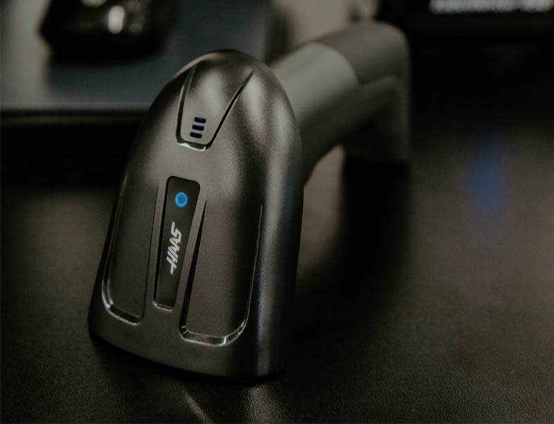

  • 1 x 09-0012: MATRICE DI DATI SCANNER INDUSTRIALE WIRELESS

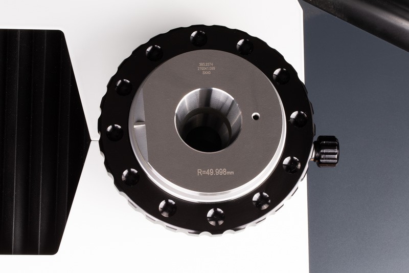

Il presetter Haas Tooling HTS400 è dotato di un manicotto per utensili ISO 40 ad alta precisione che può contenere qualsiasi portautensili a 40 coni, inclusi CAT40, BT40, SK40, DIN40, ecc. I manicotti per utensili intercambiabili opzionali includono ISO 30, ISO 50 e HSK 63A. Ogni manicotto per utensili ha una tacca di riferimento per facilitare la calibratura.

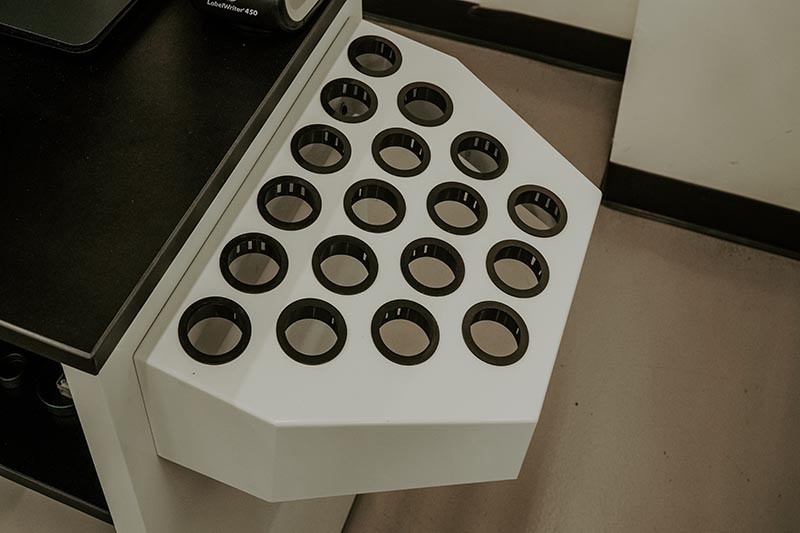

Il pacchetto inoltre include un tavolo resistente con ripiano di sistemazione e un vassoio che può contenere diciotto portautensili a 40 coni.

La matrice di dati scanner industriale wireless usa una banda di 2,4 GHz tramite un ricevitore USB. È inoltre dotato di un cavo USB per la connessione cablata al controllo Haas e per la ricarica della batteria integrata da 2.000 mAh.

  • Manicotto utensili ISO40
  • Robusto piano d’appoggio universale/Armadio con vassoio utensili ISO40
  • Scanner a matrice di dati wireless industriale
  • Stampante termica
  • Etichette
Manicotto utensili opzionale disponibile:
  • Cono ISO30
  • Cono ISO50
  • HSK63A

  • Tramite scanner matrice di dati wireless – La migliore soluzione
