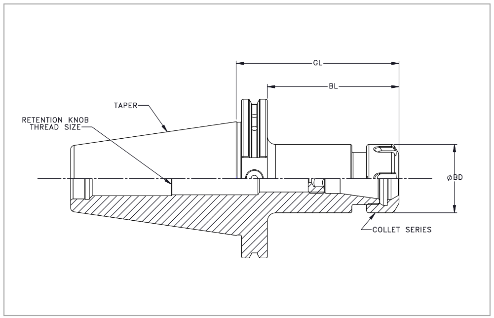

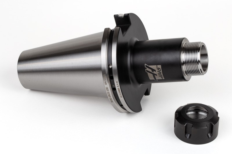

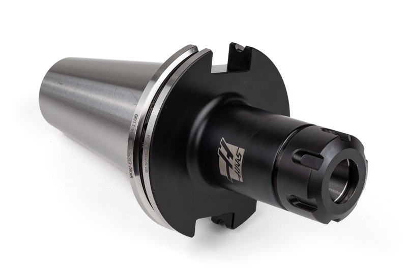

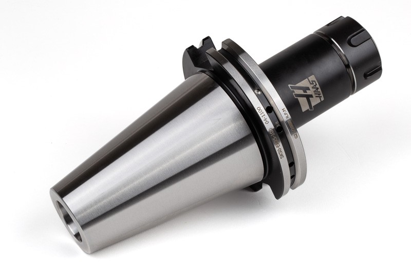

Esta pinza de sujeción SK50 \ DIN 69871 ER25 es compatible con una gran variedad de modelos de pinzas ER25 y tiene una longitud del calibre de 100 mm. El diseño de pinza de doble cono proporciona una alta fuerza de fijación para herramientas de mango redondo y suave, y ofrece un amplio rango de agarre con un TIR y un equilibrio excelentes. Cuenta con refrigerante pasante por la herramienta (TSC), con una rosca de perno de tracción/tirador de M24x3,0.
  • Especificaciones de portaherramientas y tirador
Cono SK50 \ DIN 69871
Serie de pinzas ER-25
[ØBD] Diámetro del cuerpo 42,0 mm
[GL] Longitud del calibre 100,0 mm
[BL] Longitud del cuerpo 80,9 mm
Concentricidad 0,003 mm
Equilibrado a RPM 20000
Tamaño de rosca de perno de tracción M24 × 3,0
Peso 7,3 lbs \ 3,3 kg
País de origen China
