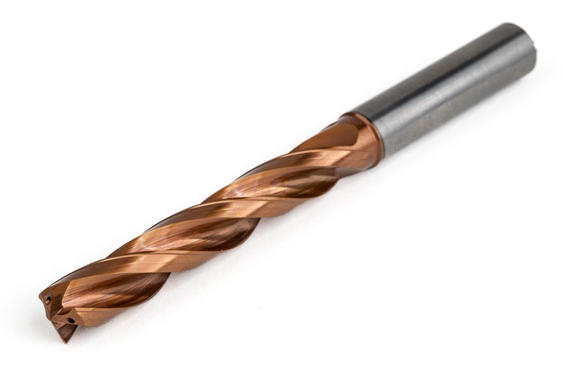

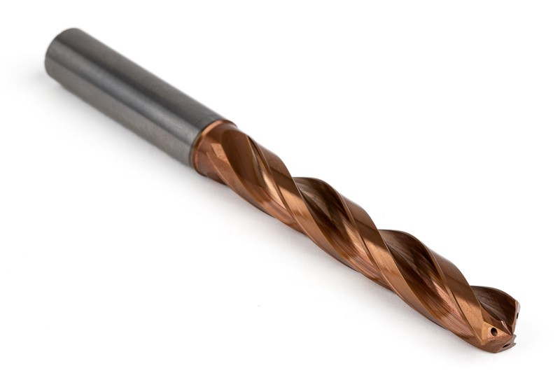

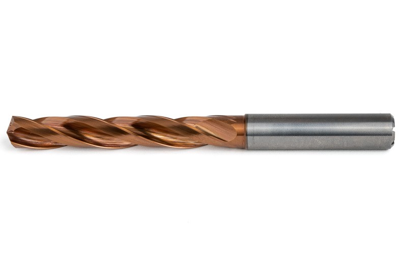

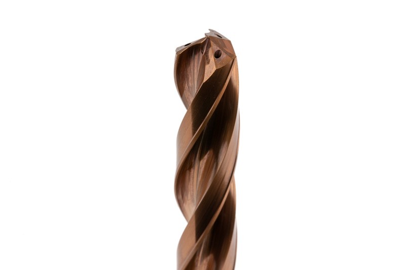

Broca de carburo, diámetro de 10,5 mm, mango de 12,0 mm x ángulo del punto de 140° x hélice de 30°, 5XD, 3 acanaladuras, revestimiento de AlCrN híbrido, TSC
N.º ref.: 03-2304
SC D 3FL 10.5X12X71X118 HYB ALCRN,TSC
Precio: 119.95 ( / unidad)
Precio: 2848.95 ( / unidad)
Precio: 847.95 ( / unidad)
Precio: 113.95 ( / unidad)
Precio: 512.95 ( / unidad)
Precio: 1196.95 ( / unidad)
95.97
1999.97
594.97
79.97
359.97
839.97
  • Velocidades y avances
TABLA DE MATERIALES ISO
P - ACERO
M - ACERO INOXIDABLE
K - HIERRO FUNDIDO
H - METALES ENDURECIDOS
Tipo de taladro Decimal
[D1] Diámetro de broca 10,5 mm
Material de pieza principal K - Hierro fundido, P - Acero
Material Carburo
Revestimiento AlCrN híbrido
[ØDMM] Diámetro del mango 12,0 mm
[LU] Longitud útil 56,0 mm
[LCF] Longitud del canal 71,0 mm
[PL] Longitud de punta 1,91 mm
[OAL] Longitud total 118,0 mm
[NOF] Número de canales 3
[SIG°] Ángulo del punto 140
[FHA°] Ángulo de hélice 30
Longitud/Diámetro 5 XD
Tolerancia de taladro m7
Dirección de corte Derecha
Peso 0,2 lb \ 0,1 kg
País de origen Corea del Sur
