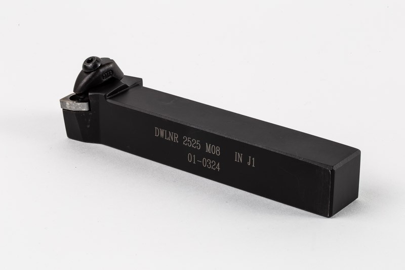

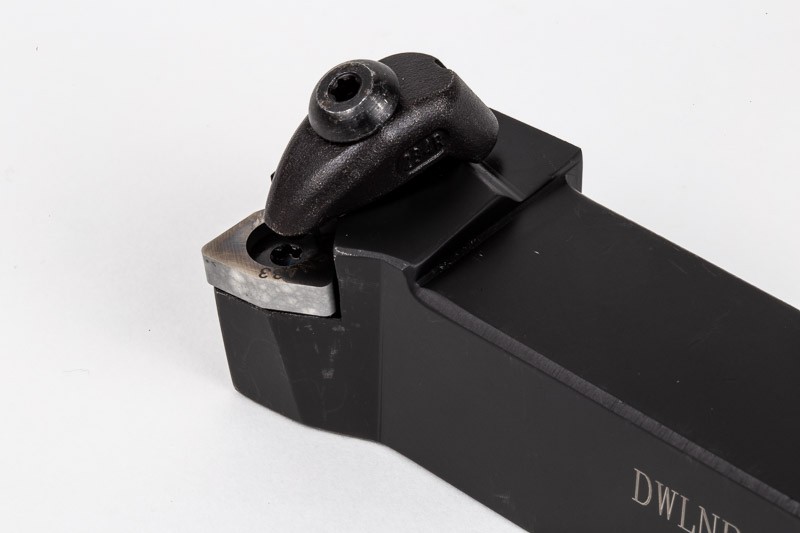

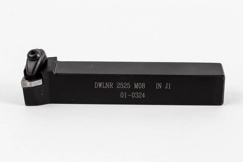

DWLNR2525-M08, herramienta de tornear externa (OD) de mango de acero cuadrado de 25 mm, derecha, fijación con abrazadera doble
N.º ref.: 01-0324
DWLNR 2525 M08
Precio: 90.95 ( / unidad)
Precio: 1598.95 ( / unidad)
Precio: 475.95 ( / unidad)
Precio: 63.95 ( / unidad)
Precio: 287.95 ( / unidad)
Precio: 671.95 ( / unidad)
63.97
1124.97
334.97
44.97
202.97
472.97
  • Modelo 3D (ZIP)
Tipo de sujeción D - Abrazadera doble
Estilo de plaquita Estilo W - Trigonométrico
Orientación de la herramienta Externo
Mango de herramienta Derecha
[LH] Longitud del cabezal 25,0 mm
[OAL] Longitud total 150,0 mm
[H1] Altura de corte 25,0 mm
[H] Altura del mango 25,0 mm
[B] Ancho del mango 25,0 mm
[f] Dimensión 32,0 mm
[°] Ángulo de ataque 95 grados
[IC] Diámetro de círculo inscrito 0,5 pulgadas \ 12,7 mm
[D1] Tamaño de orificio de plaquita 0,203 pulgadas \ 5,16 mm
[L10] Longitud del filo de corte 0,342 pulgadas \ 8,69 mm
Tipo de adaptador en el lado de mecanizado Mango cuadrado
Refrigerante pasante por la herramienta No
Peso 1,5 lbs/0,7 kg
País de origen India
