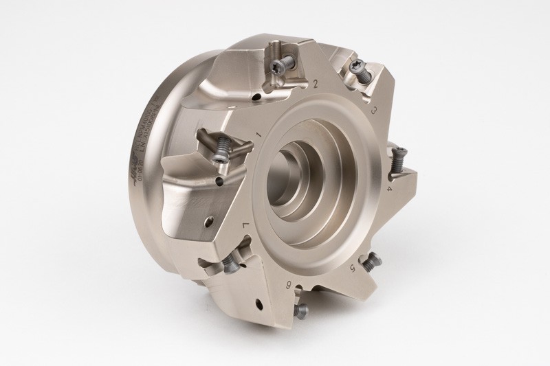

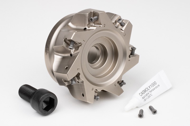

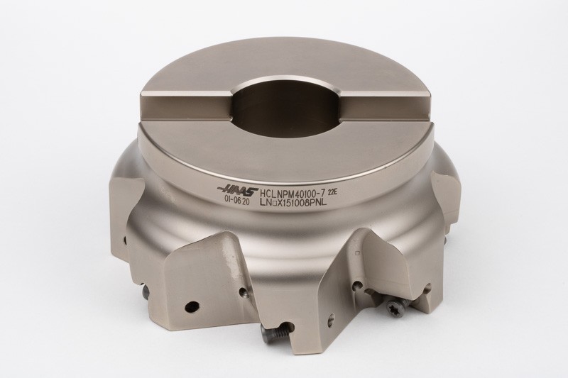

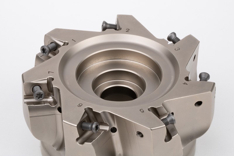

HLNP, plato de fresado DIA 100 mm, agujero piloto 32 mm x ángulo de botón 90°, 7 insertos (rectángulo), geometría positiva/negativa, refrigerante a través del husillo
N.º ref.: 01-0620
HCLNPM40100-7
Precio: 463.95 ( / unidad)
Precio: 6423.95 ( / unidad)
Precio: 1911.95 ( / unidad)
Precio: 256.95 ( / unidad)
Precio: 1156.95 ( / unidad)
Precio: 2697.95 ( / unidad)
347.97
  • Modelo 3D (ZIP)
  • Velocidades y avances
[ØDC] Diámetro de corte 100,0 mm
Serie de fresas HLNP - Rectangular - / +
  Tipo de recorrido de herramienta     Escuadrado, Fresado por inmersión axial, Fresado frontal, Ranurado, Fresado helicoidal
[°] Ángulo de ataque 90 grados
[Z] Número de dientes de corte 7
[Ød2] Diámetro 80,0 mm
[Ød] Diámetro de orificio del eje 32,0 mm
[a] Ancho de chavetero 14,4 mm
[b] Profundidad de chavetero 8,0 mm
[ap] Profundidad de corte máxima 2,5 mm
[OAL] Longitud total 50,0 mm
RPM máximas 4000
Par de apriete del tornillo del inserto 300 Ncm
Estilo de acoplamiento B
Peso 3,7 lbs \ 1,7 kg
País de origen Corea del Sur
