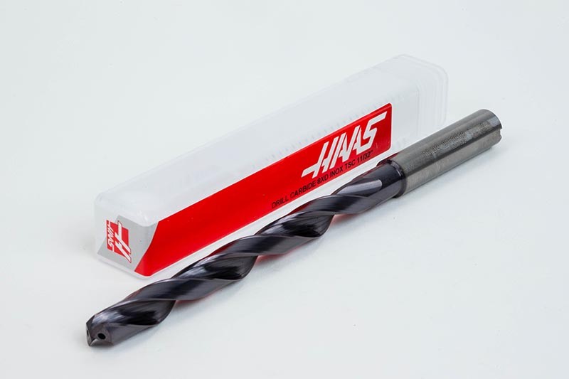

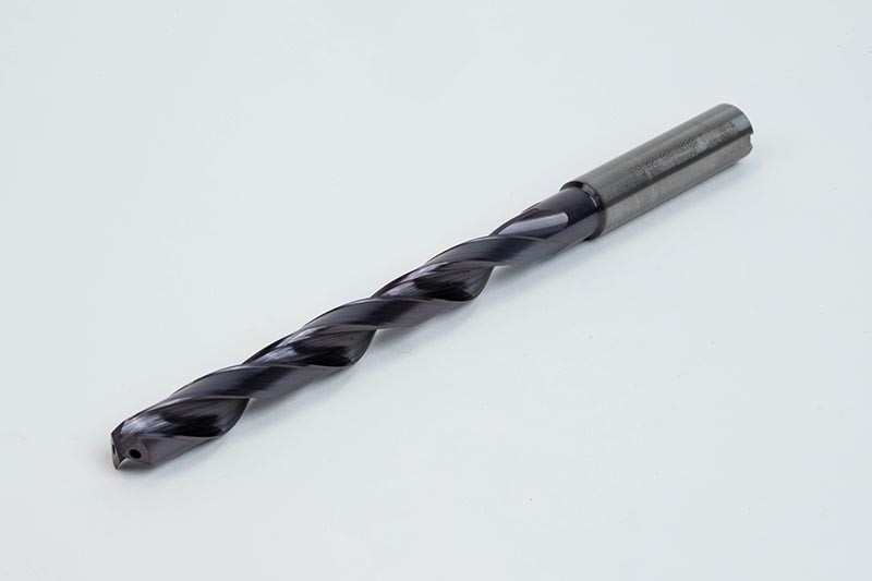

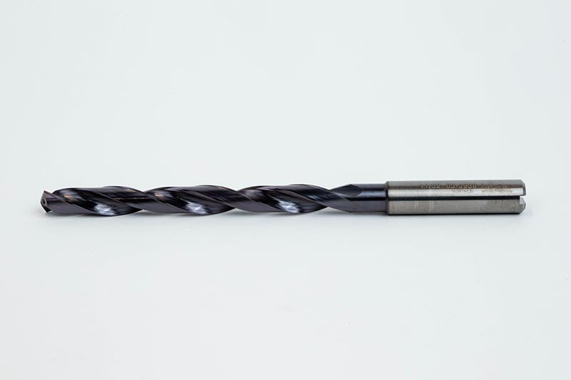

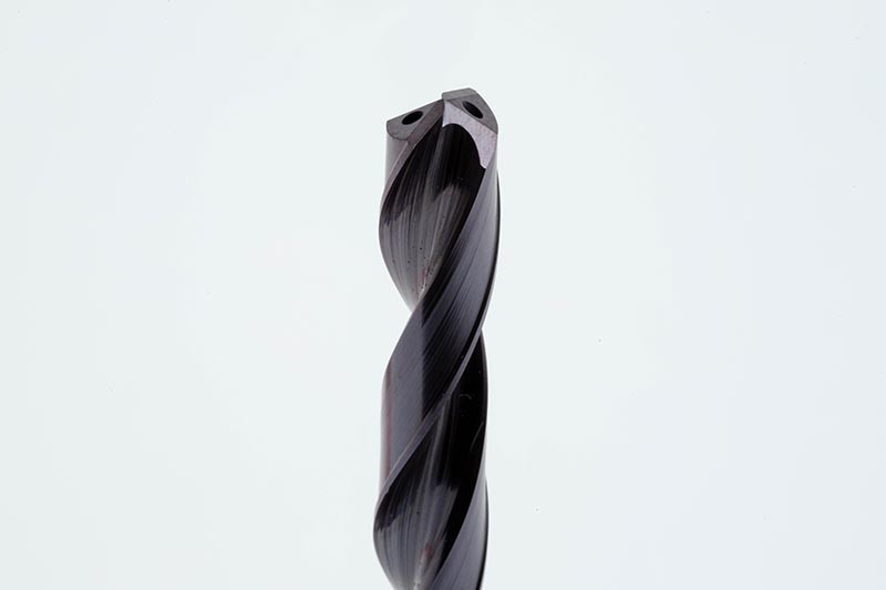

Taladro de carburo inox., diámetro de 11/32", mango de 10 mm x ángulo del punto de 140° x hélice de 30°, 8XD, 2 flautas, revestimiento de TiAlN, TSC
N.º ref.: 03-0938
DRILL CARBIDE 8XD INOX TSC 11/32"
Precio: 136.95 ( / unidad)
102.97
  • Velocidades y avances
TABLA DE MATERIALES ISO
P - ACERO
M - ACERO INOXIDABLE
K - HIERRO FUNDIDO
H - METALES ENDURECIDOS
Tipo de taladro Fracción
[D1] Diámetro de broca 0,3438 pulg. \ 11/32"
Material de pieza principal M - Acero inoxidable, N - Aluminio, P - Acero
Material de pieza secundario S - Aleaciones de alta temperatura
Material Carburo
Revestimiento TiAlN
[ØDMM] Diámetro del mango 0,394 pulg. \ 10,0 mm
[LU] Longitud útil 3,15 pulgadas
[LCF] Longitud del canal 3,74 pulg.
[PL] Longitud de punta 0,063 pulgadas
[OAL] Longitud total 5,591 pulg.
[NOF] Número de canales 2
[SIG°] Ángulo del punto 140
[FHA°] Ángulo de hélice 30
Longitud/Diámetro 8 X D
Tolerancia de taladro m7
Dirección de corte Derecha
Peso 0,2 lb/0,1 kg
País de origen Corea del Sur
