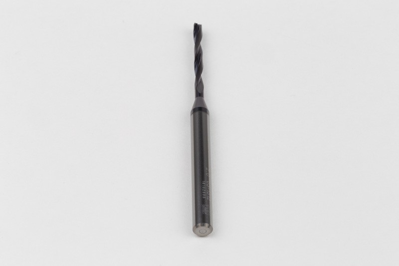

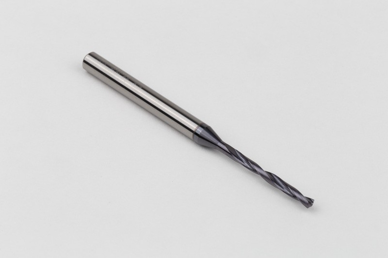

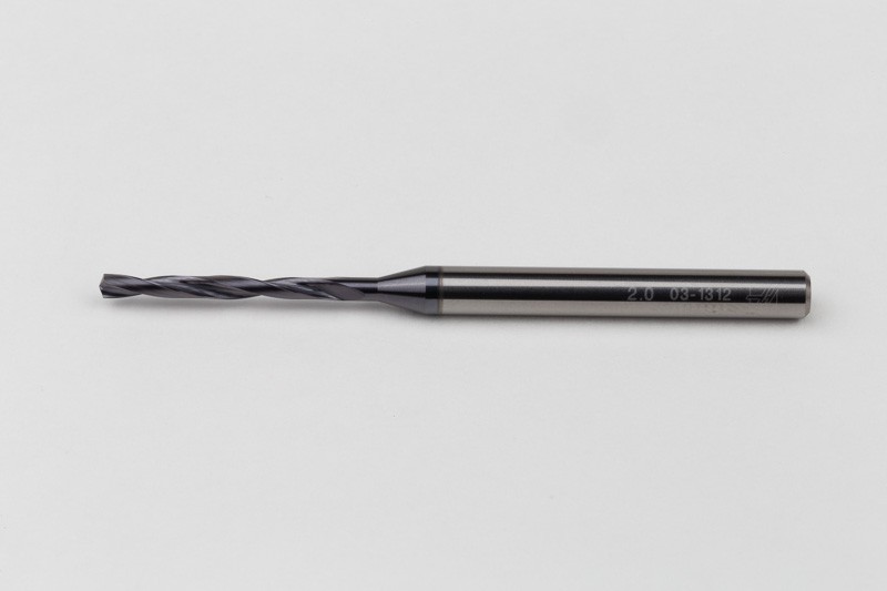

Taladro de carburo, Ø 2 mm, mango de 4 mm x ángulo del punto de 140° x hélice 18°, 5XD, 2 canales, revestimiento de TiAlN
N.º ref.: 03-1312
DRILL CARB 5XD 2.0MM
Precio: 23.95 ( / unidad)
Precio: 323.95 ( / unidad)
Precio: 96.95 ( / unidad)
Precio: 12.95 ( / unidad)
Precio: 58.95 ( / unidad)
Precio: 135.95 ( / unidad)
19.97
  • Velocidades y avances
TABLA DE MATERIALES ISO
P - ACERO
M - ACERO INOXIDABLE
K - HIERRO FUNDIDO
H - METALES ENDURECIDOS
Tipo de taladro Decimal
[D1] Diámetro de broca 2,0 mm
Material de pieza principal P - Acero, K - Hierro fundido
Material de pieza secundario M - Acero inoxidable
Material Carburo
Revestimiento TiAlN
[ØDMM] Diámetro del mango 4,0 mm
[LU] Longitud útil 10,0 mm
[LCF] Longitud del canal 21,0 mm
[PL] Longitud de punta 0,36 mm
[OAL] Longitud total 57,0 mm
[NOF] Número de canales 2
[SIG°] Ángulo del punto 140
[FHA°] Ángulo de hélice 18
Longitud/Diámetro 5 XD
Tolerancia de taladro m7
Dirección de corte Derecha
Peso 0,1 lb/0,1 kg
País de origen Corea del Sur
