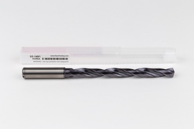

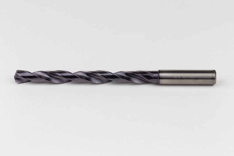

Taladro de carburo inox., Ø 9 mm, mango de 10 mm x ángulo del punto de 140° x hélice de 28°, 8XD, 2 canales, revestimiento de TiAlN, TSC
N.º ref.: 03-1488
DRILL CARB 8XD SS TSC 9.0MM
Precio: 120.95 ( / unidad)
Precio: 1648.95 ( / unidad)
Precio: 490.95 ( / unidad)
Precio: 65.95 ( / unidad)
Precio: 296.95 ( / unidad)
Precio: 692.95 ( / unidad)
96.97
  • Velocidades y avances
TABLA DE MATERIALES ISO
P - ACERO
M - ACERO INOXIDABLE
K - HIERRO FUNDIDO
H - METALES ENDURECIDOS
Tipo de taladro Decimal
[D1] Diámetro de broca 9,0 mm
Material de pieza principal M - Acero inoxidable, N - Aluminio, P - Acero
Material de pieza secundario S - Aleaciones de alta temperatura
Material Carburo
Revestimiento TiAlN
[ØDMM] Diámetro del mango 10,0 mm
[LU] Longitud útil 80,0 mm
[LCF] Longitud del canal 95,0 mm
[PL] Longitud de punta 1,64 mm
[OAL] Longitud total 142,0 mm
[NOF] Número de canales 2
[SIG°] Ángulo del punto 140
[FHA°] Ángulo de hélice 28
Longitud/Diámetro 8 X D
Tolerancia de taladro m7
Dirección de corte Derecha
Peso 0,2 lb/0,1 kg
País de origen Corea del Sur
