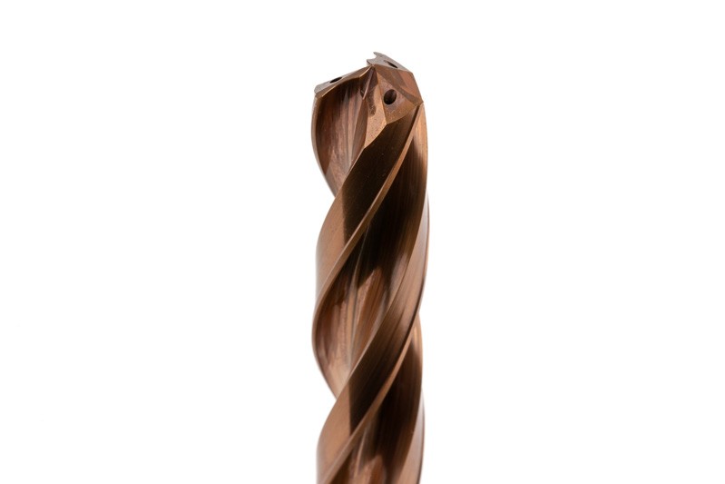

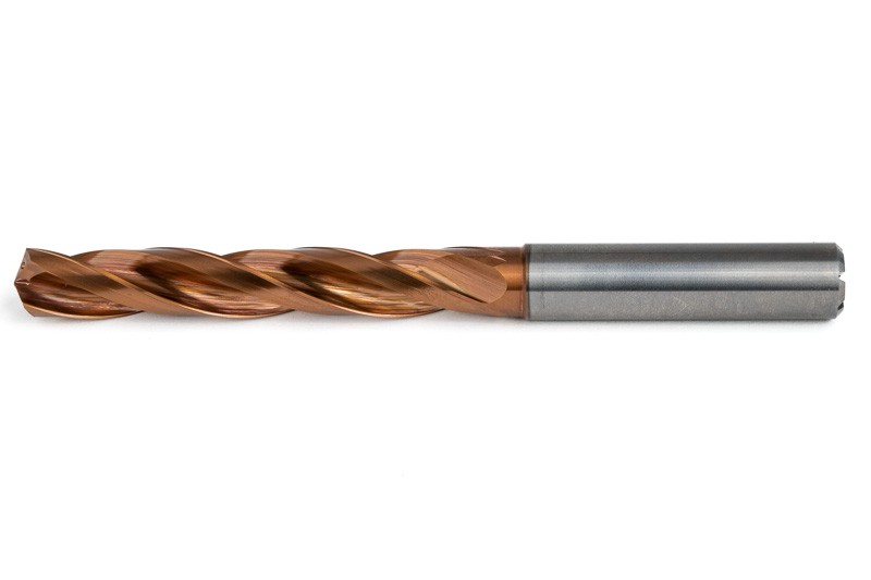

Broca de carburo, diámetro de 10,0 mm, mango de 10,0 mm x ángulo del punto de 140° x hélice de 30°, 5XD, 3 acanaladuras, revestimiento de AlCrN híbrido, TSC
N.º ref.: 03-2301
SC D 3FL 10.0X10X61X103 HYB ALCRN,TSC

Tipo de taladro Decimal
[D1] Diámetro de broca 10,0 mm
Material de pieza principal K - Hierro fundido, P - Acero
Material Carburo
Revestimiento AlCrN híbrido
[ØDMM] Diámetro del mango 10,0 mm
[LU] Longitud útil 49,0 mm
[LCF] Longitud del canal 61,0 mm
[PL] Longitud de punta 1,82 mm
[OAL] Longitud total 103,0 mm
[NOF] Número de canales 3
[SIG°] Ángulo del punto 140
[FHA°] Ángulo de hélice 30
Longitud/Diámetro 5 XD
Tolerancia de taladro m7
Dirección de corte Derecha
Peso 0,2 lb \ 0,1 kg
País de origen Corea del Sur
