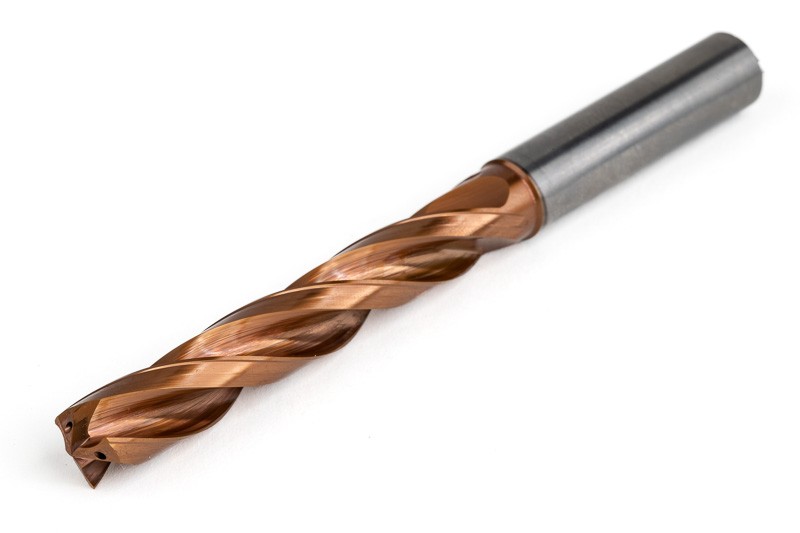

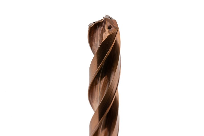

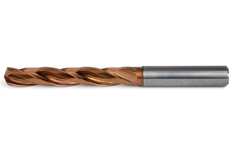

Broca de carburo, diámetro de 13/32", mango de 7/16" x ángulo del punto de 140° x hélice de 30°, 5XD, 3 acanaladuras, revestimiento de AlCrN híbrido, TSC
N.º ref.: 03-2303
SC D 3FL 13/32X7/16X71X118 HYB ALCRN,TSC
Precio: 131.95 ( / unidad)
98.97
  • Velocidades y avances
TABLA DE MATERIALES ISO
P - ACERO
M - ACERO INOXIDABLE
K - HIERRO FUNDIDO
H - METALES ENDURECIDOS
Tipo de taladro Fracción
[D1] Diámetro de broca 0,4063 pulg. \ 13/32"
Material de pieza principal P - Acero, K - Hierro fundido
Material Carburo
Revestimiento AlCrN híbrido
[ØDMM] Diámetro del mango 0,4375 pulg.
[LU] Longitud útil 2,205 pulg.
[LCF] Longitud del canal 2,795 pulg.
[PL] Longitud de punta 0,074 pulg.
[OAL] Longitud total 4,646 pulg.
[NOF] Número de canales 3
[SIG°] Ángulo del punto 140
[FHA°] Ángulo de hélice 30
Longitud/Diámetro 5 XD
Tolerancia de taladro m7
Dirección de corte Derecha
Peso 0,2 lb \ 0,1 kg
País de origen Corea del Sur
