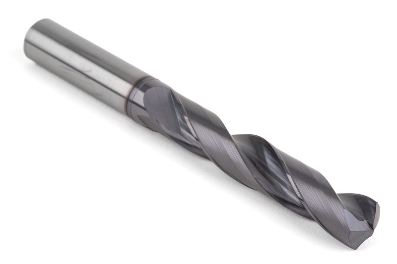

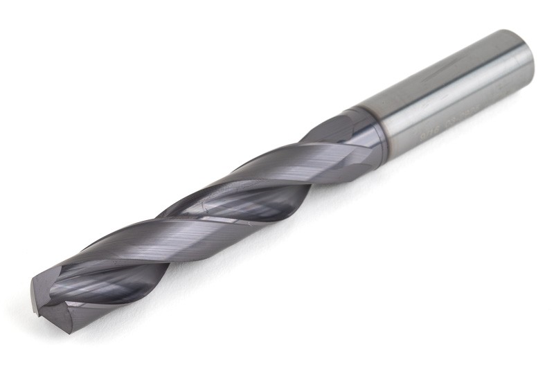

  4. Broca de carburo, diámetro de 9/16", mango de 9/16" x ángulo del punto de 140° x hélice de 30°, 5XD, 2 acanaladuras, revestimiento de TiALN
Global, excepto Europa
03-2925
03-2925
03-2925
03-2925
N.º ref.: 03-2925
SC D 2FL 9/16x9/16x3.268x5.236 TiALN
Precio: 125.95 ( / unidad)
100.97
  • Modelo 3D (ZIP)
  • Velocidades y avances
TABLA DE MATERIALES ISO
P - ACERO
M - ACERO INOXIDABLE
K - HIERRO FUNDIDO
H - METALES ENDURECIDOS
Tipo de taladro Fracción
[D1] Diámetro de broca 0,5625 pulg. \ 9/16"
Material de pieza principal P - Acero, K - Hierro fundido
Material de pieza secundario M - Acero inoxidable
Material Carburo
Revestimiento TiAlN
[ØDMM] Diámetro del mango 0,5625 pulg.
[LU] Longitud útil 2,48 pulgadas
[LCF] Longitud del canal 3,268 pulg.
[PL] Longitud de punta 0,1 pulg.
[OAL] Longitud total 5,236
[NOF] Número de canales 2
[SIG°] Ángulo del punto 140
[FHA°] Ángulo de hélice 30
Longitud/Diámetro 5 XD
Tolerancia de taladro h7
Dirección de corte Derecha
Peso 0,5 lb/0,2 kg
País de origen Corea del Sur
