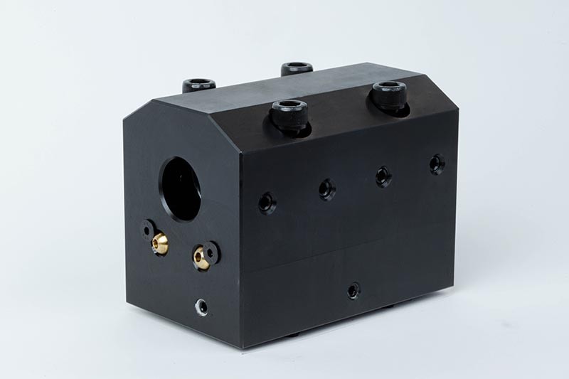

BMT65, soporte de torneado estático doble de 1-1/4" de diámetro interno (ID)
N.º ref.: 04-0183
BMT65ID-1_1/4T
Precio: 635.95 ( / unidad)
445.97
Este portaherramientas de montaje en base (BMT65) es apto para los tornos Haas serie ST-20, ST-25, ST-28, ST-30, ST-35 y DS-30 con torretas BMT65.

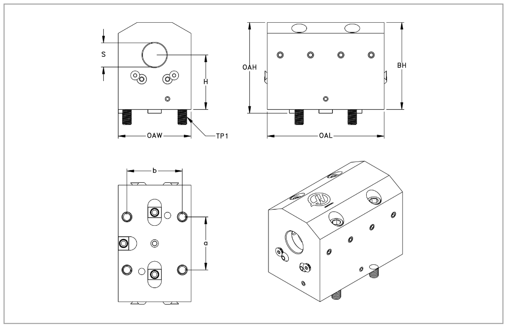

[S] Tamaño del mango de la herramienta 1,25 pulg. \ 1-1/4"
[H] Altura 2,835 pulgadas
[BH] Altura del cuerpo 4,528 pulg.
[OAL] Longitud total 6,063 pulgadas
[OAW] Ancho total 3,78 pulg.
[OAH] Altura total 4,724 pulgadas
[a] Dimensión 2,756 pulg.
[b] Dimensión 2,874 pulg.
[TP1] Rosca M12x1.75
Peso 11,2 libras \ 5,1 kg
