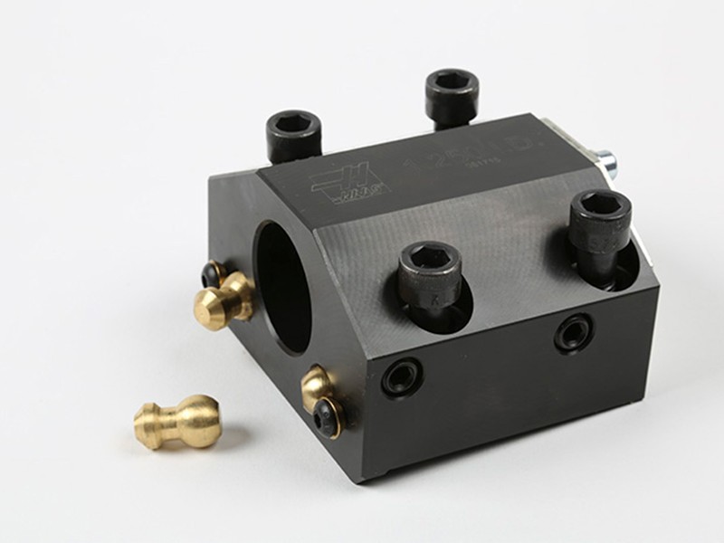

Este portaherramientas de estilo atornillado (BOT) se adapta a los tornos Haas serie ST-10 y ST-15 con torretas combinadas VB o BOT.
  • Modelo 3D
Portaherramientas estático para barra de mandrinar con DI de 1,25" para torreta de sujeción mediante tornillos. Incluye boquillas refrigerantes y todo el hardware necesario.
  • Patrón de tornillos estándar del mercado
  • Revestido en óxido negro anticorrosión
  • Herramientas originales diseñadas por Haas
Modelos de máquinas ST-15Y, ST-15, ST-10L, ST-10Y, ST-10, ST-10LY, ST-15LY, ST-15L
Estaciones de la torreta 12 estaciones
Series de portaherramientas BOT10
Tipo de portaherramientas Torneado interno
[S] Tamaño del mango de la herramienta 1,25 pulg. \ 1-1/4"
[H] Altura 1,0 in
[BH] Altura del cuerpo 1,965 pulg.
[OAL] Longitud total 3,04 pulg.
[OAW] Ancho total 3,544 pulg.
[OAH] Altura total 2,165 pulgadas
[a] Dimensión 1,772 pulg.
[b] Dimensión 2,756 pulg.
[c] Dimensión 1,772 pulg.
[TP1] Rosca 3/8"-16
[TP2] Rosca 3/8"-16
Peso 3,8 lbs \ 1,7 kg
