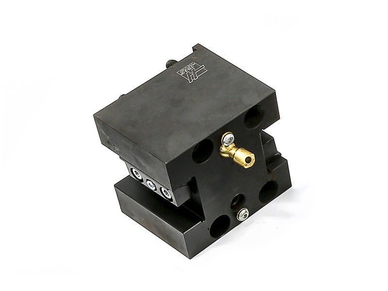

Este portaherramientas de estilo atornillado (BOT) se adapta a los tornos Haas serie ST-10 y ST-15 con torretas combinadas VB o BOT.
  • Modelo 3D
Portaherramientas de torneado doble alargado de 20 mm para torreta de 12 estaciones híbrida o de sujeción mediante tornillos. Incluye boquillas refrigerantes y todo el hardware necesario.
  • Admite dos herramientas de tornear de 20 mm
  • Patrón de tornillos estándar del mercado
  • Revestido en óxido negro anticorrosión
  • Herramientas originales diseñadas por Haas
Modelos de máquinas ST-15LY, ST-10L, ST-15Y, ST-10Y, ST-10, ST-15L, ST-15, ST-10LY

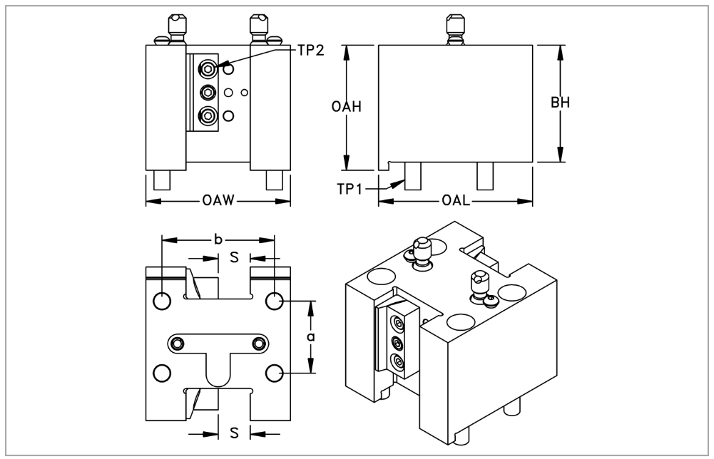

[S] Tamaño del mango de la herramienta 20,0 mm
[BH] Altura del cuerpo 73,03 mm
[OAL] Longitud total 95,89 mm
[OAW] Ancho total 89,99 mm
[OAH] Altura total 78,11 mm
[a] Dimensión 45,0 mm
[b] Dimensión 70,0 mm
[TP1] Rosca M10x1,5
[TP2] Rosca M6 X 1,0
Peso 6,6 lbs \ 3,0 kg
