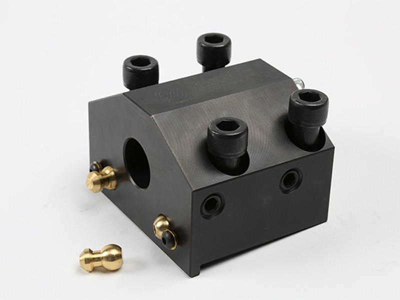

BOT20, soporte de torneado estático de 1" de diámetro interno (ID)
N.º ref.: 04-0758
BOT20ID-1
Precio: 461.95 ( / unidad)
207.97
Este portaherramientas de estilo atornillado (BOT) es apto para los tornos Haas serie ST-20, ST-25, ST-28, ST-30 y ST-35 con torretas combinadas VB o BOT.
  • Modelo 3D
Portaherramientas estático para barra de mandrinar con DI de 1" para torreta de sujeción mediante tornillos. Incluye boquillas refrigerantes y todo el hardware necesario.
  • Patrón de tornillos estándar del mercado
  • Revestido en óxido negro anticorrosión
  • Herramientas originales diseñadas por Haas
Modelos de máquinas ST-28L, ST-25Y, ST-28LY, ST-25LY, ST-28Y, ST-35, ST-30Y, ST-35Y, ST-20L, ST-35LY, ST-20Y, ST-25L, ST-30, ST-25, ST-28, ST-30L, ST-30LY, ST-35L, ST-20, ST-20LY
Estaciones de la torreta 12 estaciones
Series de portaherramientas BOT20
Tipo de portaherramientas Torneado interno
[S] Tamaño del mango de la herramienta 1,0 pulg. \ 1"
[H] Altura 1,250 pulg.
[BH] Altura del cuerpo 2,55 pulg.
[OAL] Longitud total 3,25 pulgadas
[OAW] Ancho total 4,0 pulg.
[OAH] Altura total 2,75 pulg.
[a] Dimensión 1,772 pulg.
[b] Dimensión 3,15 pulgadas
[c] Dimensión 1,772 pulg.
[TP1] Rosca 1/2"-13
[TP2] Rosca 1/2"-13
Peso 6,8 lbs \ 3,1 kg
País de origen EE. UU.
