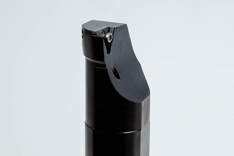

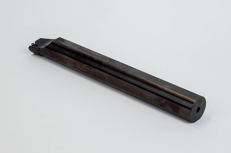

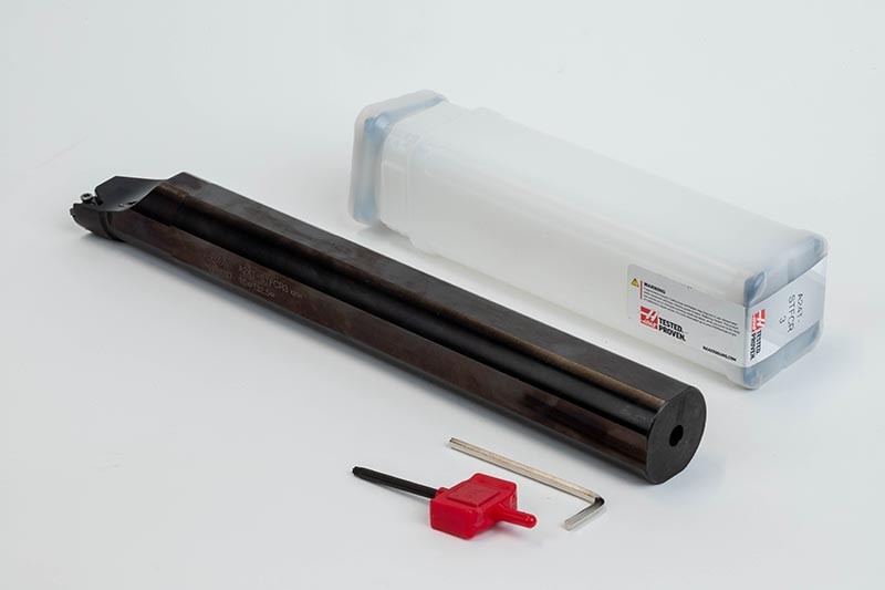

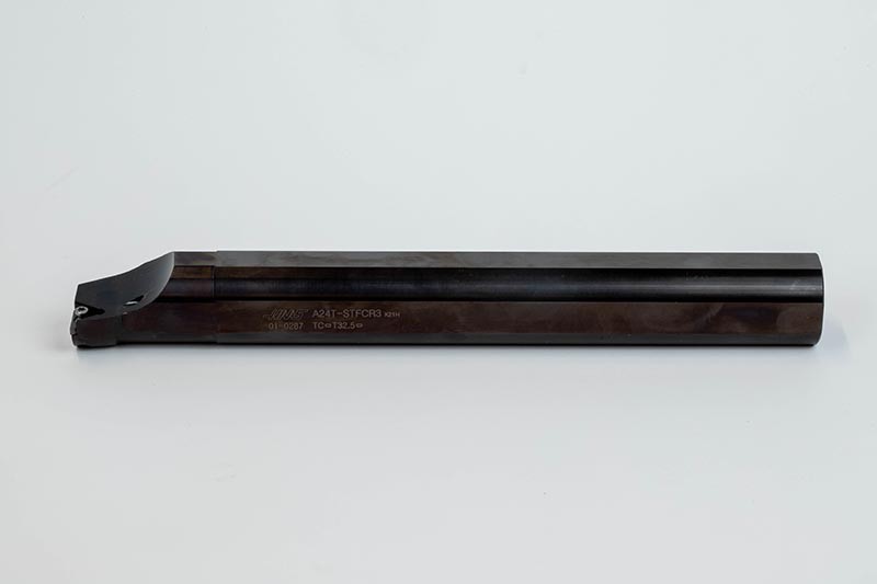

A24T-STFCR3, barra de mandrinar interna (ID) de mango de acero DIA 1-1/2", derecha, fijación con tornillo, refrigerante pasante por la herramienta
N.º ref.: 01-0287
A24T-STFCR3
Precio: $152.95 ( / unidad)
$107.97
$102.57 (Ahorro del 5%)
  • Modelo 3D (ZIP)

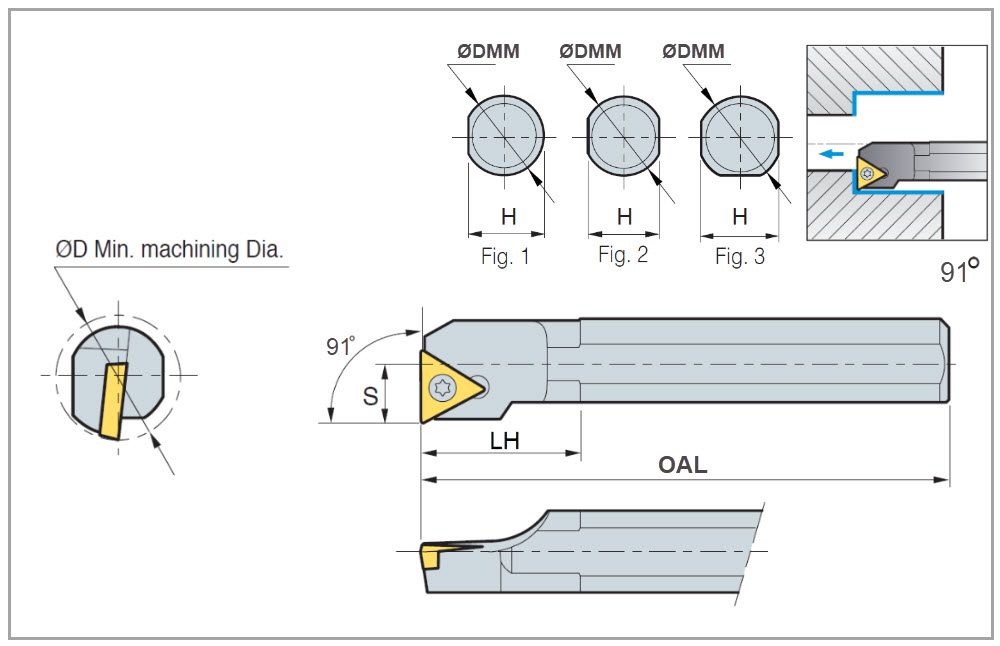

Tipo de barra A - Barra de acero + refrigerante
Orientación de la herramienta Interno
Mango de herramienta Derecha
Estilo de plaquita Estilo T - Triángulo
[ØD] Mín. Diámetro de mecanizado 1,76 pulg.
[ØDMM] Diámetro del mango 1,5 pulg.
[LH] Longitud del cabezal 2,632 pulg.
[OAL] Longitud total 12,0 pulg.
[H] Altura del mango 1,382 pulg.
[S] Dimensión del centro a la plaquita 0,89 pulg.
[°] Ángulo de ataque 91 grados
[IC] Diámetro de círculo inscrito 0,375 pulgadas \ 9,53 mm
[D1] Tamaño de orificio de plaquita 0,173 pulgadas/4,4 mm
Figura 3
Peso 5,4 libras \ 2,5 kg
País de origen Corea del Sur

Tornillo del inserto-FTGA03512 - Paquete de 5
N.º ref.: 06-0039
RETAIL PRICE: $23.95 $748.95 $222.95 $29.95 $134.95 $314.95
$21.97
524.97
156.97
20.97
94.97
220.97
Llave Torx T15, TW15P
N.º ref.: 06-0023
RETAIL PRICE: $8.95 $273.95 $81.95 $10.95 $49.95 $114.95
$5.97
Llave hexagonal 3,5 mm, HW35L
N.º ref.: 06-0080
RETAIL PRICE: $3.95 $48.95 $14.95 $1.95 $8.95 $20.95
$1.97
Tornillo de calce-SHXN0509F - Paquete de 5
N.º ref.: 06-0024
RETAIL PRICE: $29.95 $873.95 $260.95 $34.95 $157.95 $366.95
$23.97
