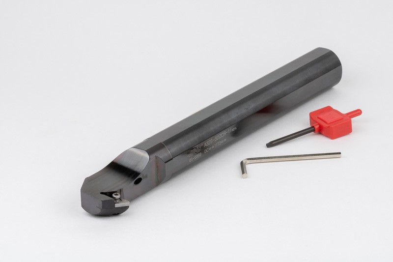

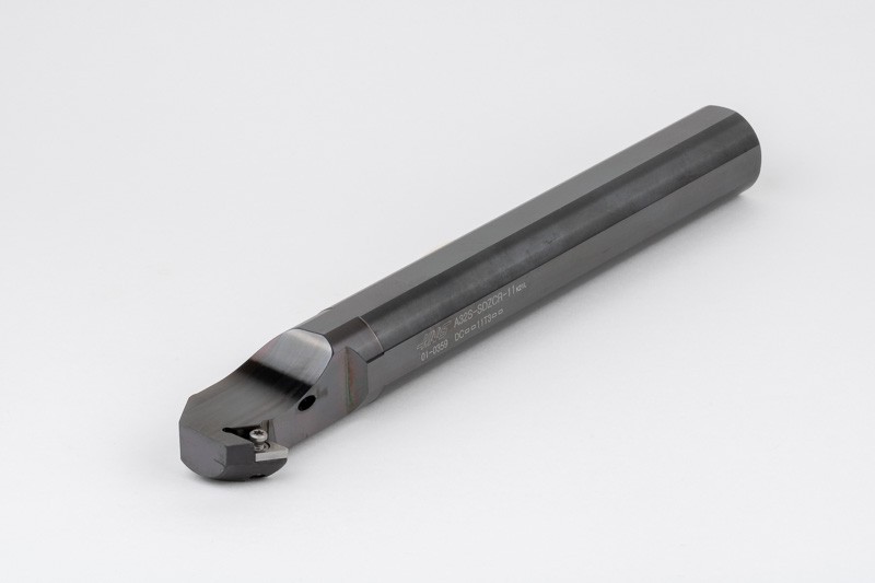

A32S-SDZCR-11, barra de mandrinar de mango de acero DIA 32 mm, derecha, fijación con tornillo, refrigerante pasante por la herramienta
N.º ref.: 01-0359
A32S-SDZCR-11
Precio: 157.95 ( / unidad)
Precio: 2748.95 ( / unidad)
Precio: 818.95 ( / unidad)
Precio: 109.95 ( / unidad)
Precio: 494.95 ( / unidad)
Precio: 1154.95 ( / unidad)
110.97
1924.97
572.97
76.97
346.97
808.97
  • Modelo 3D (ZIP)
Tipo de barra A - Barra de acero + refrigerante
Orientación de la herramienta Interno
Mango de herramienta Derecha
Estilo de plaquita Estilo D - Rombo 55°
[ØD] Mín. Diámetro de mecanizado 40,0 mm
[ØDMM] Diámetro del mango 32,0 mm
[LH] Longitud del cabezal 50,0 mm
[OAL] Longitud total 250,0 mm
[H] Altura del mango 30,0 mm
[S] Dimensión del centro a la plaquita 22,0 mm
[f] Distancia de la plaquita al soporte 11,0 mm
[°] Ángulo de ataque 93 grados
[IC] Diámetro de círculo inscrito 0,375 pulgadas \ 9,53 mm
[D1] Tamaño de orificio de plaquita 0,173 pulgadas/4,4 mm
[L10] Longitud del filo de corte 0,458 pulgadas \ 11,63 mm
Figura 3
Peso 3,1 lbs \ 1,4 kg
País de origen Corea del Sur
