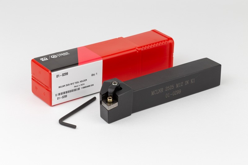

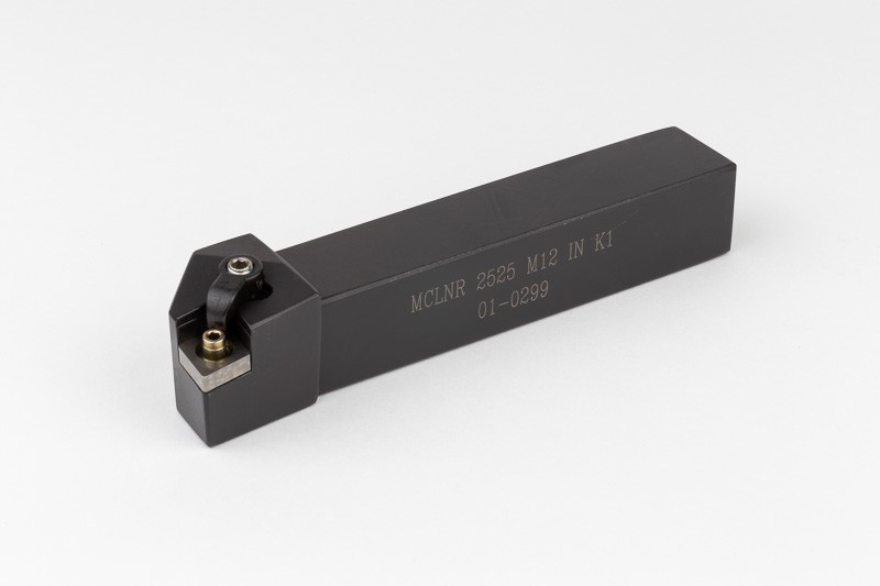

MCLNR2525-M12, herramienta de tornear externa (OD) de mango de acero cuadrado de 25 mm, derecha, multifijación
N.º ref.: 01-0299
MCLNR 2525 M12
Precio: 94.95 ( / unidad)
Precio: 1473.95 ( / unidad)
Precio: 438.95 ( / unidad)
Precio: 58.95 ( / unidad)
Precio: 265.95 ( / unidad)
Precio: 618.95 ( / unidad)
66.97
1049.97
312.97
41.97
188.97
440.97
  • Modelo 3D (ZIP)
Tipo de sujeción M - Bloqueo múltiple
Estilo de plaquita Estilo C - Rombo 80°
Orientación de la herramienta Externo
Mango de herramienta Derecha
[LH] Longitud del cabezal 32,0 mm
[OAL] Longitud total 150,0 mm
[H1] Altura de corte 25,0 mm
[H] Altura del mango 25,0 mm
[B] Ancho del mango 25,0 mm
[f] Dimensión 32,0 mm
[°] Ángulo de ataque 95 grados
[IC] Diámetro de círculo inscrito 0,5 pulgadas \ 12,7 mm
[D1] Tamaño de orificio de plaquita 0,203 pulgadas \ 5,16 mm
[L10] Longitud del filo de corte 0,508 pulgadas \ 12,9 mm
Tipo de adaptador en el lado de mecanizado Mango cuadrado
Refrigerante pasante por la herramienta No
Peso 1,5 lbs/0,7 kg
País de origen India
