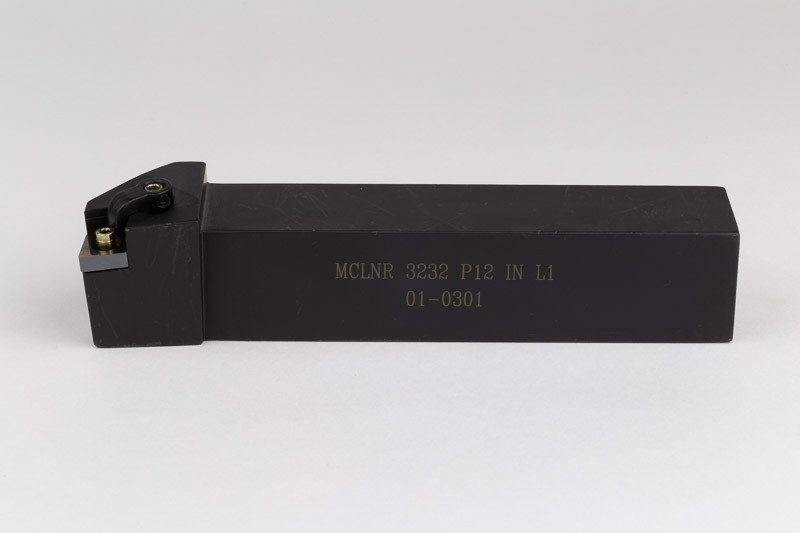

MCLNR3232-P12, herramienta de tornear externa (OD) de mango de acero cuadrado de 32 mm, derecha, multifijación
N.º ref.: 01-0301
MCLNR 3232 P12
Precio: 104.95 ( / unidad)
Precio: 1698.95 ( / unidad)
Precio: 505.95 ( / unidad)
Precio: 67.95 ( / unidad)
Precio: 305.95 ( / unidad)
Precio: 713.95 ( / unidad)
68.97
1199.97
356.97
47.97
215.97
503.97
  • Modelo 3D (ZIP)
Tipo de sujeción M - Bloqueo múltiple
Estilo de plaquita Estilo C - Rombo 80°
Orientación de la herramienta Externo
Mango de herramienta Derecha
[LH] Longitud del cabezal 32,0 mm
[OAL] Longitud total 170,0 mm
[H1] Altura de corte 32,0 mm
[H] Altura del mango 32,0 mm
[B] Ancho del mango 32,0 mm
[f] Dimensión 40,0 mm
[°] Ángulo de ataque 95 grados
[IC] Diámetro de círculo inscrito 0,5 pulgadas \ 12,7 mm
[D1] Tamaño de orificio de plaquita 0,203 pulgadas \ 5,16 mm
[L10] Longitud del filo de corte 0,508 pulgadas \ 12,9 mm
Tipo de adaptador en el lado de mecanizado Mango cuadrado
Refrigerante pasante por la herramienta No
Peso 2,8 lbs \ 1,2 kg
País de origen India
01-0301
