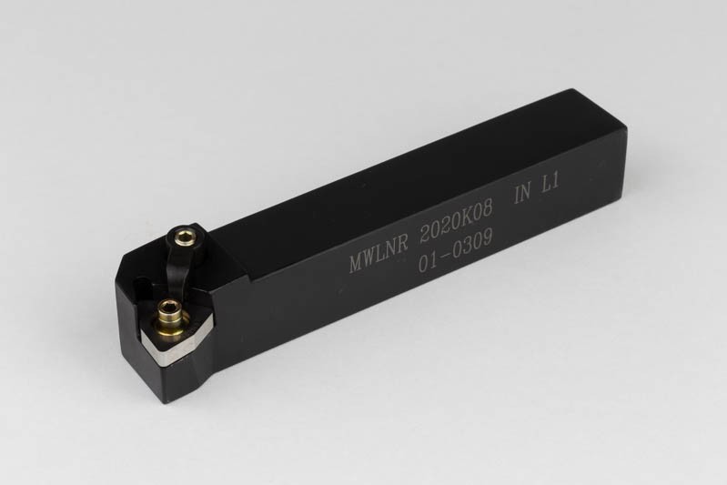

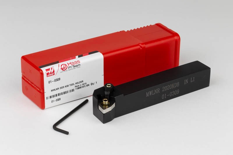

MWLNR2020-K08, herramienta de tornear externa (OD) de mango de acero cuadrado de 20 mm, derecha, multifijación
N.º ref.: 01-0309
MWLNR 2020 K08
Precio: 88.95 ( / unidad)
Precio: 1398.95 ( / unidad)
Precio: 416.95 ( / unidad)
Precio: 55.95 ( / unidad)
Precio: 251.95 ( / unidad)
Precio: 587.95 ( / unidad)
53.97
999.97
297.97
39.97
179.97
419.97
  • Modelo 3D (ZIP)
Tipo de sujeción M - Bloqueo múltiple
Estilo de plaquita Estilo W - Trigonométrico
Orientación de la herramienta Externo
Mango de herramienta Derecha
[LH] Longitud del cabezal 25,0 mm
[OAL] Longitud total 125,0 mm
[H1] Altura de corte 20,0 mm
[H] Altura del mango 20,0 mm
[B] Ancho del mango 20,0 mm
[f] Dimensión 25,0 mm
[°] Ángulo de ataque 95 grados
[IC] Diámetro de círculo inscrito 0,5 pulgadas \ 12,7 mm
[D1] Tamaño de orificio de plaquita 0,203 pulgadas \ 5,16 mm
[L10] Longitud del filo de corte 0,342 pulgadas \ 8,69 mm
Tipo de adaptador en el lado de mecanizado Mango cuadrado
Refrigerante pasante por la herramienta No
Peso 0,90 lb/0,4 kg
País de origen India
