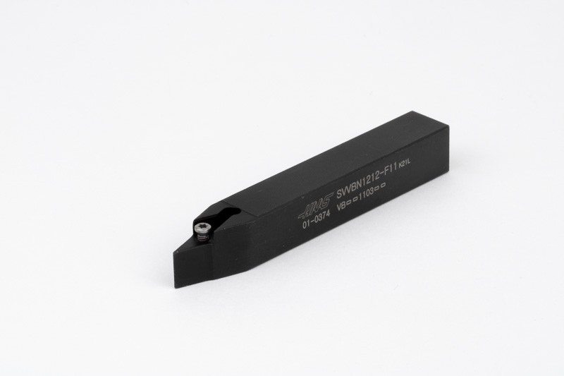

SVVBN1212-F11, herramienta de tornear externa (OD) de mango de acero cuadrado de 12 mm, derecha, fijación con tornillo
N.º ref.: 01-0374
SVVBN1212-F11
Precio: 64.95 ( / unidad)
Precio: 1348.95 ( / unidad)
Precio: 401.95 ( / unidad)
Precio: 53.95 ( / unidad)
Precio: 242.95 ( / unidad)
Precio: 566.95 ( / unidad)
42.97
949.97
282.97
37.97
170.97
398.97
Documentación técnica
  • Modelo 3D (ZIP)
Estilo de plaquita Estilo V - Rombo 35°
Orientación de la herramienta Externo
Mango de herramienta Neutro
[LH] Longitud del cabezal 12,7 mm
[OAL] Longitud total 80,0 mm
[H1] Altura de corte 12,0 mm
[H] Altura del mango 12,0 mm
[B] Ancho del mango 12,0 mm
[f] Dimensión 6,0 mm
[°] Ángulo de ataque 73 grados
[IC] Diámetro de círculo inscrito 0,25 pulgadas \ 6,35 mm
[D1] Tamaño de orificio de plaquita 0,11 pulg. / 2,8 mm
[L10] Longitud del filo de corte 0,436 pulgadas \ 11,07 mm
Tipo de adaptador en el lado de mecanizado Mango cuadrado
Refrigerante pasante por la herramienta No
Peso 0,1 lb/0,1 kg
País de origen Corea del Sur
