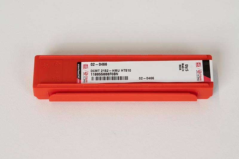

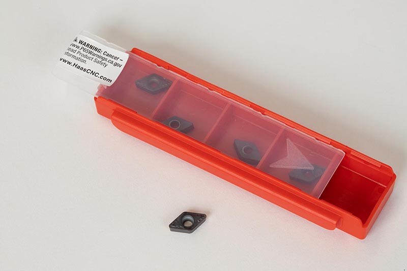

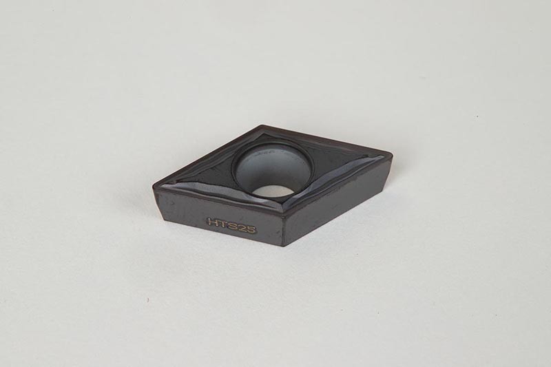

DCMT2152-HMU/DCMT070208-HMU, inserto de torneado de carburo, rombo 55°, grado HTS10 - paquete de 5
N.º ref.: 02-0466
DCMT 2152-HMU HTS10
Precio: 19.95 ( / unidad)
Precio: 298.95 ( / unidad)
Precio: 88.95 ( / unidad)
Precio: 11.95 ( / unidad)
Precio: 53.95 ( / unidad)
Precio: 125.95 ( / unidad)
  • VELOCIDADES Y AVANCES
Tabla de materiales ISO
P - ACERO
M - ACERO INOXIDABLE
K - HIERRO FUNDIDO
H - METALES ENDURECIDOS
Estilo de plaquita Estilo D - Rombo 55°
Material de pieza principal S - Aleaciones de alta temperatura
Material de pieza secundario P - Acero, M - Acero inoxidable, K - Hierro fundido
Grado HTS10 - Ininterrumpido
Material Carburo
Rompevirutas HMU – Medio universal
[IC] Diámetro de círculo inscrito 0,25 pulgadas \ 6,35 mm
[D1] Tamaño de orificio de plaquita 0,11 pulg. / 2,8 mm
[L10] Longitud del filo de corte 0,305 pulgadas \ 7,75 mm
[S] Grosor de la plaquita 0,094 pulgadas \ 2,38 mm
[RE] Radio de esquinas 0,0315 pulg. \ 0,8 mm
Peso 0,1 lb/0,1 kg
País de origen India
