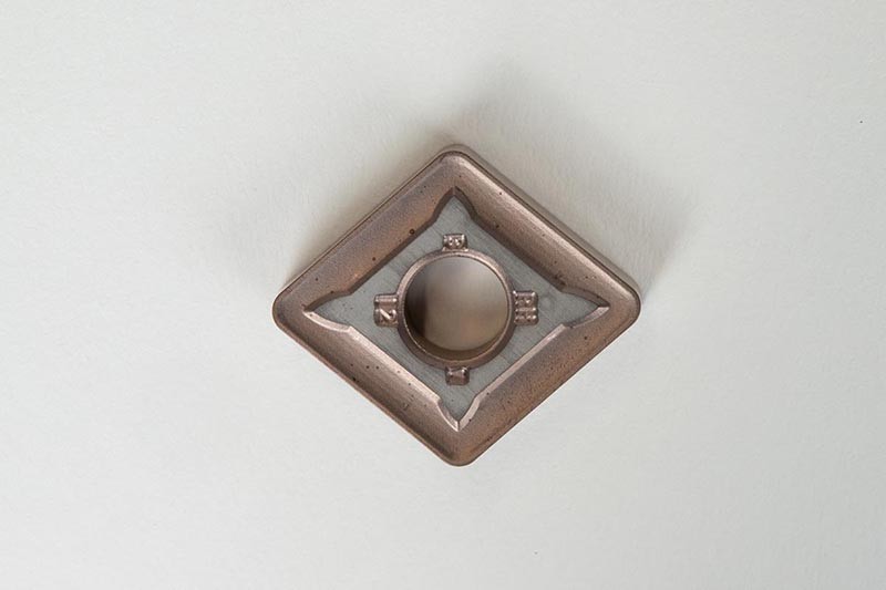

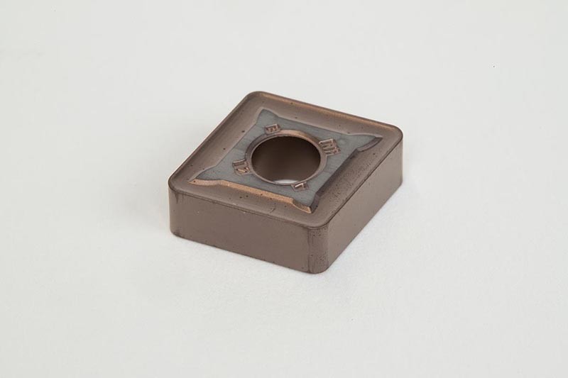

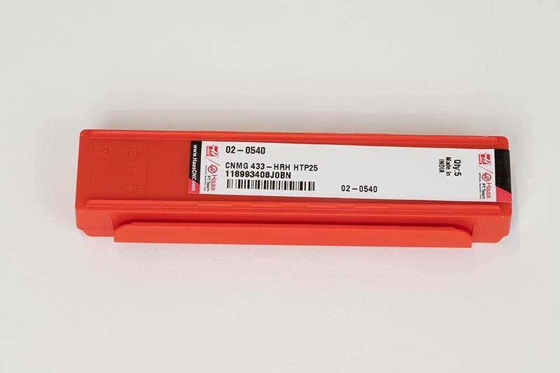

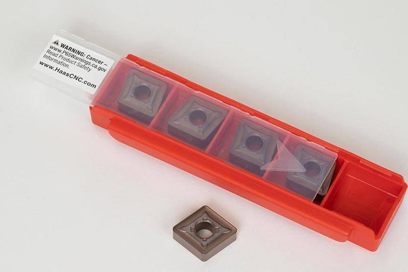

CNMG433-HRH/CNMG120412-HRH, inserto de torneado de carburo, rombo 80°, grado HTP25 - paquete de 5
N.º ref.: 02-0540
CNMG 433-HRH HTP25
Precio: 23.95 ( / unidad)
Precio: 498.95 ( / unidad)
Precio: 148.95 ( / unidad)
Precio: 19.95 ( / unidad)
Precio: 89.95 ( / unidad)
Precio: 209.95 ( / unidad)
424.97
126.97
16.97
76.97
178.97
Tipo de sujeción M - Bloqueo múltiple, D - Abrazadera doble
Estilo de plaquita Estilo C - Rombo 80°
Material de pieza principal P - Acero, M - Acero inoxidable
Material de pieza secundario K - Hierro fundido
Grado HTP25 - Med. interrumpido
Material Carburo
Rompevirutas HRH - Desbaste pesado
[IC] Diámetro de círculo inscrito 0,5 pulgadas \ 12,7 mm
[D1] Tamaño de orificio de plaquita 0,203 pulgadas \ 5,16 mm
[L10] Longitud del filo de corte 0,508 pulgadas \ 12,9 mm
[S] Grosor de la plaquita 0,187 pulgadas \ 4,76 mm
[RE] Radio de esquinas 0,0472 pulg. \ 1,2 mm
Peso 0,1 lb/0,1 kg
País de origen India
