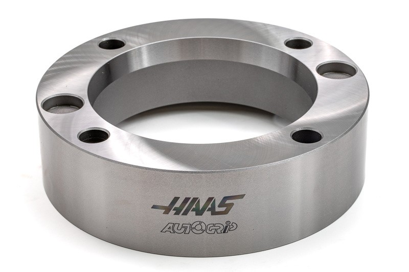

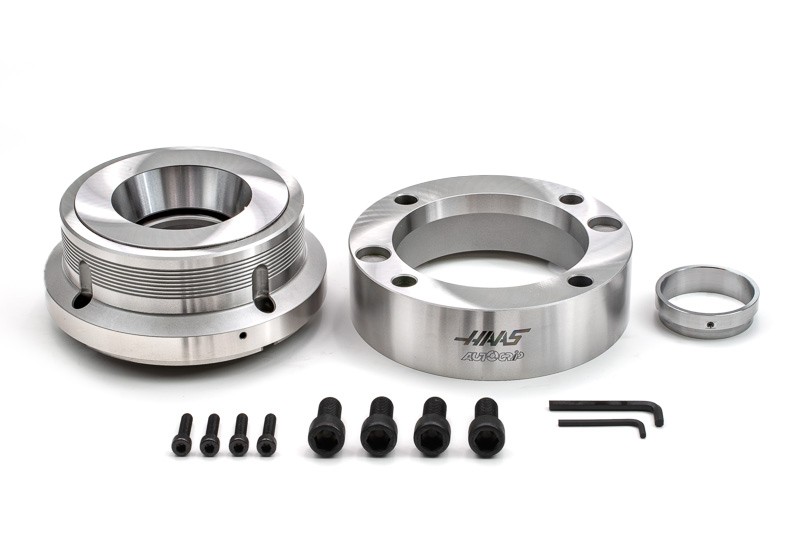

Reduzca los tiempos de preparación de su torno con este plato de pinzas de cambio rápido de Haas. Las pinzas se cambian en segundos, utilizando una herramienta manual de cambio de pinzas (no incluida), lo que hace que el cambio de dirección de material a otro sea rápido y sencillo. Este plato de pinza estilo A2-8 es compatible con los tornos Haas ST-28 y ST-35 con capacidad de barras de 4,0" (101,6 mm). Acepta una amplia gama de pinzas de cambio rápido, en estilos lisos y dentados (no incluidos).
Pinza de sujeción Haas 65
____________________________
  • Pinza de sujeción de longitud exacta
  • Compatible con tornos Haas ST-28 y ST-35 con 4,0" (101,6 mm) de capacidad de barras, que incluye versiones de bancada larga y eje Y
  • Cambios de pinza en segundos (se necesita una herramienta de cambio de pinza manual)
  • Rigidez y precisión de amarre alto
  • Diseño sellado para una larga vida útil y un mantenimiento mínimo
  • Utiliza pinzas de agarre de goma para un mejor y mayor rango de agarre
*VERIFICAR EL TAMAÑO DE LA ROSCA DEL TUBO DE TRACCIÓN*
Este plato de pinza solo cabe en tornos Haas ST-28 y ST-35 que incorporan una rosca M115. Consulte el plano de su máquina para verificar la rosca del tubo de tracción en su máquina para garantizar un ajuste preciso.
Renuncia: Es posible que sea necesario modificar la longitud de los casquillos/tubos de guía del husillo.
Documentación técnica
  • Tabla comparativa de plato de garras y nariz del husillo
  • Manual de configuración
[ØBD] Diámetro del cuerpo 7,95 pulg. \ 202,0 mm
[ØD] Diámetro del taladro 2,680 pulg. \ 68,0 mm
Serie de pinzas HRG-65RT, HRG-65R
Concentricidad 0,0004 pulg. \ 0,01 mm
País de origen Taiwán
Tamaño de rosca de tuerca de tracción M115x2.0
[ØA] Diámetro de la brida 7,95 pulg. \ 202,0 mm
[C] Longitud de la brida 2,72 pulg. \ 69,0 mm
Modelos de máquinas ST-28L, ST-28Y, ST-35L, ST-28, ST-35, ST-35Y
Fuerza de fijación máxima 23155,3 lbs \ 103,0 kN
Capacidad máxima de la pinza 3,15 pulg. \ 80,0 mm
RPM máximas 6000
Capacidad mínima de la pinza 0,157 pulg. \ 4,0 mm
[ØB] Diámetro de la nariz 6,77 pulg. \ 172,0 mm
[E] Longitud de punta 1,67 pulg. \ 42,5 mm
[OAL] Longitud total 4,49 pulg. \ 114,0 mm
Nariz del husillo A2-8
[ØF] Diámetro de la nariz del husillo 5,5 pulg. \ 139,72 mm
[G] Profundidad del cuello 2,13 pulg. \ 54,0 mm
Peso 46,3 lbs \ 21,0 kg
