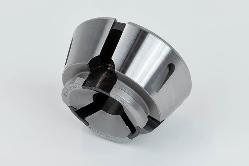

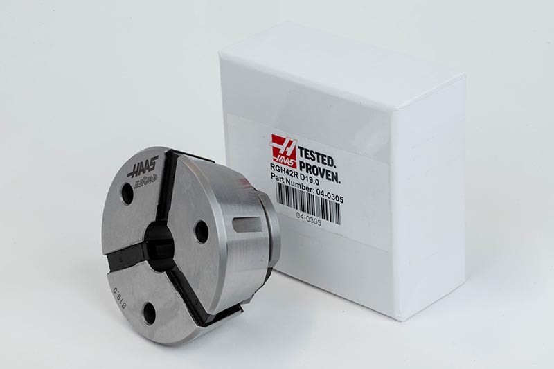

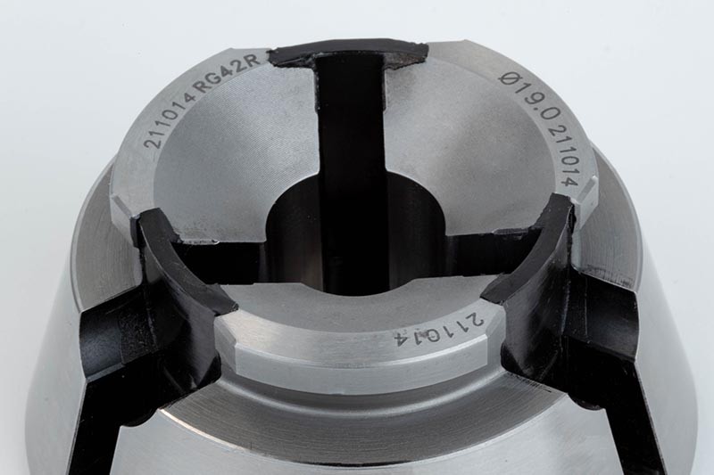

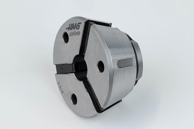

Esta pinza de agarre de goma de cambio rápido para el plato de pinza HRG-42 de Haas tiene un diámetro de la perforación de 19 mm (0,748"), con un rango de agarre de ±0,5 mm (0,02"). Diseño del mandrinar liso para usar con material en barras redondo.
Tipo Redondo liso
Serie de pinzas HRG-42R
[ØD] Diámetro del taladro 19,0 mm
[ØBD] Diámetro del cuerpo 79,3 mm
[OAL] Longitud total 42,0 mm
Capacidad máxima de la pinza 19,5 mm
Capacidad mínima de la pinza 18,5 mm
Peso 2,0 lb/0,9 kg
País de origen Taiwán
