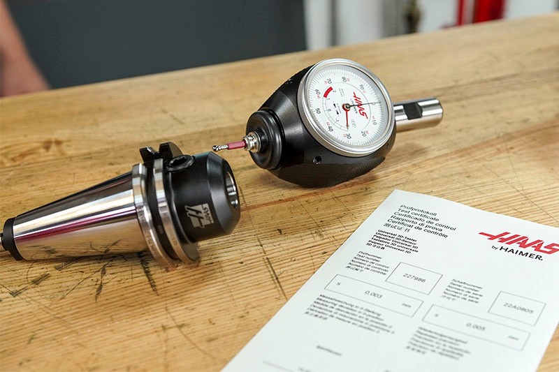

Sensor 3D universal de Haas, de Haimer

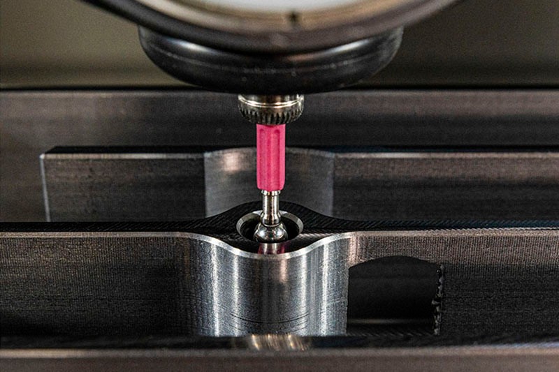

¡Conozca su nueva herramienta favorita! No solo hace el trabajo de un indicador y un detector de aristas: hace el trabajo mejor.

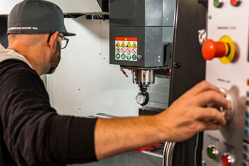

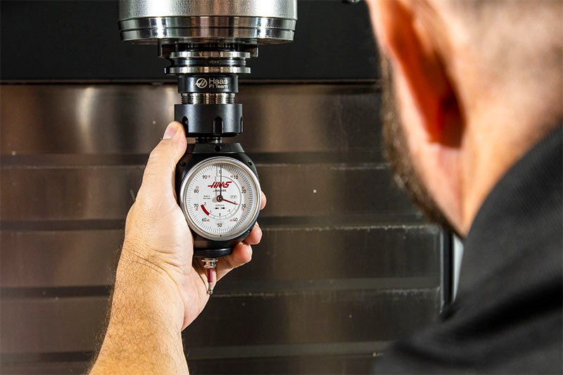

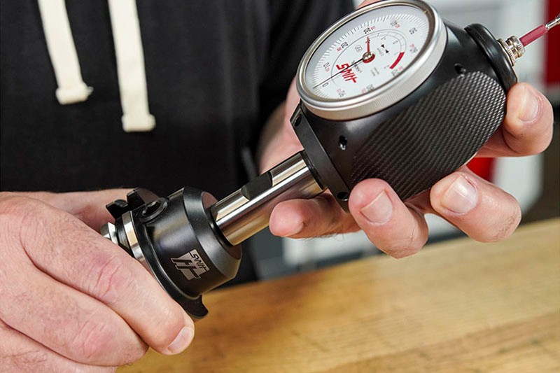

Encontrar aristas, esquinas y centros de orificios nunca ha sido tan fácil como con el sensor 3D universal de Haas, de Haimer.. Este detector de aristas en 3 dimensiones le permite ubicar y recorrer superficies de manera rápida, fácil y precisa, en el primer intento. No más tocar y sentir con una hoja de papel o un detector de aristas giratorio. No más sumar o restar la mitad del diámetro de la punta de la sonda. Simplemente ponga a cero el sensor en la pieza y luego ponga a cero la máquina. ¡Cero en el sensor = cero en la pieza! Y, dado que no tiene que hacer funcionar el husillo, como lo hace con un detector de aristas tradicional, puede usar el sensor 3D universal de Haas con las puertas de la máquina abiertas.

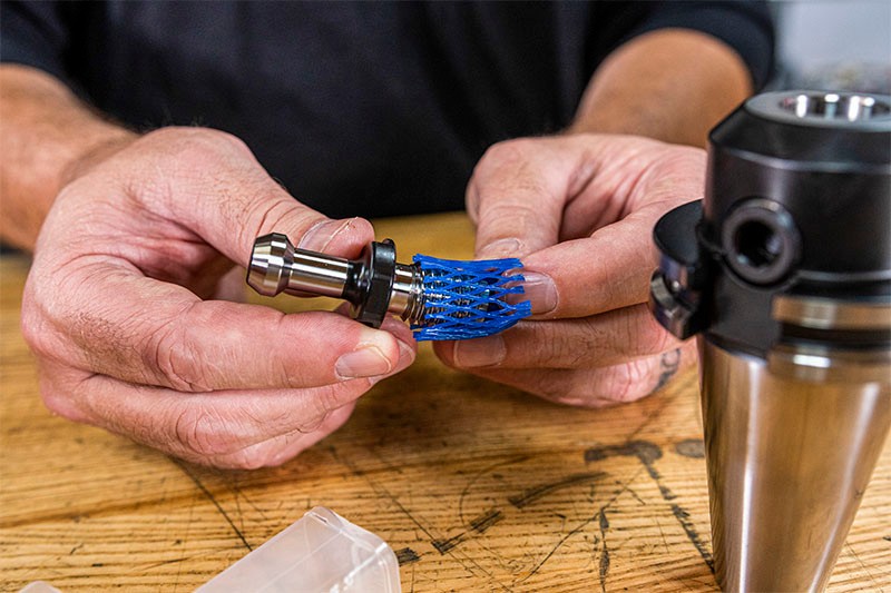

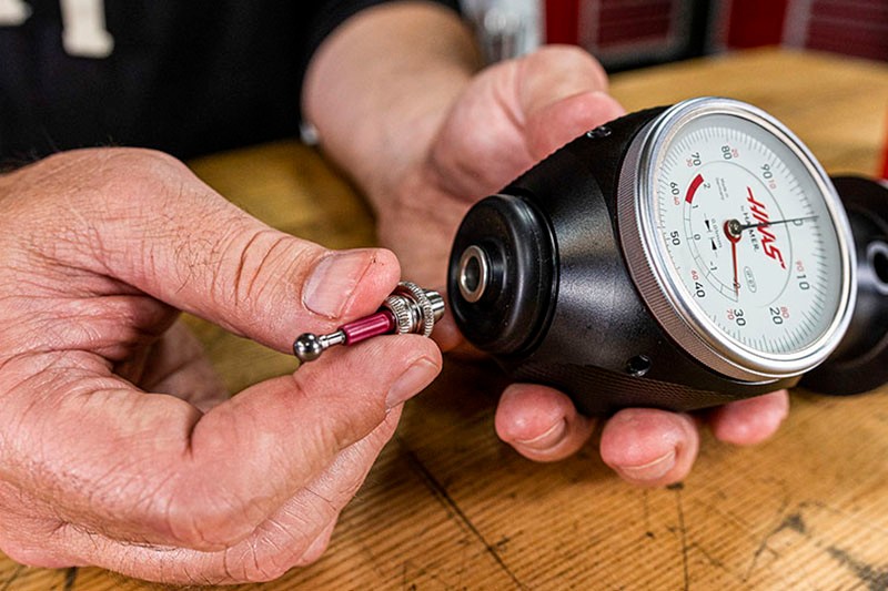

Y no se preocupe por el contacto en caso de sobrecarrera. El sensor tiene un amplio rango de recorrido y la punta de la sonda de cerámica está diseñada para fracturarse si se produce una sobrecarrera, para evitar dañar el propio sensor. Simplemente desenrosque y reemplace la punta de la sonda rota y podrá volver al trabajo. No se necesitan herramientas.
        Características:
  • Se sujeta al husillo de la fresadora
  • Medidas en 3 ejes
  • Sondas de sensor reemplazables, sin herramientas
  • Gran distancia de rebasamiento y puntos de ruptura preestablecidos
  • Compensación de descentrado radial
  • IP67 a prueba de agua

  • El detector de aristas tridimensional se ubica en los ejes X, Y y Z
  • Ubique los bordes de las piezas de trabajo y los accesorios
  • Mida la planitud de la superficie
  • Mida las dimensiones de la pieza de trabajo
  • Ubique con precisión los centros de orificios y ejes
  • Use con las puertas de la máquina abiertas
