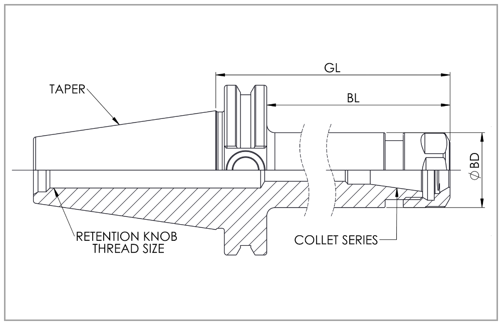

Esta pinza de sujeción BT40 ER16 es compatible con una gran variedad de modelos de pinzas ER16 y tiene una longitud del calibre de 70 mm. El diseño de pinza de doble cono proporciona una alta fuerza de fijación para herramientas de mango redondo y suave, y ofrece un amplio rango de agarre con un TIR y un equilibrio excelentes. Cuenta con refrigerante pasante por la herramienta (TSC), con una rosca de perno de tracción/tirador de M16x2,0.
  • Modelo 3D (ZIP)
Cono BT40
Serie de pinzas ER-16
[ØBD] Diámetro del cuerpo 28,0 mm
[GL] Longitud del calibre 70,0 mm
[BL] Longitud del cuerpo 43,0 mm
Concentricidad 0,008 mm
Equilibrado a RPM 25000
Tamaño de rosca de perno de tracción M16-2.0
Peso 2,2 lbs/1,0 kg
