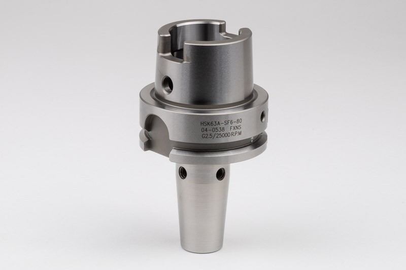

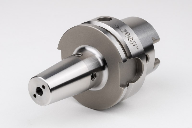

Soporte de ajuste por contracción 6 mm HSK63A x longitud del calibre 80 mm, TSC
N.º ref.: 04-0538
HSK63A-SF6-80
Precio: 204.95 ( / unidad)
Precio: 3823.95 ( / unidad)
Precio: 1137.95 ( / unidad)
Precio: 152.95 ( / unidad)
Precio: 688.95 ( / unidad)
Precio: 1605.95 ( / unidad)
143.97
2699.97
803.97
107.97
485.97
1133.97
  • Especificaciones de portaherramientas y tirador
Cono HSK63A
[ØD] Diámetro del taladro 6,0 mm
[ØBD2] Diámetro mín. del cuerpo 21,0 mm
[ØBD] Diámetro máx. del cuerpo 27,0 mm
[GL] Longitud del calibre 80,0 mm
[BL] Longitud del cuerpo 54,0 mm
[OAL] Longitud total 112,0 mm
[LSCN] Longitud de sujeción mín. 26,0 mm
[LSCX] Longitud de sujeción máx. 36,0 mm
Ángulo [SIG°] 4,5 grados
[TIR] Concentricidad 0,003 mm
Equilibrado a RPM 25000
Peso 1,8 lbs \ 0,8 kg
País de origen Corea del Sur
