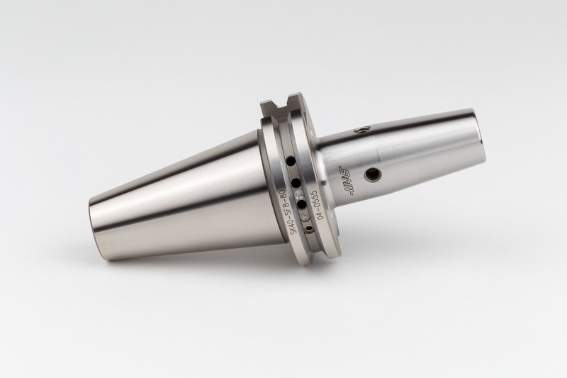

Soporte de ajuste por contracción 8 mm SK40/DIN x longitud del calibre 80 mm, TSC
N.º ref.: 04-0555
SK40-SF8-80

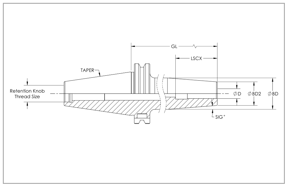

  • Especificaciones de portaherramientas y tirador
Cono SK40 / DIN
[ØD] Diámetro del taladro 8,0 mm
[ØBD2] Diámetro mín. del cuerpo 21,0 mm
[ØBD] Diámetro máx. del cuerpo 27,0 mm
[GL] Longitud del calibre 80,0 mm
[OAL] Longitud total 148,4 mm
[LSCN] Longitud de sujeción mín. 26,0 mm
[LSCX] Longitud de sujeción máx. 36,0 mm
Ángulo [SIG°] 4,5 grados
[TIR] Concentricidad 0,003 mm
Equilibrado a RPM 25000
Tamaño de rosca de perno de tracción M16-2.0
Peso 2,4 lbs \ 1,1 kg
País de origen Corea del Sur
