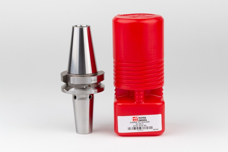

Soporte de ajuste por contracción 10 mm BT40 x longitud del calibre 90 mm, TSC
N.º ref.: 04-0571
BT40-SF10-90
Precio: 157.95 ( / unidad)
Precio: 2873.95 ( / unidad)
Precio: 855.95 ( / unidad)
Precio: 114.95 ( / unidad)
Precio: 517.95 ( / unidad)
Precio: 1206.95 ( / unidad)
110.97

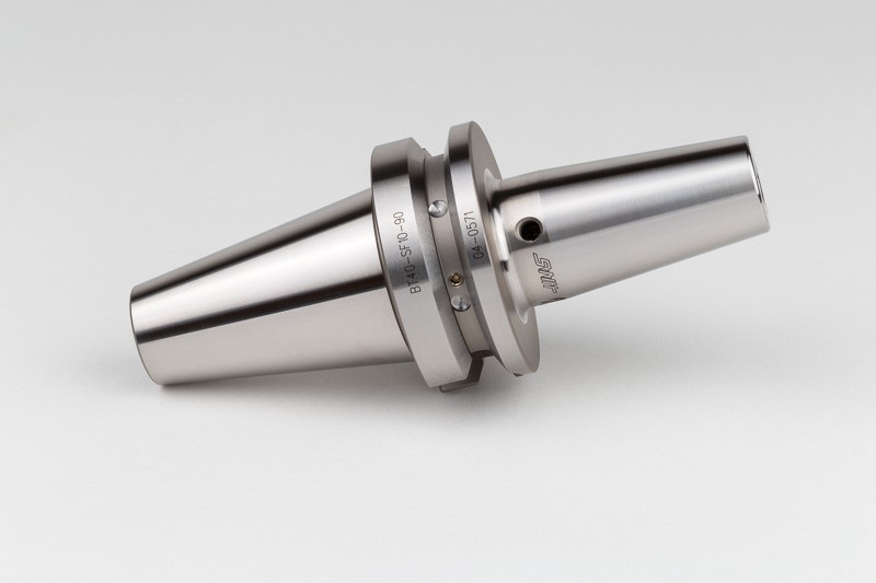

  • Especificaciones de portaherramientas y tirador
Cono BT40
[ØD] Diámetro del taladro 10,0 mm
[ØBD2] Diámetro mín. del cuerpo 24,0 mm
[ØBD] Diámetro máx. del cuerpo 32,0 mm
[GL] Longitud del calibre 90,0 mm
[OAL] Longitud total 155,4 mm
[LSCN] Longitud de sujeción mín. 30,5 mm
[LSCX] Longitud de sujeción máx. 42,5 mm
Ángulo [SIG°] 4,5 grados
[TIR] Concentricidad 0,003 mm
Equilibrado a RPM 25000
Tamaño de rosca de perno de tracción M16-2.0
Peso 2,4 lbs \ 1,1 kg
País de origen Corea del Sur
