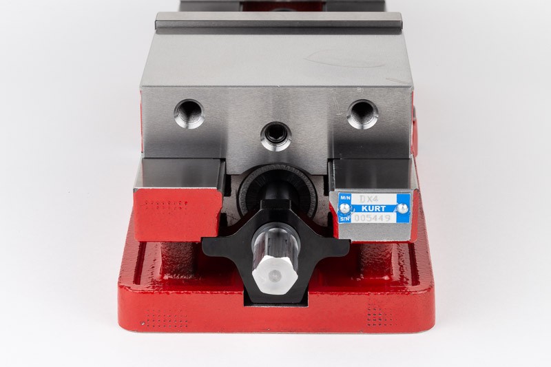

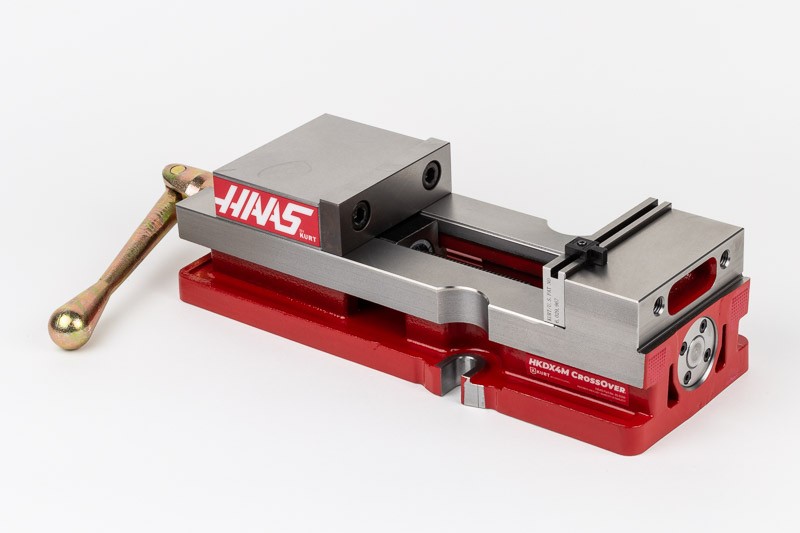

Descripción general de la mordaza de garra fija para el amarre de piezas de fresado
¿Qué mordaza de garra fija es adecuada para usted? Mire esta descripción general mientras lo guiamos a través de todo lo que debe saber sobre la línea de mordazas de gara fija de Haas para que pueda elegir la mordaza adecuada para el trabajo.
Amarre de pieza Haas de Kurt
Este es el mismo tornillo de banco DX6 Kurt de alta calidad que todos conocemos y amamos, diseñado y marcado específicamente para Haas. Combine su máquina con herramientas y portapiezas de gran calidad.
¿HA LIMPIADO SU TORNO DE BANCO RECIENTEMENTE?
Mantenga su torno de banco funcionando sin problemas. Vea cómo limpiar y mantener su torno de banco.
  • Modelo 3D (ZIP)
  • Gráfico de fuerza de fijación
  • GARANTÍA PARA TODA LA VIDA KURT
Tipo de tornillo de banco Manual
Tipo de sujeción del torno de banco Garra fija
Número de estaciones 1
[BL] Longitud del cuerpo 12,5 pulg. \ 317,5 mm
[BH] Altura del cuerpo 2,25 pulgadas \ 57,15 mm
[H] Altura de orificio de tornillo 0,687 in/17,45 mm
Altura de la mandíbula [JH] 1,235 in/31,37 mm
[JW] Ancho de mordaza 4,0 pulg. \ 101,6 mm
[a] Dimensión 0,52 pulgadas \ 13,21 mm
[b] Dimensión 4,0 pulg. \ 101,6 mm
[OAL] Longitud total 13,735 in/348,87 mm
[OAH] Altura total 3,485 in/88,52 mm
[OAW] Ancho total 4,962 in/126,03 mm
[J1] Alcance de mordaza interior 0,0 - 4,0 pulg. \ 0,0 - 101,6 mm
[J3] Alcance de mordaza exterior 5,9 - 12,4 pulg. \ 151,0 - 315,0
[VO] Apertura de torno de banco 4,0 pulg. \ 100,0 mm
[BT] grosor de la base 0,65 pulgadas \ 16,51 mm
[S] Separación de tornillos 2,5 pulgadas \ 63,5 mm
[ZPC] Conexiones de punto cero 0
[TP] Paso de rosca M10-1.5
[W] Tamaño de llave 14,0 mm
Peso 30,0 lbs \ 13,6 kg
País de origen EE. UU.
