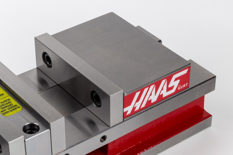

Amarre de pieza Haas de Kurt
Este es el mismo tornillo de banco DX6 Kurt de alta calidad que todos conocemos y amamos, diseñado y marcado específicamente para Haas. Combine su máquina con herramientas y portapiezas de gran calidad.

Tipo de tornillo de banco Manual
Tipo de sujeción del torno de banco Garra fija
Número de estaciones 2
[BL] Longitud del cuerpo 21,0 pulg. \ 533,4 mm
[BH] Altura del cuerpo 3,125 in/79,37 mm
[H] Altura de orificio de tornillo 0,94 pulg. \ 23,88 mm
Altura de la mandíbula [JH] 1,735 pulgadas \ 44,07 mm
[JW] Ancho de mordaza 6,0 pulgadas \ 152,4 mm
[a] Dimensión 0,656 pulgadas \ 16,66 mm
[b] Dimensión 4,0 pulg. \ 101,6 mm
[OAL] Longitud total 22,51 pulg. \ 571,75 mm
[OAH] Altura total 4,86 pulg. \ 123,44 mm
[OAW] Ancho total 6,0 pulgadas \ 152,4 mm
[J1] Alcance de mordaza interior 0,0 - 4,0 pulg. \ 0,0 - 101,6 mm
[J3] Alcance de mordaza exterior 5,0 - 8,7 pulg. \ 127,0 - 221,4 m
[VO] Apertura de torno de banco 6,0 pulg. \ 150,0 mm
[BT] grosor de la base 0,69 pulg. \ 17,52 mm
[S] Separación de tornillos 3,875 pulgadas \ 98,43 mm
[ZPC] Conexiones de punto cero 0
[TP] Paso de rosca M12-1.75
[W] Tamaño de llave 19,0 mm
Peso 71,0 lbs \ 32,0 kg
