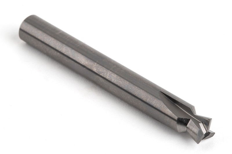

Herramienta de corte con cola de milano de carburo Ø 5/16", mango 5/16" x longitud de corte 0,187" x ángulo incluido 30°, radio 0,01", 3 flautas, sin recubrimiento
N.º ref.: 03-2791
HCDC30X5/16X5/16X2-1/2"
Precio: 65.95 ( / unidad)
36.97
DESCRIPCIÓN GENERAL DE LAS HERRAMIENTAS DE CORTE CON COLA DE MILANO
____________________________
Las herramientas de corte con cola de milano son herramientas especializadas para cortar ranuras (colas de milano) anguladas o de forma trapezoidal en una pieza de trabajo. Se usan para cortar las piezas macho y hembra de las juntas de cola de milano para deslizadores industriales, además de cortar biseles y cortes sesgados y para el desbarbado de piezas.
También se usan herramientas de corte con cola de milano en el corte de características externas en piezas de trabajo para amarres de pieza con estilo cola de milano. La cola de milano crea un área fuerte y segura para el amarre, mientras sacrifica el mínimo material bruto, lo que permite exponer mayor área superficial de la pieza a la herramienta de corte. Por ello, las colas de milano son una forma excepcional de sujetar de forma segura la pieza de trabajo durante operaciones de 5 ejes.
APLICACIONES:
  • Ranuras de cola de milano para deslizadores industriales
  • Características externas para amarre de piezas
  • Cortes sesgados detallados
  • Desbarbado
CONSEJOS:
  • Desbaste ranuras con una fresa de punta primero
  • Calcule velocidades de avance basándose en el diámetro del cuello más pequeño
  • Calcule velocidades basándose en el diámetro del extremo más grande
  • Corte profundidades cortas
  • Modelo 3D (ZIP)
  • VELOCIDADES Y AVANCES (PULGADAS)
  • VELOCIDADES Y AVANCES (MÉTRICO)
TABLA DE MATERIALES ISO
P - ACERO
M - ACERO INOXIDABLE
K - HIERRO FUNDIDO
H - METALES ENDURECIDOS
Material Carburo
Tipo de mango Suave
[ØDC] Diámetro de corte 0,3125 pulg. \ 5/16"
[ØDMM] Diámetro del mango 0,3125 pulg.
[ØN] Diámetro del cuello 0,215 pulg.
[LOC] Longitud de corte 0,187 in
[OAL] Longitud total 2,5 pulg.
[NOF] Número de canales 3
[CHW\RE] Chaflán \ Tamaño de radio 0,01 pulg.
[SIG°] Ángulo incluido 30
Peso 0,1 lb/0,1 kg
País de origen EE. UU.
