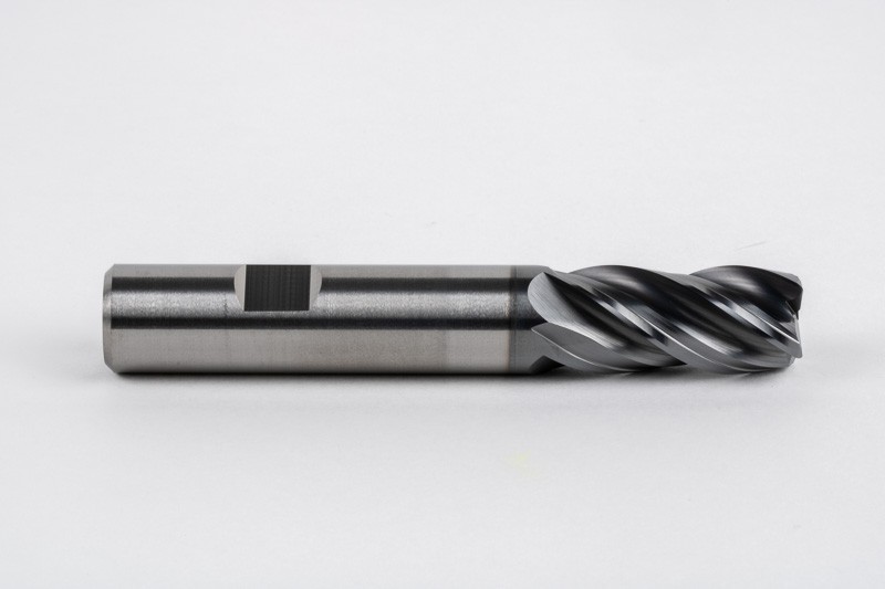

14 mm de diámetro Fresa de punta de carburo, 4 acanaladuras, híbrido Con recubrimiento de AlCrN, mango Weldon de 14 mm x longitud de corte de 30 mm, radio de 1 mm, HTPM
N.º ref.: 03-1055
EM 4FL 14 (R1)x14x30x88mm Hyd AlCrN,wf
Precio: 71.95 ( / unidad)
Precio: 948.95 ( / unidad)
Precio: 282.95 ( / unidad)
Precio: 37.95 ( / unidad)
Precio: 170.95 ( / unidad)
Precio: 398.95 ( / unidad)
57.97
Esta fresa de punta de carburo de 4 acanaladuras HTPM tiene un diámetro de corte de 14 mm, con un mango Weldon de 14 mm, una longitud de corte de 30 mm, radio de 1 mm y una longitud total de 88 mm. Cuenta con un recubrimiento híbrido de AlCrN y se ha concebido para cortar acero, acero inoxidable y hierro fundido, pero es capaz de cortar algunos grados de aleaciones de alta temperatura. Esta fresa de punta está diseñada para corte al centro y la configuración única de paso variable ayuda a reducir las vibraciones y los armónicos no deseados.
  • Modelo 3D (ZIP)
  • VELOCIDADES Y AVANCES
Tabla de materiales ISO
P - ACERO
M - ACERO INOXIDABLE
K - HIERRO FUNDIDO
H - METALES ENDURECIDOS
Corte central Sí
[CHW\RE] Chaflán \ Tamaño de radio 1,0 mm
Revestimiento AlCrN híbrido
Tipo de esquina Radio
País de origen Corea del Sur
[ØDC] Diámetro de corte 14,0 mm
Dirección de corte Derecha
Material Carburo
Serie de fresado de Haas HTPM
[FHA°] Ángulo de hélice 35/37
[LOC] Longitud de corte 30,0 mm
[NOF] Número de canales 4
[OAL] Longitud total 88,0 mm
Material de pieza principal M - Acero inoxidable, K - Hierro fundido, P - Acero
Material de pieza secundario S - Aleaciones de alta temperatura
[ØDMM] Diámetro del mango 14,0 mm
Tipo de mango Weldon
Paso variable Sí
Peso 0,4 lb/0,2 kg
