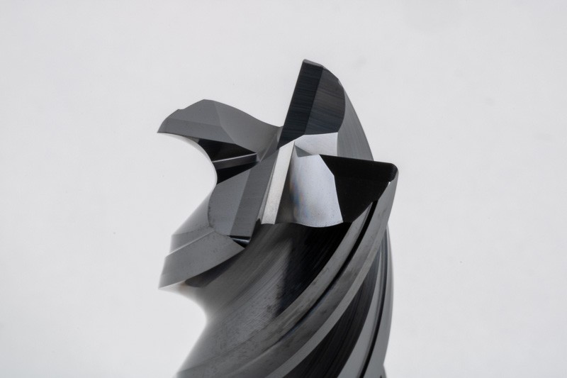

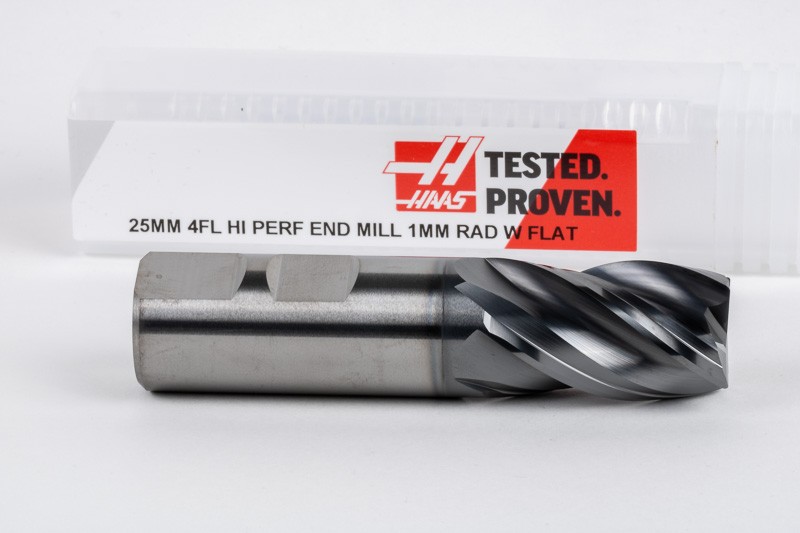

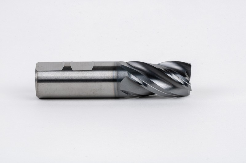

Esta fresa de punta de carburo de 4 acanaladuras HTPM tiene un diámetro de corte de 25 mm, con un mango Weldon de 25 mm, una longitud de corte de 40 mm, radio de 1 mm y una longitud total de 104 mm. Cuenta con un recubrimiento híbrido de AlCrN y se ha concebido para cortar acero, acero inoxidable y hierro fundido, pero es capaz de cortar algunos grados de aleaciones de alta temperatura. Esta fresa de punta está diseñada para corte al centro y la configuración única de paso variable ayuda a reducir las vibraciones y los armónicos no deseados.
